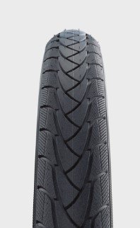

Marathon loopvlak.jpg (9.72 KiB) 1647 keer bekeken
Marathon Plus loopvlak.jpg (9.92 KiB) 1647 keer bekeken
Mijn conclusie: Je bent beter uit met een Marathon dan met een Marathon Plus.
