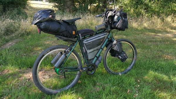

Dat is zeker een mooie plek voor een bidon! Lager en centraler ga je het niet krijgen. Heb op mijn fiets zelfs een montagepunt voor een bidonhouder op die plek! Bidon wordt inderdaad wel behoorlijk vies op die plek, zeker met onverharde stukken. Ik gebruik het vooral voor "extra water", dat in de loop van de dag overgegoten wordt in een schonere bidon.

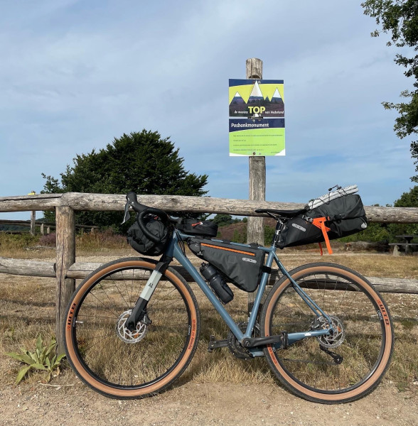

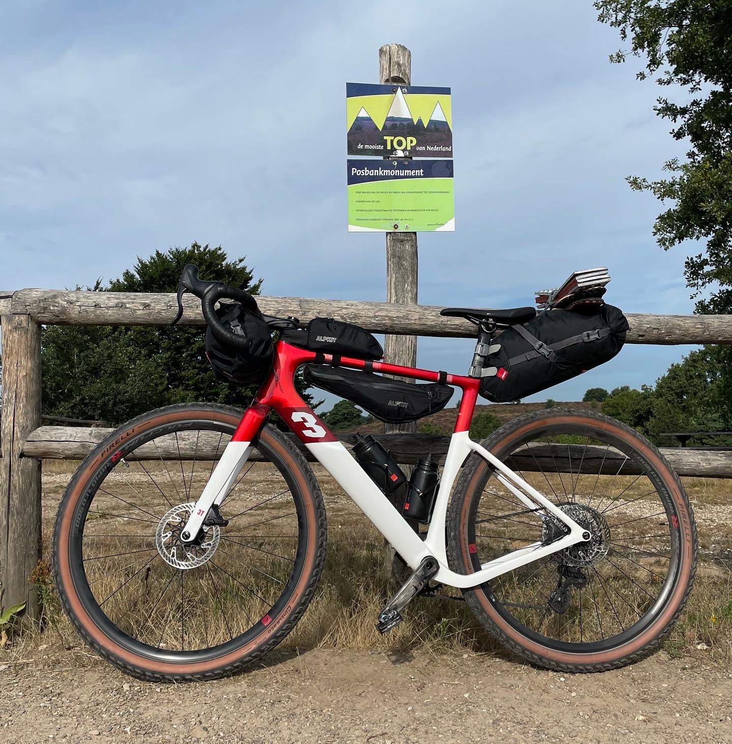

Wij mogen graag nog een stuurrol gebruiken. Onze slaapzakken, matjes en opblaasbaar kussen passen er prima in.
De tent (MSR Carbon Reflex) gaat bij mij in mijn saddlepack.
Op de fiets van mijn vrouw hebben we een set Alpkit bikepacking tassen en op die van mij Ortlieb.
Bevalt allebei goed.
Met deze setup hebben we een tochtje gemaakt van 3 dagen.
(De foto is onder een bepaalde hoek genomen, waardoor de fietsen er wat gedrongen uit zien, maar dat is dus een vertekend beeld).
