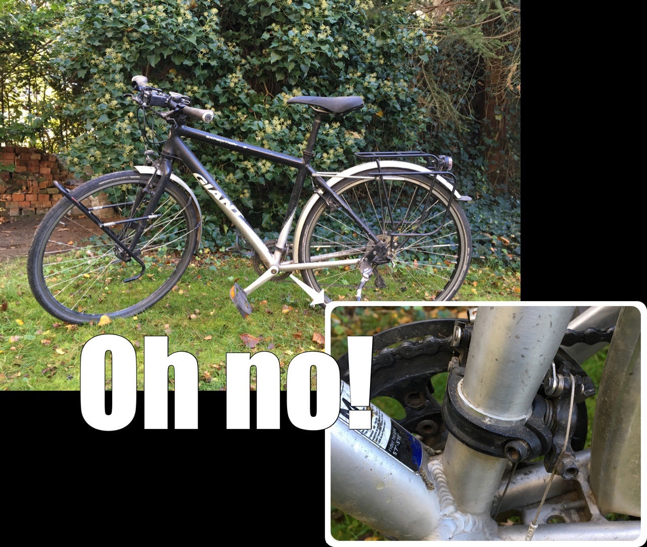

Let op je hart want hier komt mijn reisfiets:
To the point voor SimonJR: ik vind de suggestie van Grandonneur het beste, deze derailleur zal wel passen en je fiets blijft periode correct.
