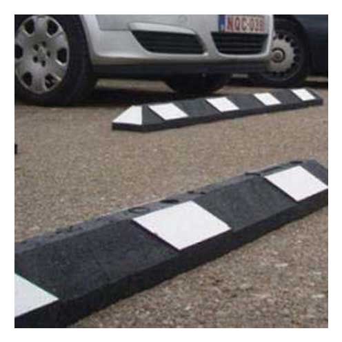

Lijkt me toch niet goed voor welke fiets dan ook om hier stelselmatig met 25 km/u overheen te bonken…. De vraag is daarbij dus wat de TS met parkeerdrempels bedoelt.

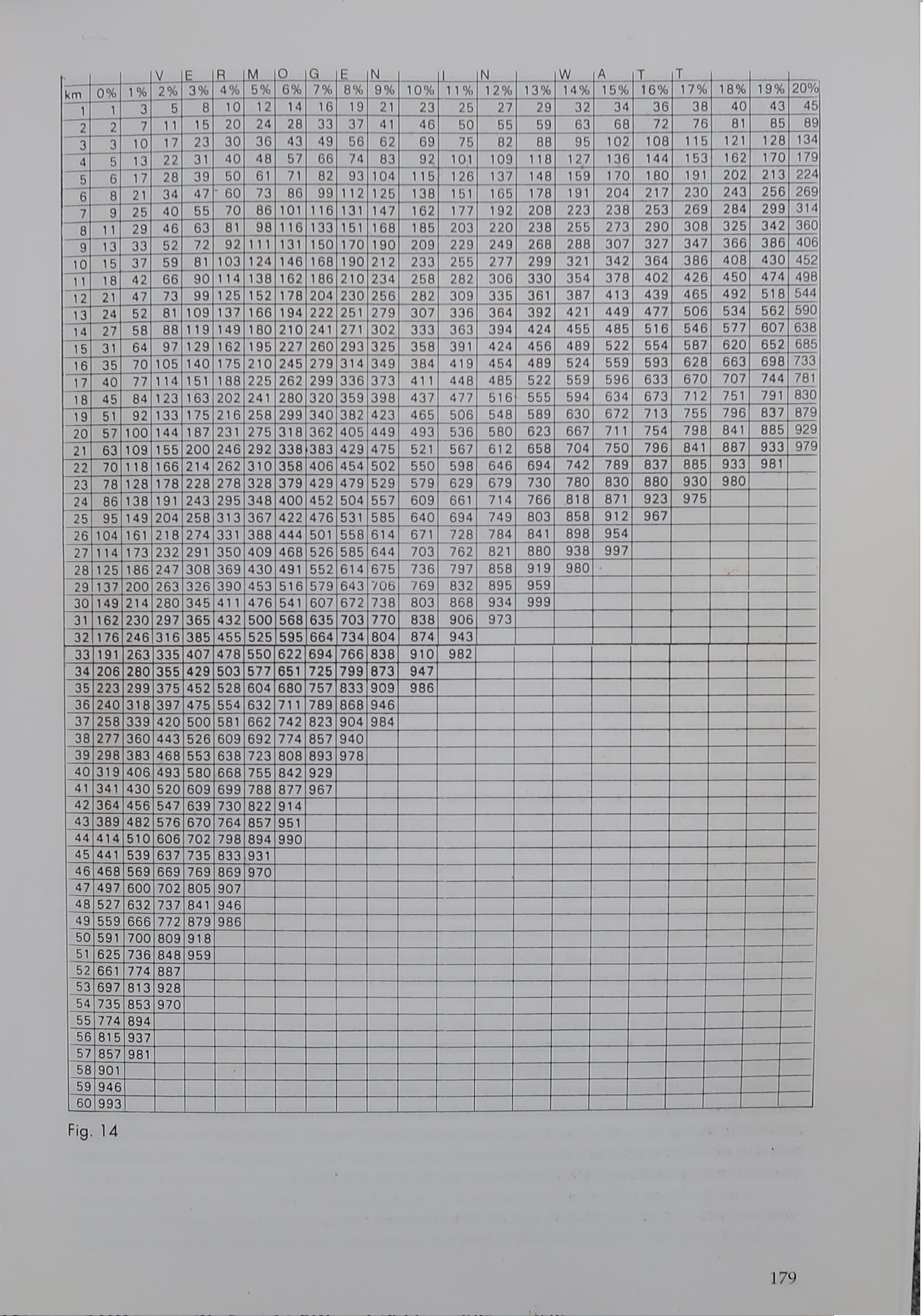

https://www.brimos.nl/?attachment_id=24420
Ben zo benieuwd hoe hij aan die 500W is gekomen. Vermogens en snelheid ik put het uit deze tabel. Man van 70 kg, fiets van 10 kg. Een aardige uitdraai wat betreft snelheid en helling op. En het dan over 25 km/uur hebben.
WimB schreef:
wo 24 aug, 2022 09:49
