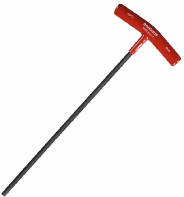

- Wat 'mn "ijzeren vuisten" betreft: [knip] Hebben jullie nog tips hoe ik zaken met de correcte preload aandraai? Kan het helpen om te kunnen inschatten hoeveel Nm "vingervast" en "handvast" is (en verschilt dat erg van persoon tot persoon, is dat dan zo hard mogelijk met die hand zonder je af te zetten met een andere hand en met wat voor toollengte?)
Ik heb het forum volledig uitgevlooid over momentsleutels en elders las ik ook dat de preload bij een gekalibreerde momentsleutel kon afwijken van het gemiddelde met -34.4% to +75.2%.
Ik gebruik graag lange T-sleutels omdat die duidelijk laten voelen wanneer je teveel kracht aan het zetten bent, als de schacht begint te torderen is het wel goed. Verder valt er over momenten in de fietsenwereld niets zinnig te zeggen want er wordt niet gespecifieerd of er smeermiddel of borgmiddel op de bout moet gedaan worden voor je deze met een bepaald moment aandraait. Ik gebruik overal Anti-Seize van Shimano, vooral om galvanische corrosie tussen ongelijke metalen tegen te gaan. Maar als je een bout met Anti-Seize en één zonder in hetzelfde gat met hetzelfde moment draait dan zal de bout met Anti-Seize misschien wel 2 keer meer klemkracht uitoefenen omdat de Anti-Seize als smeermiddel voor de schroefdraad werkt. Ik denk wel dat je alles veel te hard aandraait, probeer eens wat te minderen en controleer je boutjes gewoon wat meer.
Lange T-sleutel
