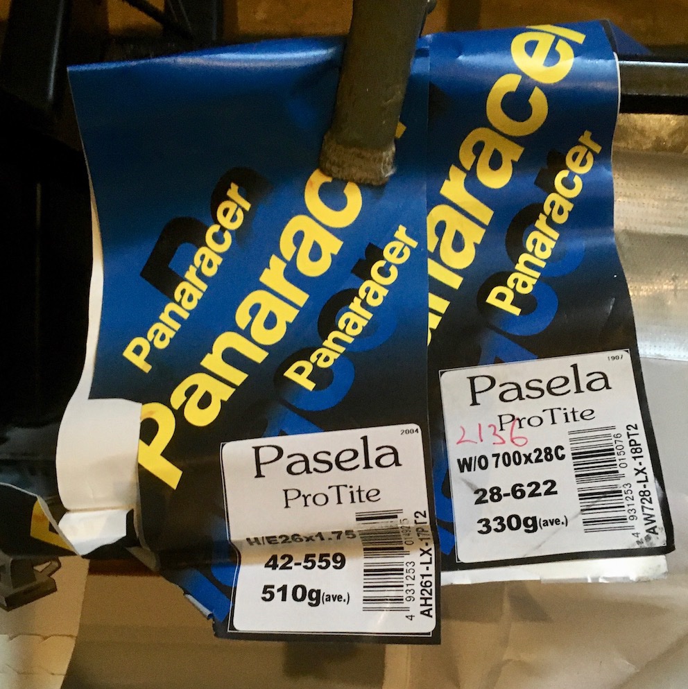

Dank voor alle reacties, adviezen.
er bleven drie genomineerden over:
Continental Contact Speed 42-559
Panaracer Pasela 42-559
Vittoria Rubino PRO SLICK 40-559
Het is gewoon een setje Panaracer Pasela 42-559 geworden
Het setje heeft bekend gezelschap;)
/J
Geinig, ken die Pasela niet in maat 42-559. Afhankelijk van rubber compound (ik wil wel wat grip hebben in de regen) ook maar eens overwegen als vervanging van de Marathon Supreme komende zomer.
