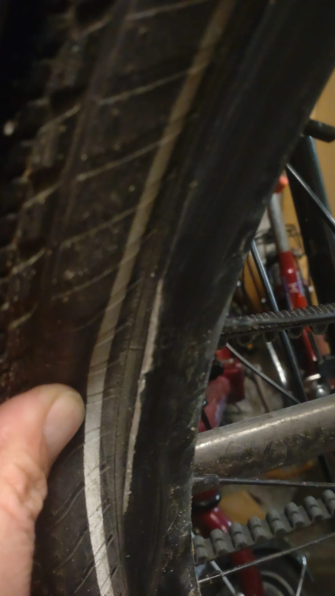

Mijn Marathon Almotion is ook gesneuveld door karkasbreuk in de zijkant. Ik weet niet meer precies welk type het was, kan ik wel opzoeken.
Mijn vermoeden was dat de wang kapot is gegaan op de plek waar deze dubbelgevouwen in de verpakking zat. Ik verbaasde me al langer over de manier waarop Schwalbe vouwbanden in de verpakking gevouwen waren. Dit kan nooit goed zijn voor de band, zeker niet als die jaren in een magazijn of een winkel ligt voor gebruik.

Vragen naar aanleiding van de foto
1. Zijn de scheuren zowel links als rechts? Dit is op de foto niet goed te zien. Het is ook een antwoord op de kwestie van schade door opvouwen.
2. Is deze band mogelijk tijdens zijn levensduur van rotatierichting veranderd? Ik heb dit soort scheuren (minder erg) wel eens gezien bij een band die per ongeluk verkeerd omgelegd was.
3. Is het een fiets met velgremmen of schijfremmen?
Wat mij opvalt, ik tel meer als 14 scheuren in de band. Je verwacht toch dat bij de eerste de beste beschadiging van de buitenband de binnenband zich laat zien.
Of is het carcas zo dicht geweven dat de binnenband daar geen kans toe krijgt. Het is onbegrijpelijk dat zoiets kan ontstaan.
Enig idee hoe oud die band zou kunnen zijn. Staat er ergens een datum gestempeld zodat er met zekerheid is vast te stellen wanneer de band is geproduceerd. Zo niet dan wordt het tijd de fietsbanden industrie dit aan zich zelf gaat verplichten.
Als we dit soort zaken kunnen gaan verwachten wordt het tijd voor een DOT code op je band.
Let op: de band op de foto is niet een band van Bert van Sprang, maar een van CarlW.
CarlW heeft ook niet gezegd dat deze band ontploft is. We zien op de foto ook niet een gat in de hele band, maar alleen scheuren aan de binnenkant van de band waar karkasdraden* die naast elkaar liggen van elkaar weg zijn gescheurd nadat (of voordat?) de binnenste laag karkasdraden los is geraakt van de rest van de band.
Helaas hebben we geen foto van de buitenkant van deze band maar ik vermoed dat daar niks te zien is.
Ook helaas hebben we geen foto van de band van Bert van Sprang, binnenkant en buitenkant.

Wat de kapotte almotion op de foto betreft, het ging om een klapband in een haarspeldbocht bergaf, vooraan. Ik stond uiteraard niet meteen stil en ga er van uit dat de op de foto zichtbare schade ook achteraf kan zijn opgelopen. Aan de buitenkant was een scheur van een paar cm. Fiets met velgremmen, band had een 6000 km gelopen en wat de draairichting betreft, kans is klein dat ie ooit verkeerd om heeft gezeten maar ik zal het tegendeel ook niet zweren, is me wel al eens overkomen. De scheuren zaten aan 1 kant.
Dat maakt het verhaal heel anders. De scheuren op de foto kunnen goed ontstaan zijn in de milliseconde(n) van extreem ongelijke belasting tijdens het leeglopen/ontploffen van de band of de volgende seconde waarin de band tussen velg, vork en wegdek gemangeld is voordat je stilstond.
Heb je ook een foto van het gat? Waar zat dat? Hoe ver van de velgrand?
Dat maakt het verhaal niet anders, ik had al gezegd dat het om een klapband ging. Scheur buiten was halverwege de wang, schuin, geen foto. Was aan het begin van een lange tocht vorig jaar, kon geen sprake van zijn om de band bij te houden en terug te sturen.
Sorry, dan heb ik het alleen anders geïnterpreteerd.
Bij zomaar bobbels op de band is het al goed mis. Het beste zou zijn als iedereen daar foto's van zou maken en opsturen naar winkel en fabrikant, Ralf Bohle.

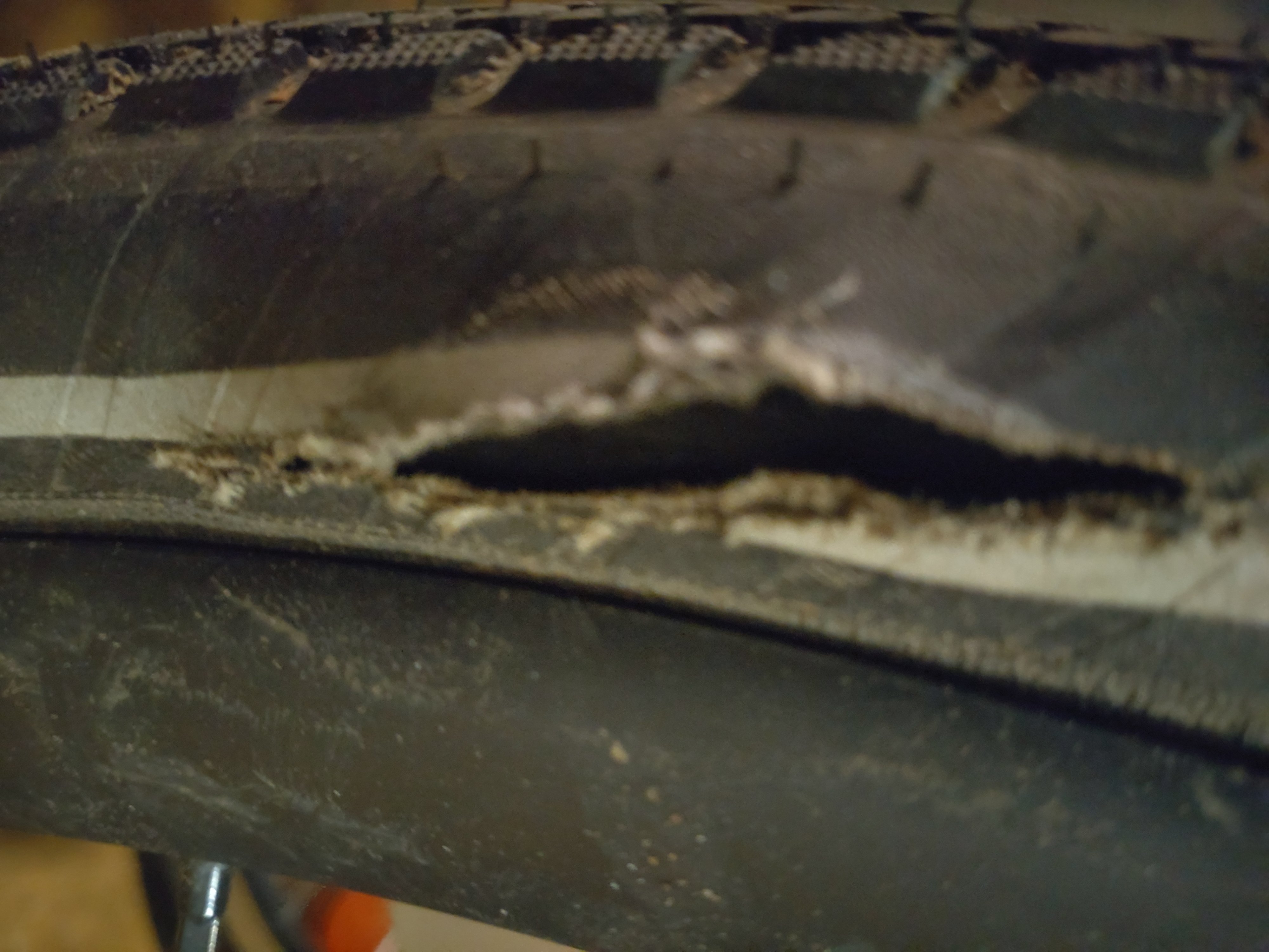

Kan het zijn dat de band van de velg is gefloept, de binnenband er doorheen en geknald en vervolgens de velg op de weg een scheur van 10 cm in de wang van de band heeft gesneden?
ma 06 nov, 2023 22:58
........ en vervolgens de (rand van de) velg op de weg een scheur van 10 cm in de wang van de band heeft gesneden?
Zoiets is mij ook al door het hoofd gegaan.
Als er al iets aan de hand was met canvasbreuk of zo dan had je dat mogelijk kunnen opmerken aan een bobbel, verbreding van de buitenband.
Nou is het ook weer niet zo dat ik elke keer voordat ik op de fiets stap eerst even kijk of alles in orde is met de fiets. Hoogstens of het zadel nat is, want daar wil ik niet zomaar op gaan zitten.
Bij deze foto's van velg en band.
