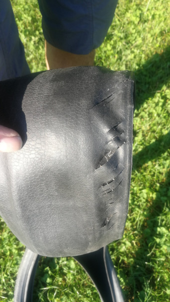

De "hooked" velg is eigenlijk nog niet eens zo oud. Die werd geïntroduceerd in de jaren '70, toen bandenfabrikanten met steeds betere draadbanden kwamen die een hogere druk aankonden. En die bliezen steeds vaker met een luide knal van de velg af.
De algemene wijsheid onder liefhebbers van oude meuk is dat je op hookless velgen alleen banden met een stalen hieldraad moet gebruiken (geen vouwbanden dus), en met niet meer dan 5 bar.
Ik kan uit eigen ervaring melden dat dit wel ongeveer klopt.
![Embarassed :oops:](./images/smilies/icon_redface.gif)
