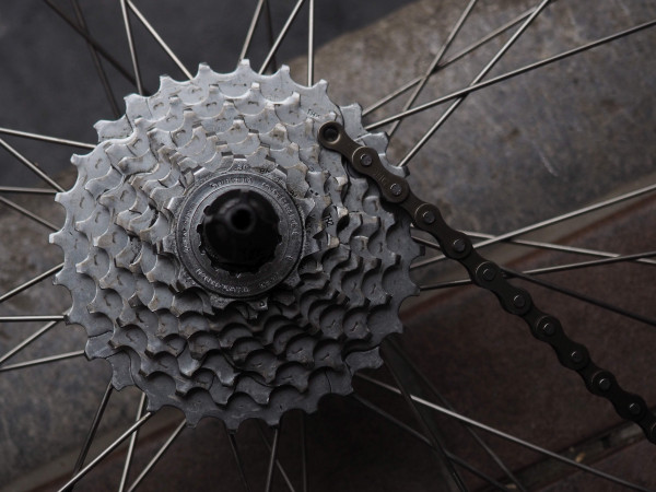

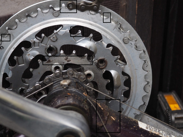

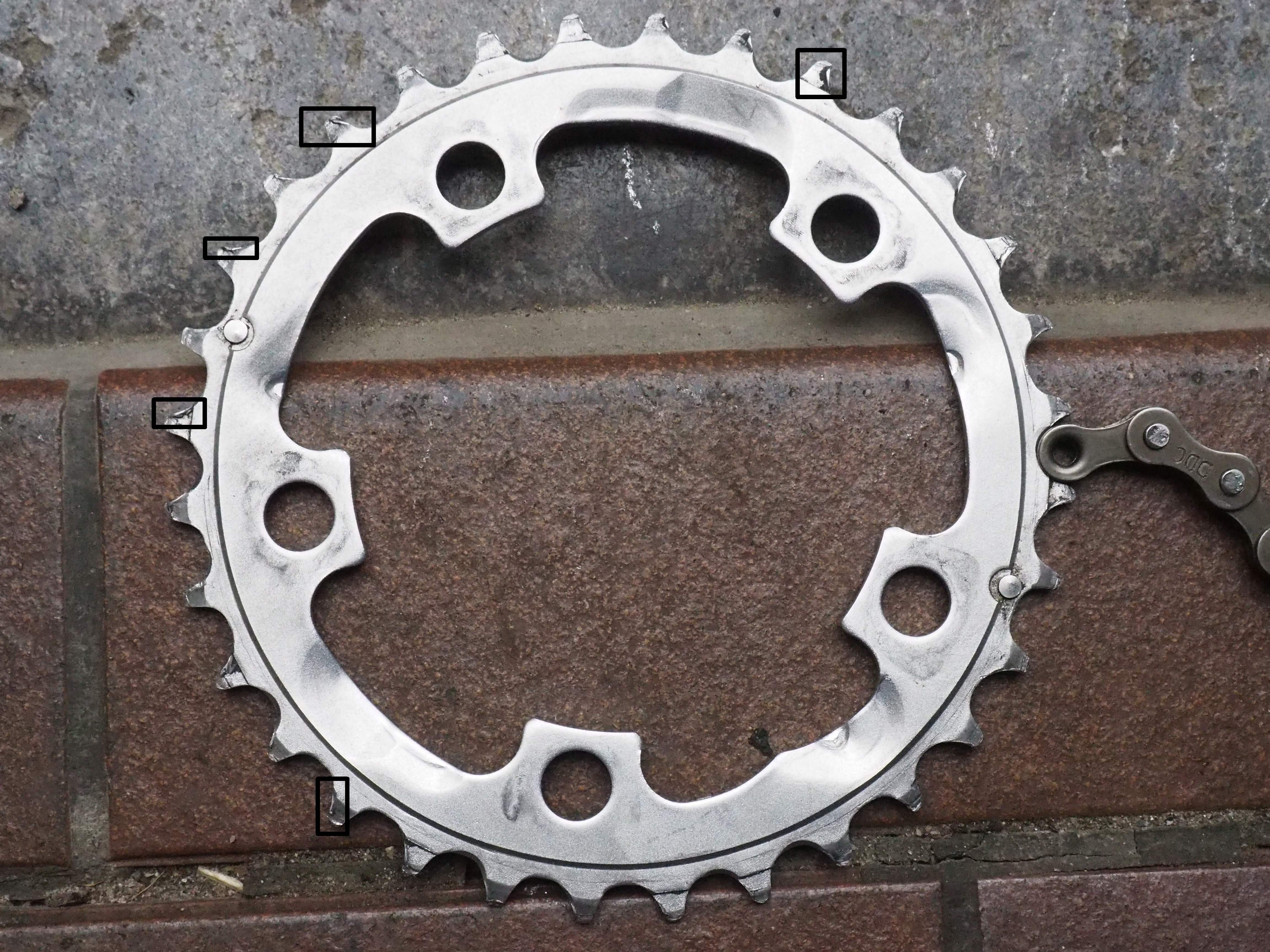

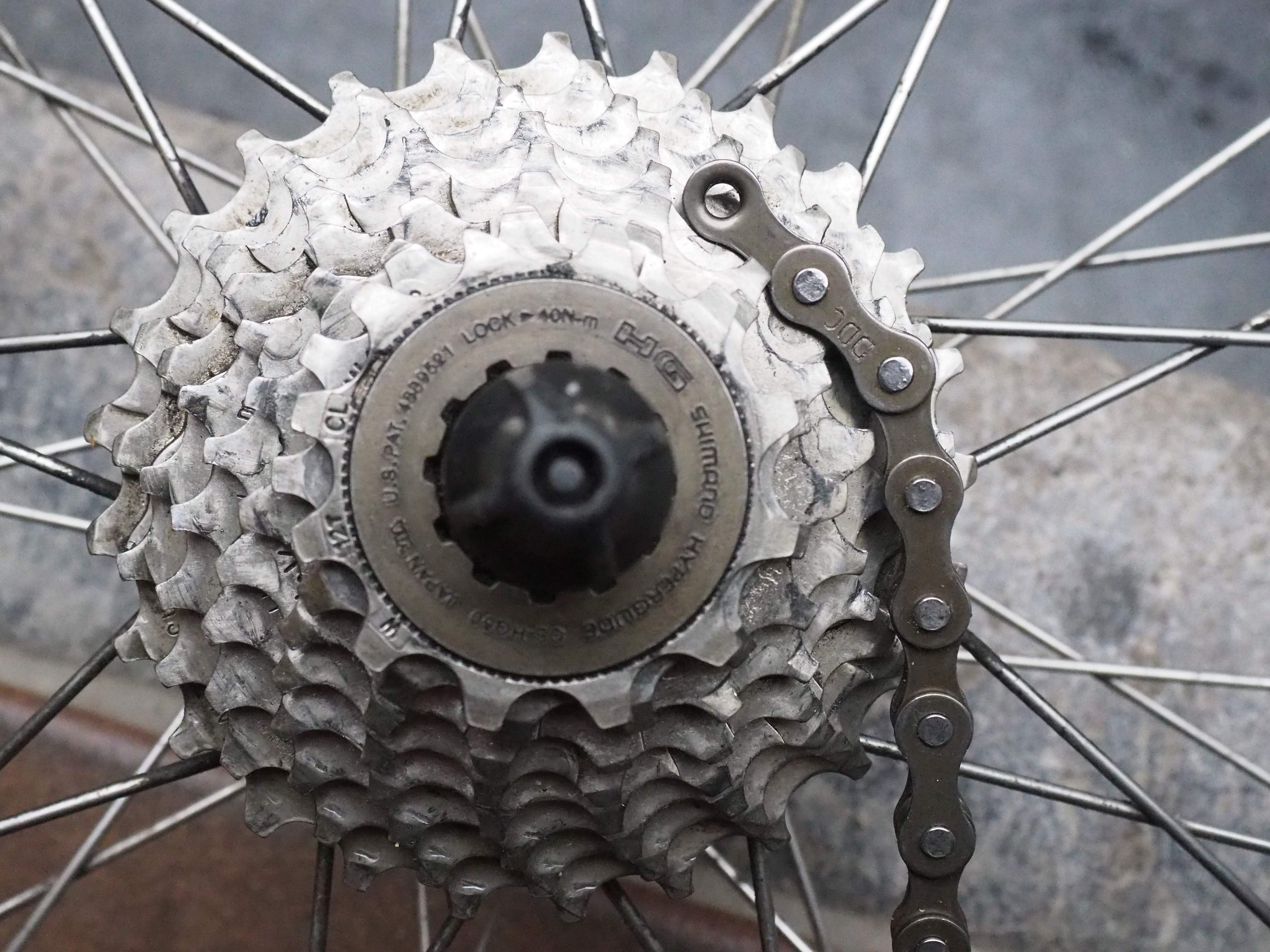

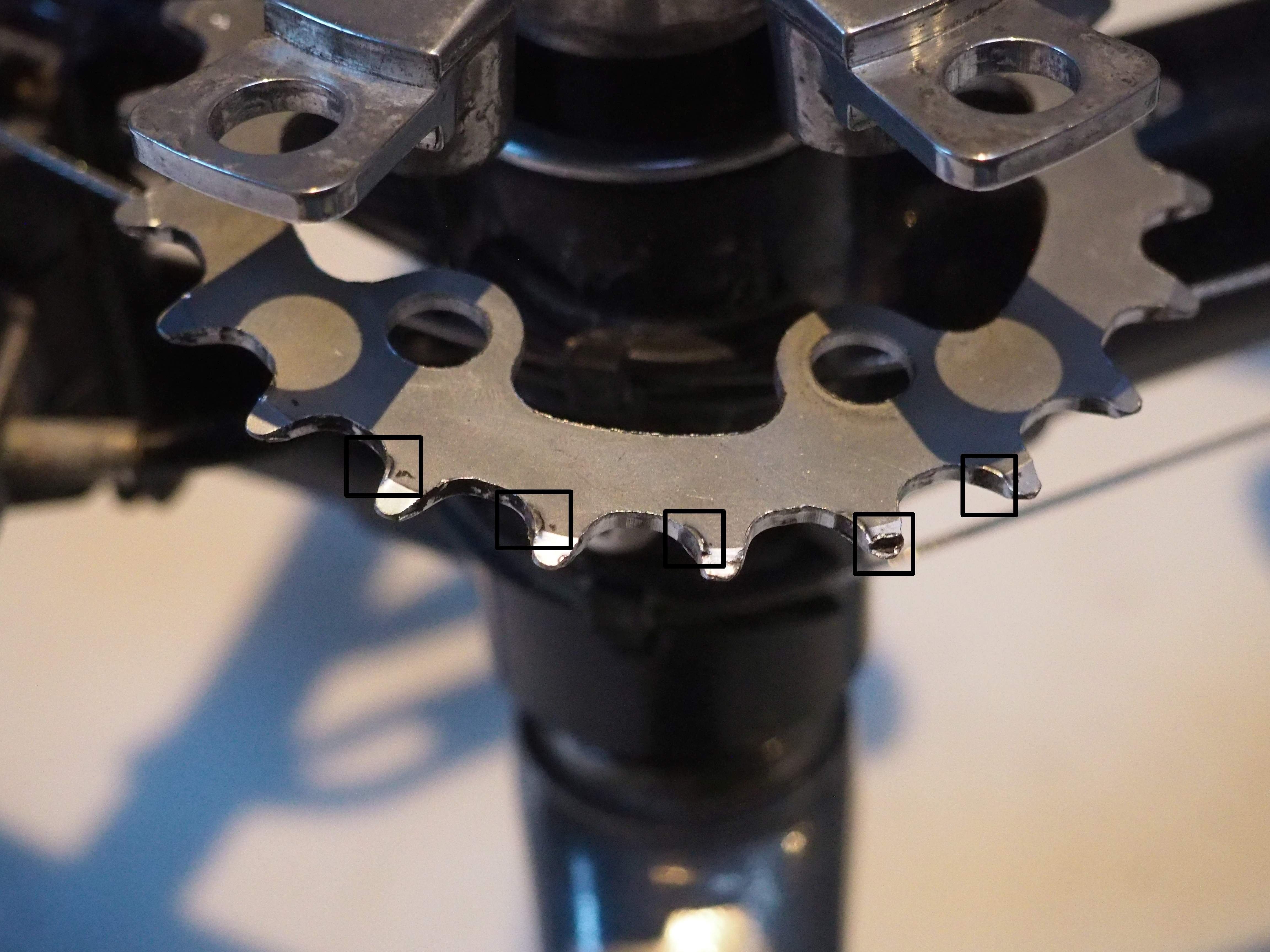

- Als bijlage post ik de foto's bij m'n vraag over de slijtage op mijn cassette(s) en kettingbladen op m'n twee fietsen: Is het raadzaam ze te vervangen of alvast reserve te bestellen en zo ja welke raden jullie aan? Ik vind nog vele 8-speed cassettes maar geen 8-speed kettingbladen met 5 bevestigingspunten. Waar vind ik deze nog?
Naast het uitslijten in het algemeen is er sleet die ik online niet terugvond: Op vooral middelste en kleinste kettingbladen lijkt het alsof de rollers het metaal van de tanden naar buiten heeft geperst: hoe komt dit en is dit bij te vijlen? Er is ook een puntje van de tanden 'ingesneden' + "schaafwonden" (is dit door slechte afstelling+zwaar trappen?) en/of roest op het blad zelf (NB ook roest op frame op foto). Is al zulke schade (ab)normaal, is dit reden tot vervanging?
Ja, slijtagebramen. Maar uiteindelijk weet je pas of vervangen noodzakelijk is als je er een nieuwe ketting oplegt, smeert, en gaat fietsen. Als het dan niet doorslaat kun je er nog een ketting op verder, al fietst het minder fijn. Maar op de foto ziet het er wel serieus uit, dus reken nergens meer op.
> dit bij te vijlen?
Dat heeft geen zin. Dit komt uitsluitend door het fietsen met een te lang geworden ketting. Zie de link naar m-gineering.
Dit kun je voorkomen door af en toe de slijtage van de ketting te meten.
Lees dit: http://www.m-gineering.nl/ketting.htm
Ik denk dat dit de slechte schakelmomentjes waren. Het geeft vermoedelijk geen problemen.
Nee, van die roest gaat het niet minder lekker fietsen. alleen psychologisch.
Roest op het kettingblad kun je niet echt voorkomen, maar het helpt wel als je af en toe de vettigheid van de tanden over de zijkant van het blad smeert door te "poetsen", zeker als er al een eerste begin is
Roest op het frame zal wel door een ongelukje komen. Daar kun je ook hetzelfde mee doen of als je het mooi wilt doen vóór de eerste pekel op straat bijwerken.
De rest is voor de anderen.
De slijtage ziet er stevig uit, er is precies redeiljk lang met een versleten ketting rondgereden. Zoals Leon zegt zal je pas met een nieuwe ketting merken of het een groot probleem is, als de ketting overslaat moeten de kettingbladen vervangen worden. Je moet niet op zoek naar 8-speed kettingbladen, 9, 10 of 11 speed werken ook. Het belangrijkste is de BCD oftewel de Bolt Circle Diameter, d.w.z.de diameter van de cirkel waarop de bladbouten zitten. Ik vermoed dat dit een 110 BCD is maar je kan dit eenvoudig checken door de afstand tussen de centers van 2 bouten te meten, bij 110 BCD moet dit 64,7mm zijn.

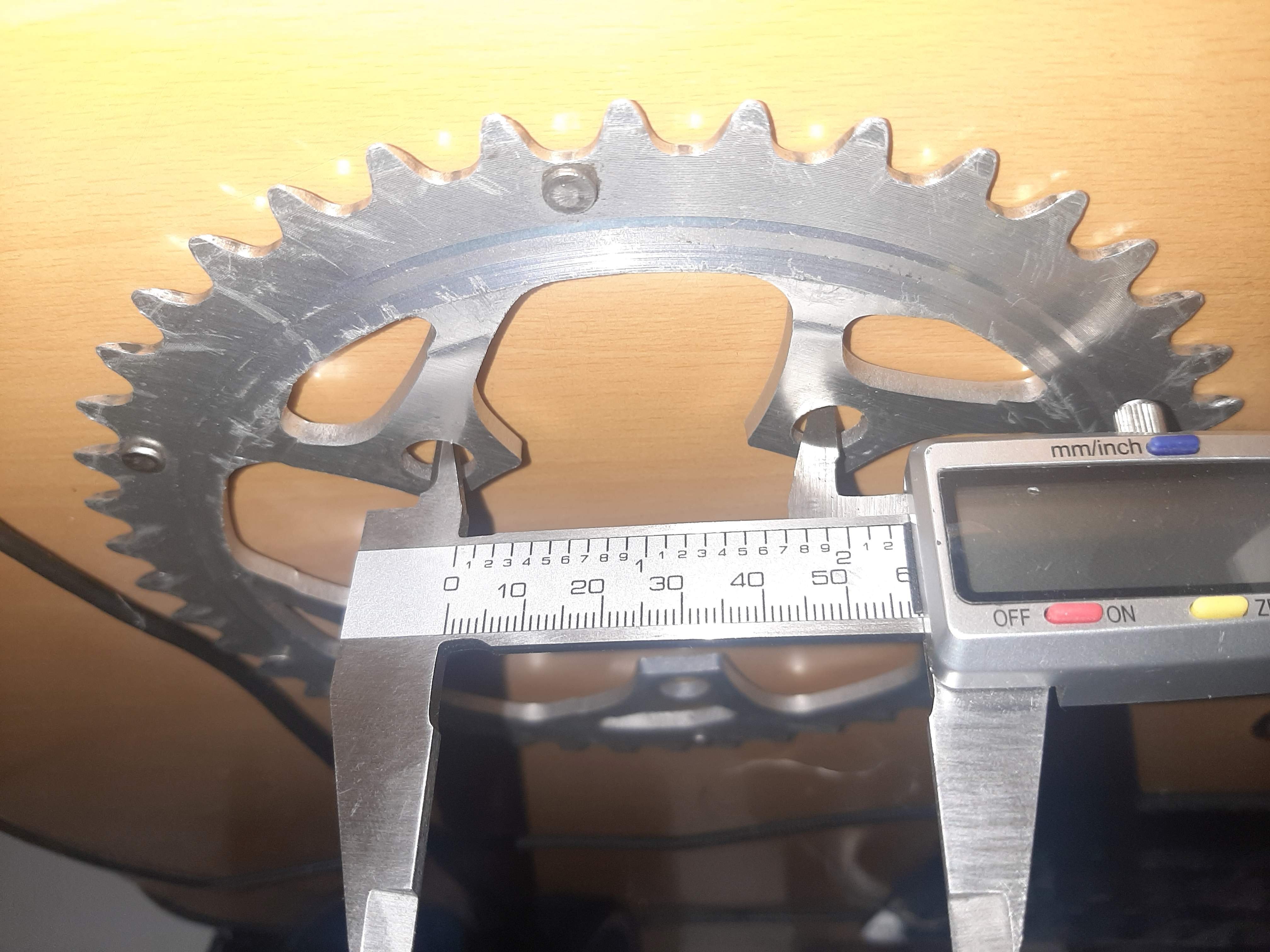

110 BCD kettingbladen worden nog steeds gefabriceerd door o.a. Stronglight en TA Specialités, maar de kettingbladen van Spa cycles gaan naar mijn ervaring even lang mee en zijn wat goedkoper.

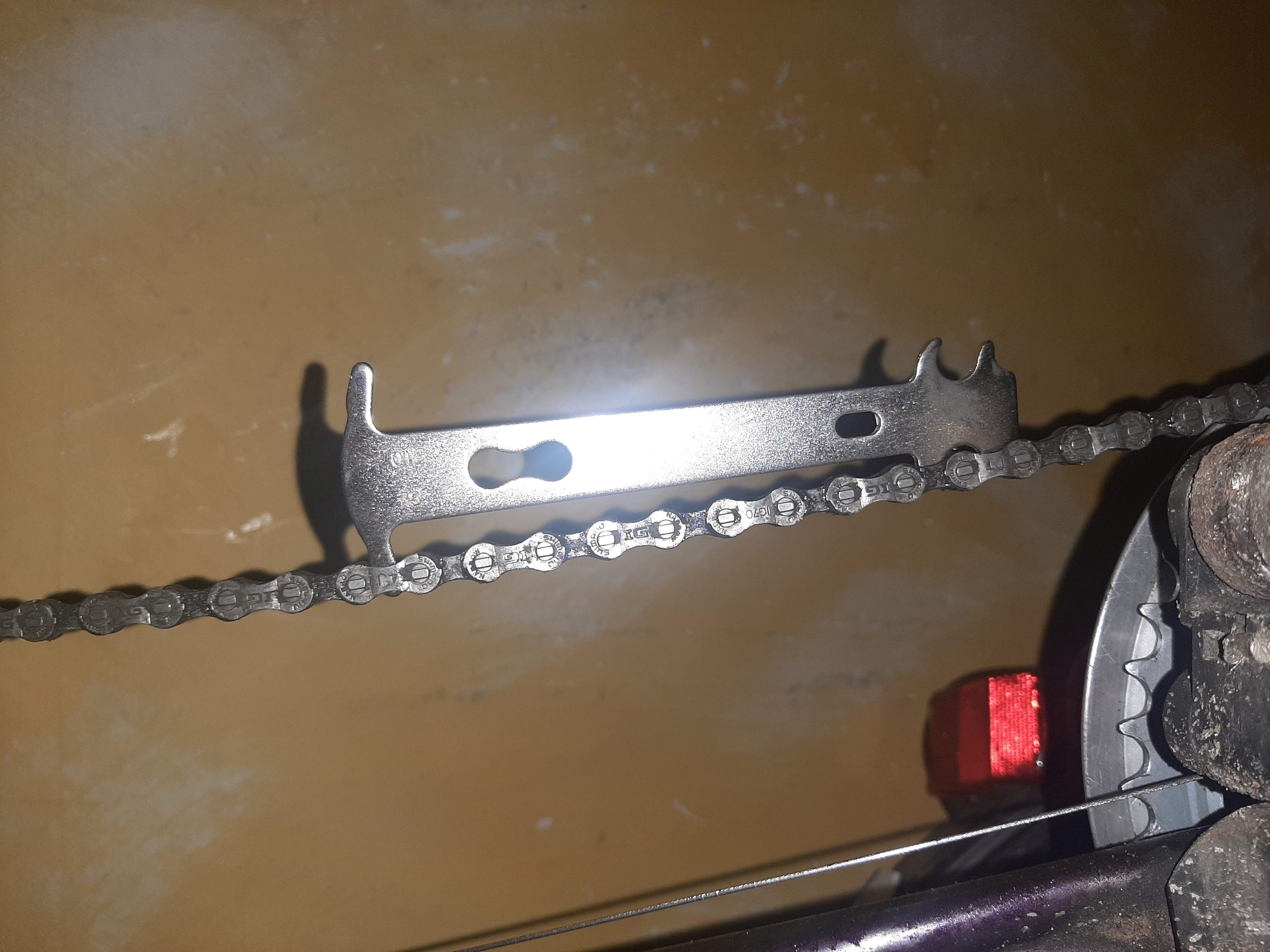

Ik heb hetzelfde tooltje (merkloos via China :oops: ) en bij mijn Randonneur gaat ie met de 1. er bijna gans door en bij m'n Traveller gaat de .75 erdoor met de tip (zie foto: is dat dan nog net geen 0.75% "pseudo-verlening"?). Mag ik met die laatste dan nog doorfietsen tot de van de 1. er net in past met de tip (omdat het een 8-speed is) of vervang ik die ook best?

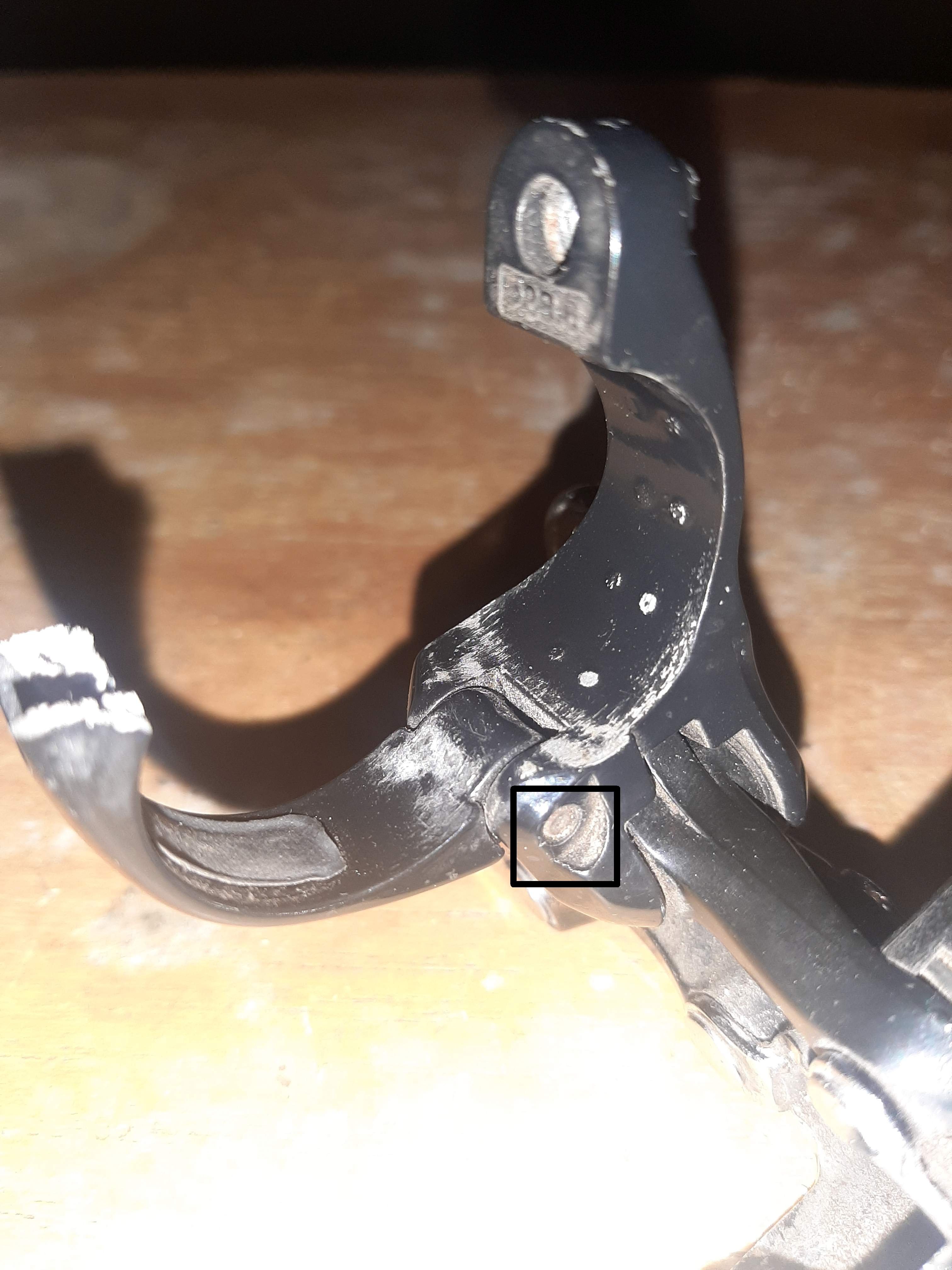

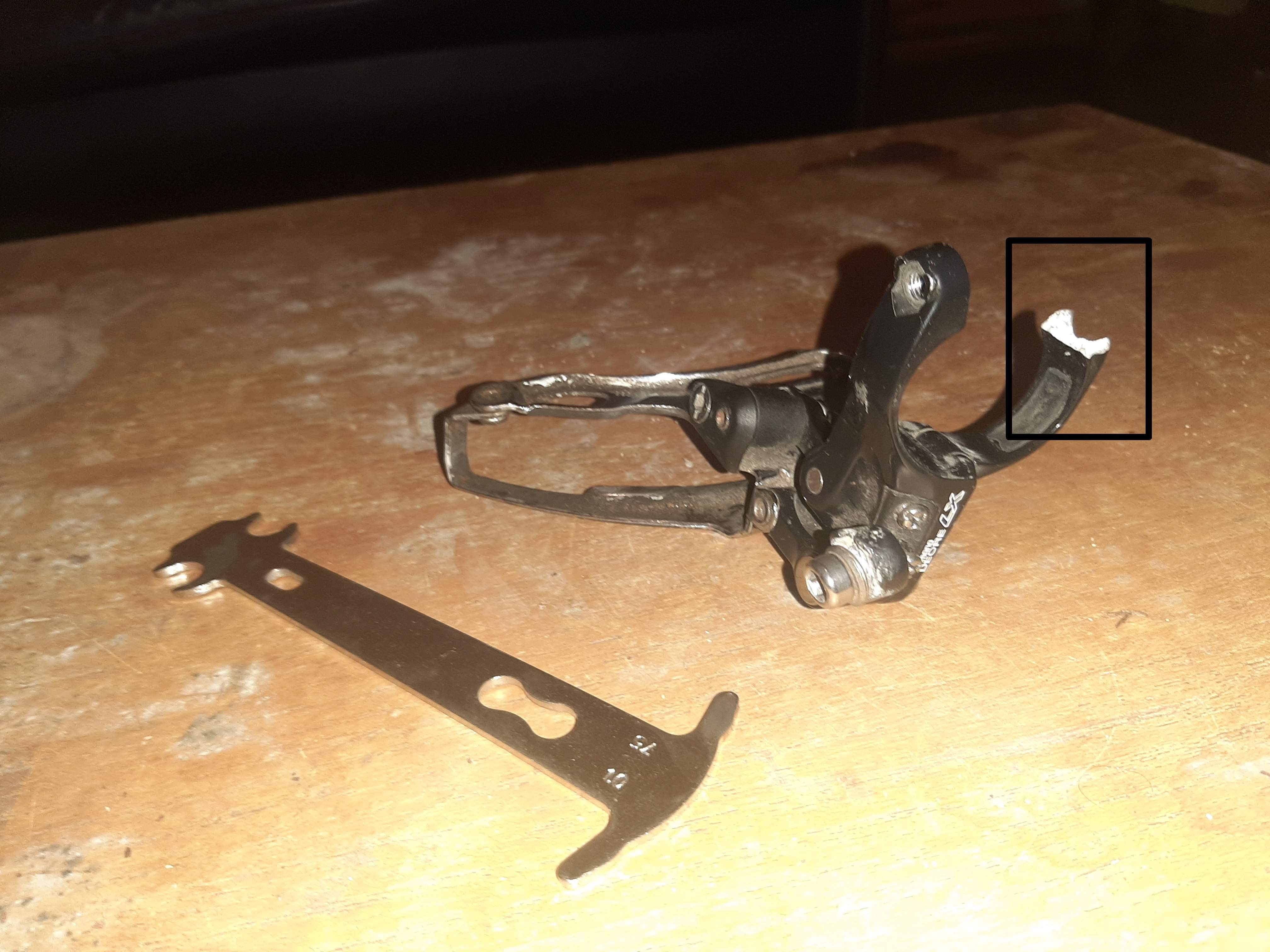

Foto derailleur: (Kan ik dat beugeltje zelf vervangen? Het leek me van niet...)

Tussen de centers van twee bouten meet ik eerder ca. 57mm. Misschien 55.3mm en dus een BCD van 94 dan?

Detail van hoe de beugel vastzit in de derailleur (geen vijsje of boutje of wat ook aan de andere kant; daarom dat ik denk dat het total loss is):

Die derailleur is stuk. Prullenbak.
De gatafstand kun je nauwkeurig meten door de afstand van buitenkant gat tot buitenkant gat te meten en daarvan de gatdiameter af te trekken.
De "1.0" kant van die tool mag je vergeten, dat is alleen voor singlespeed ketting. Als de "0.75" volledig in de ketting valt, dus niet alleen de tip, is de ketting versleten.
Die beugel is van gegoten aluminium en onherroepelijk kapot. Vervangen zal niet lukken want zo'n beugel kan je niet apart kopen.
94 BCD, dat lijkt wel zo te zijn. Dat compliceert de zaken enigszins want deze maat is moeilijker te vinden. Afwegen of je hier nog in wil investeren. Maar ik zou eerst en vooral proberen of je de huidige kettingbladen niet kan blijven gebruiken. Ik zie er wel de waarde van in om de fiets zoveel mogelijk origineel te houden en ik vind het persoonlijk nogal cru om een crank waar niets mis mee is weg te gooien om dat de kettingbladen versleten zijn. Maar zo'n uit-één-stuk crank zal zeker goedkoper zijn.
