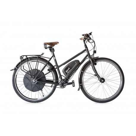

Dit is ook een fiets met een heel mooie opbouw (wel achterwielmotor):
https://amplerbikes.com/en/e-bikes/curt
https://www.youtube.com/watch?time_cont ... 4HL39XXl64
Heel erg duur, 325wh accu met naafmotor :cry:
Bij Bosch/Yamaha kom ik verder dan de claim van de fabrikant, maar 100km met een naafmotor op 325wh? Ik geloof er geen bal van, ook niet in de polder. De Razer is qua actieradius een van de beste e-bikes (beste die de feitserbond heeft getest), daarmee redde ik op 400wh 125 km en toen heb ik echt mijn best gedaan. Grappig genoeg is dat per watt ongeveer de max claim die deze knapen doen over hun fiets :lol:
No way dat je dat met een naafmotor 30km per 100wh haalt, zeker niet met een no-name China modelletje. Genereus gokje? 40km op turbo, 50 op standaard, 65 op eco.
