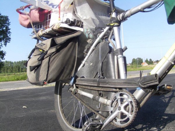

Wat ontdekte ik: tussen het kettingblad en de spider zaten rondeeltjes waarvan een stuk uitgeslepen werd om plaats te geven aan de stootranden van de spiderpoten. Dat moet gedaan geweest zijn om de kettinglijn recht(er) te krijgen en/of het kettingblad niet tegen het frame te doen komen, allicht dat laatste.
Dat droeg er niet bij om de FM serieus te nemen, en dat is ook de -tigste keer.

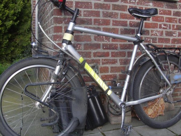

........ben ik het dan zeker die de clown is van het verhaal???
Wat denk je zelf?

Dat 3e plaatje is het meest verhelderend: het lijkt inderdaad een Shimano FC-5500 crank te zijn, dus mijn angstdroom over een Octalink V2 crank op een V1 as bleek ongegrond. Octalink is niet ideaal als je fixed rijdt trouwens, de linker crank heeft wat neiging om zich los te werken door het tegendruk geven (been there, done that). Square taper doet het beter, al zul je ook daarvan de crankbouten af en toe na moeten lopen.
Merk ook op hoe de M10 bladbouten het geheel een authentieke stevige cold war-era raw industrial look geven. Als de Russen komen kan GMS21 zich in ieder goed verdedigen door met die M10 bouten te gooien.

Nochtans is je virtuele circuswereld de enige die spot met mijn fiets;
In de echte komen vreemden me ambeteren om te klappen over men velo,
De openingsvraag is dat is een elektrische fiets zeker?
In het begin antwoordde ik nog nee, heeft zelfs geen versnellingen en zelfs geen vrijwiel, waarop ze dan hun stem kwijt waren, stilte die ik vulde met zo kan ik mijn plan trekken, als der nieveel is dat kan mankeren kan er niet veel kapotgaan, en ik moet niet elke maand een nieuwe ketting leggen, zo elk jaar tot 2 jaar. Hoeveel km rij je dan wel, 50-60 per dag meneer mevrouw. Oh. En dan werd er nog wat over vanalles geklapt.
Lachen heb ik nog niemand zien doen, ik en/of de fiets moeten dan slechte clowns en/of circusattributen zijn zeker?
Dus nee hoor, lees je post eens na, wat denk jij zelf erover?
Je moet niet naar de dromen kijken he, naar de realiteit mot je kijken, dat is wat ik doe, en als ik opgescheept kom te zitten met een gebroken frame, van een merk dat reklame voert met oersterk frame, na eerder opgescheept te zitten met gebroken velg, van een merk dat reklame voert met oersterke velg, dan schort er iets vind je niet?
