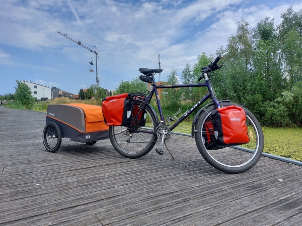

De Fiets in omgebouwd (foto's volgen nog)
We wilden nog proberen om de magura voorrem al te installeren omdat we hoopte dat de leiding misschien toch net lang genoeg ging zijn. Maar dit was helaas niet het geval. Dus gewoon de canti's voor en achter met koolstop.
Ik heb er nog maar 100 meter op kunnen fietsen maar het voelde al prima aan. Was aangenaam verrast van het stuur. Na al die tijd met dat korte stuur gereden te hebben was ik er eigenlijk al aan gewend geraakt. De langere stuurpen met meer reach geeft ook een comfortabelere zithouding. Hij is nog niet afgesteld maar voor nu is het al een upgrade.
Het alivio derailleur vooraan is nu vervangen door een lx. Was eigenlijk wel tevreden van die alivio aangezien ik zelden vooraan schakel. Maar als er dan toch iets beters is waarom ook niet natuurlijk.
Achteraan had ik een xt voorzien in plaats van de stx. De stx is uiteindelijk blijven zitten. De stx schakelde gewoonweg erg goed en ik vind de look veel mooier dan de xt. De schifters ga ik denk ik wel nog vervangen. De stx schifters moest ik minder ver induwen om te schakelen. Bovendien mist het wijzertje dat aangeef in welke versnelling je zit bij een van de schifters. Dat maakt nu niet zoveel uit. Maar ik kijk er toch regelmatig na heb ik gemerkt.
De as van het voorwiel was bijna volledig uitgedroogd en hebben we dan ook maar weer mooi ingevet. achterwiel uiteraard ook direct meegenomen.
Nieuwe ketting en handvatten erop en alles was weer gedaan.
Nu enkel nog een nieuw balhoofd bestellen en vervangen en die magura remmen nog eens bekijken.
Morgen ga ik een uitgebreidere testrit kunnen maken naar mijn werk. Het derailleur achter moet nog wat afgesteld worden. Daar hadden we niet zoveel tijd meer voor.
Ik zou ook graag nog een kettingkast monteren. Merk toch dat de ketting te snel vuil wordt. En ik moet ook altijd mijn veters en broek weg steken zodat ze er niet tussen geraken.

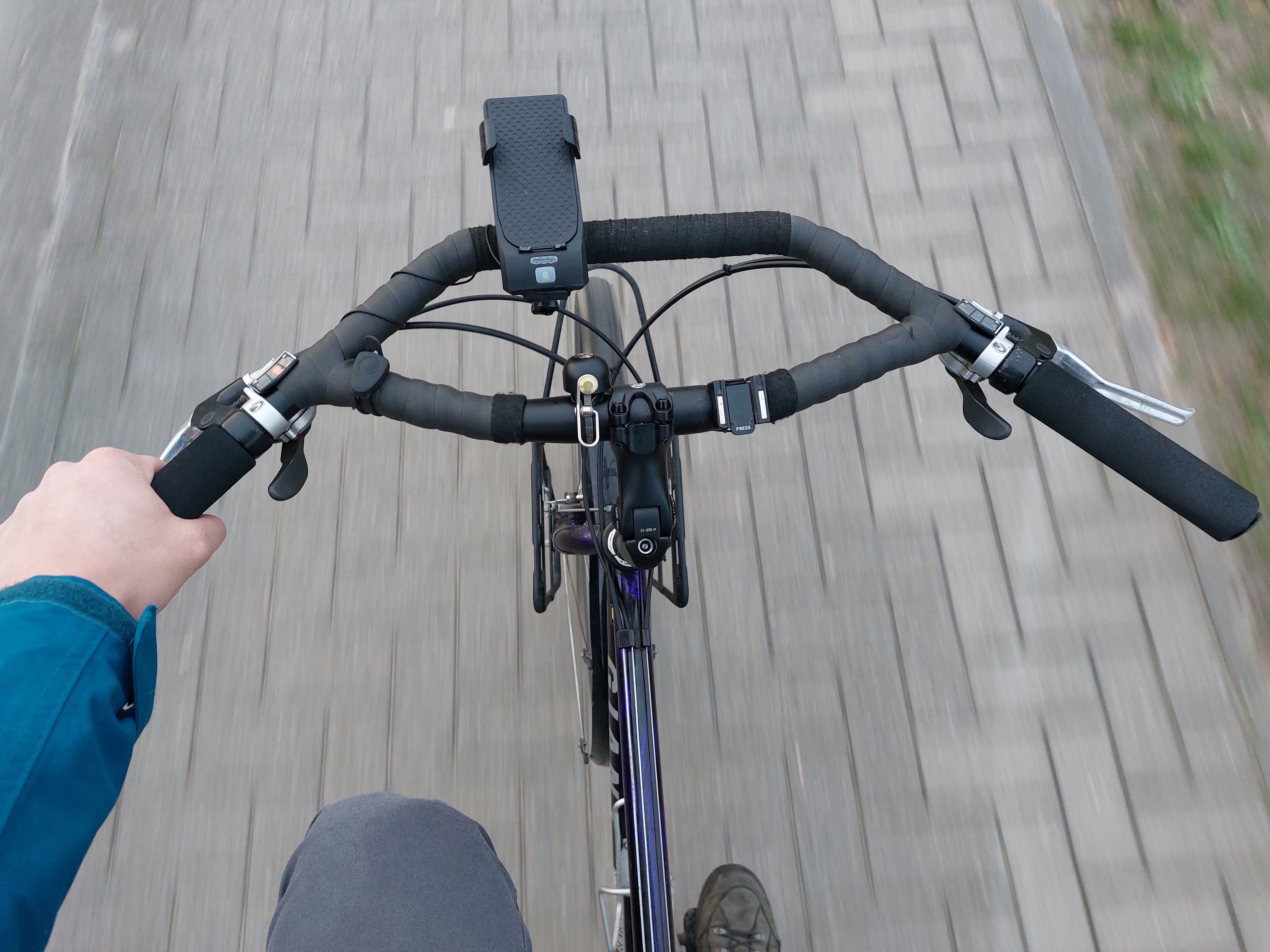

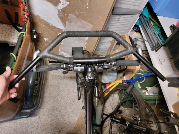

Mijn eerste ervaringen met het nieuwe stuur.
Het stuur heeft een erg grote impact op comfort en rijgedrag l. Het verasste mij een beetje. Had het wel verwacht natuurlijk maar het is "extremer" als ik gedacht had.
Ik voel me ineens een stuk zekerder in de bochten en op de fiets algemeen. Voorheen ging ik vlotjes door de bochten maar soms vond ik het nog wat spannend. Zeker als het wegdek dat was. Nu heb ik het gevoel dat ik veel meer controle heb over de fiets.
Het stuur geeft gevoelsmatig ook veel meer de indruk dat de fiets nu meer geschikt is als trekkingsfiets. Dit omdat ik nu meer ontspannen op mijn fiets lijk te zitten. Ook het optrekken en vaart houden is gemakkelijker geworden. Dit ondanks ik wat meer rechtop zit nu.
Het stuur is nog niet helemaal goed afgesteld. Maar desondanks is het een enorme verbetering. Ook al was ik gewend aan mijn vorig smal stuur.
Er worden veel handposities aangeboden. Maar merk wel dat hiervoor de positie van jet stuur nog wat aangepast moet worden. De houding is niet helemaal lekker wanneer ik het stuur ergens anders vast neem.
Zoals je op de foto ziet is er veel plek op het stuur. De lamp ga ik ooit eens vervangen. Deze dient ook direct als telefoonhouder maar het licht staat mij niet aan. Hij verlicht maar een klein deel van de weg (2 meter voor de fiets) en toch worden mijn tegenliggers behoorlijk verblind.
Ik heb trouwens ook een nieuw belletje gekregen.
Conclusie
Dik tevreden met het nieuwe stuur. Ben blij dat ik er toch voor gegaan ben ondanks ik er toch mijn bedenkingen over had. Zeker over de breedte van het stuur.

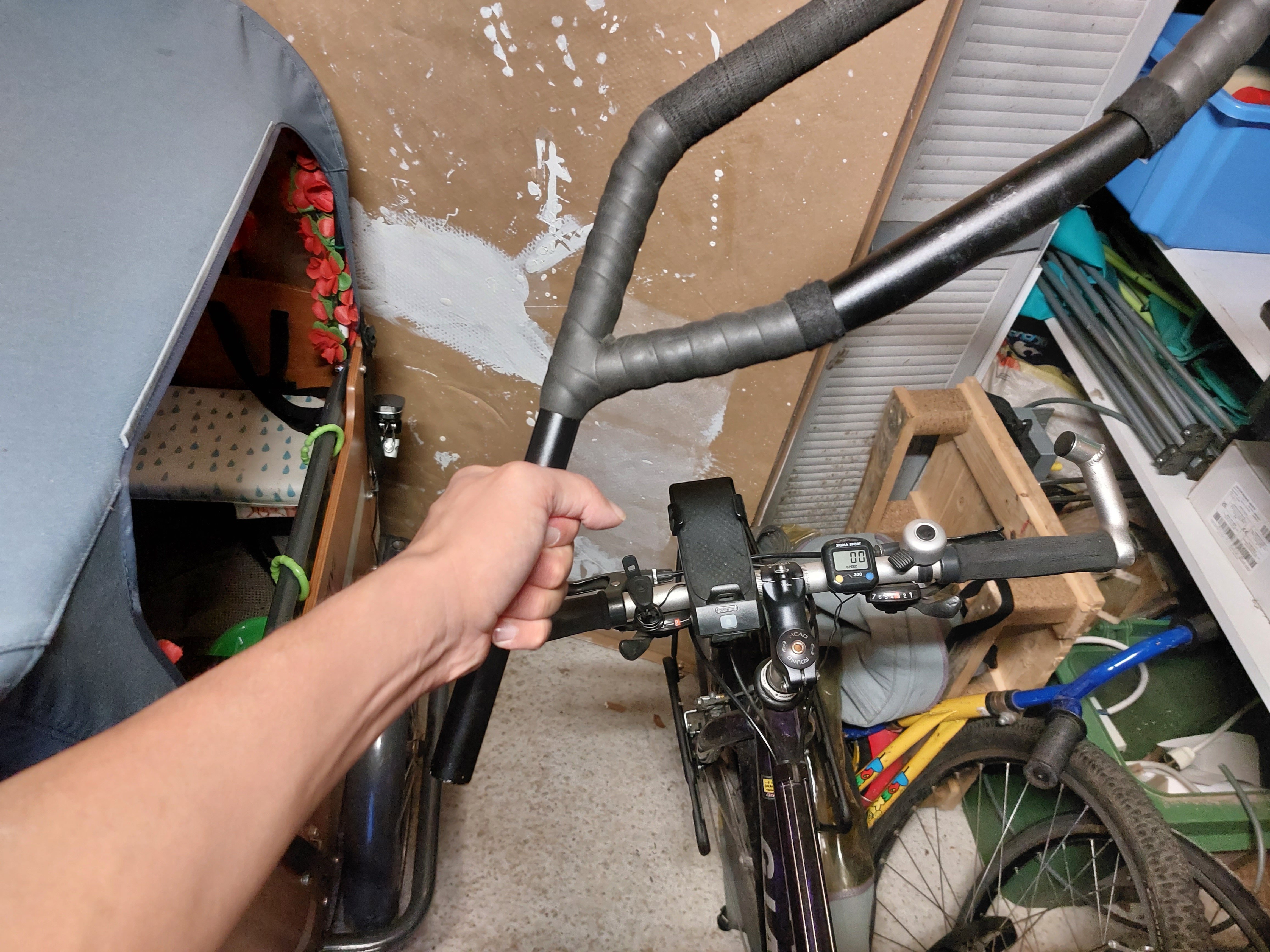

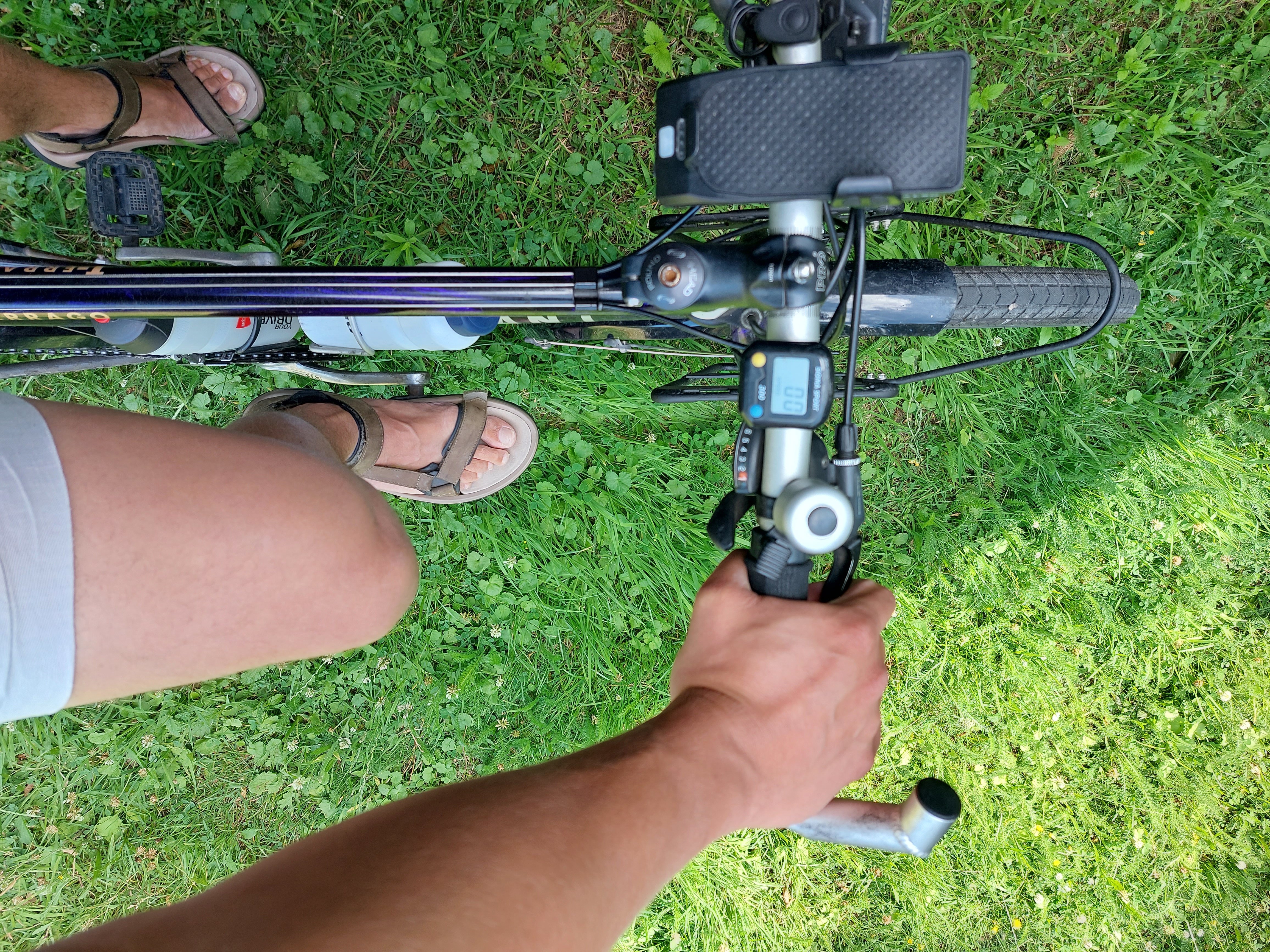

Nu nog een foto ter vergelijking met mijn vorig stuur.
Uiteraard ben ik vergeten een foto te nemen van enkel het stuur. Maar gelukkig heb ik deze nog.
Zoals je ziet is het een behoorlijk verschil.
Mijn vorig stuur was ook echt wel te kort vond ik zelf. De bar ends hielpen wel en daar maakte ik ook veel gebruik van.
De 45° hoek op mijn nieuw stuur bevalt ook beter dan het bijna recht stuur eerst.
