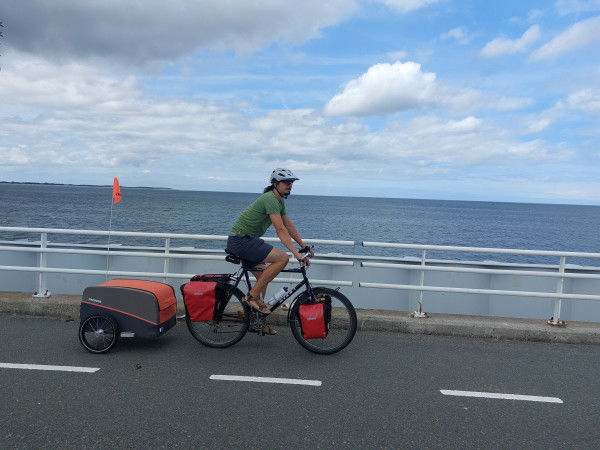

Ik kan eindelijk een goed zien hoe ik nu eigenlijk op mijn fiets zit.
Mijn zadel staat iets te laag zodat ik iets meer rechtop zit. Dit ga ik binnenkort allemaal aanpassen met een nieuw stuur en een langere stuurpen.
In theorie zou mijn frame maat 57cm moeten zijn. Dit is 22" Wat ongeveer op 56cm uit komt.
Ik fiets er verder prima op en de enige klachten die ik heb is dat er teveel druk op mijn handen staat. Geen rugklachten of wat dan ook.
Ik heb zelf het idee dat de fiets wat klein oogt voor mij. Mijn vorige fiets die ik nieuw kocht bij de fietsenmaker oogde ook wat klein. En deze was 57cm.
Het echt verschil met die fiets was dat mijn stuur wat verder naar voren stond volgens mij. Heb hem al meer als een jaar niet meer dus weet het niet goed meer.
Wat is jullie inzicht met deze foto?
Ik kan me niet aan de indruk onttrekken dat het zadel, behalve te laag, ook te ver naar voren staat. Dat geeft ook druk op de polsen.

Als je het zadel naar achteren verschuift veranderen beide zaken. Probeer het eens. Ik weet niet of het kan, of of je dan een zadelpen nodig hebt met meer terugstand, in modern 'Nederlands' setback geheten.

Lijkt me een flink korte zit op de foto. Is het frame niet te kort voor je? Ik zou er zelf niet fijn op zitten als m'n knieën zo m'n polsen opzoeken in de trapbeweging.
Natuurlijk kun je kunstgrepen uithalen met een setback zadelpen en een hele lange stuurpen, maar dan blijft het een kort frame. Maar als dat je eigen voorkeur is, dan is dat natuurlijk helemaal prima.
Het voelt niet perse te kort. Enkel als ik even uit mijn zadel kom merk ik wel dat ik al snel te ver over mijn stuur hang. Maar al zitten voelt het voor mijn lichaam prima. Ik verschoot er zelf ook een beetje van hoe kort ik op mijn stuur zit.
Ik wilde er ergens ook wel voor zorgen dat mijn volgende stuur setup juist niet veel meer naar voren ging komen. Althans dat zegt mijn gevoel nu. Maar ik kan natuurlijk ook mis zijn en nog prettig fietsen wanneer mijn stuur juist wel meer naar voren is.

- aan je linker been te zien, mag je zadel wat omhoog.
- qua zadel naar voren of achteren: doe de meting (met hulp van iemand) of het draaipunt in je knie of knieschijf of zo loodrecht boven je pedaalas staat met crank in horizontale stand.
- bij diepste punt in pedaalomwenteling, dus bij bijna gestrekt been, mag je knie een bepaalde hoek maken (even goegelen, weet ik niet uit m'n hoofd)
- er zijn diverse formules voor de zit op de fiets, bijvoorbeeld:
- 0,883 à 0,889 x BBL (binnenbeenlengte) is zadelhoogte vanaf midden trapas gemeten langs zitbuis
(bronnen: 0,883 bij anwb-site en 0,889 op h20geuzen.nl)(ik wist 'circa 0,885')
- 1,07 - 1,09 x BBL is zadelhoogte vanaf midden pedaalas met crank in verlengde van zitbuis
( - verschil tussen de twee voorgaande is de cranklengte: reken dit uit en je komt op lange cranks. da's niet per se nodig)
- het is een benadering want je lijf is de praktijk en de rest is theorie. en 'ja maar' helpt niet :twisted: :wink:
- vergeet de zooldikte van je schoeisel niet. bijvoorbeeld fietsen met bergwandelschoenen, dan zadel omhoog ([rijm-modus aan] of een kleinere hoek in je knie en dat wil je nie [rijm-modus uit])
en besef je: zadel omhoog mbv zadelpen is ook zadel iets naar achteren.
! zet alsjeblieft eerst je zadel in zo'n positie dat dat goed staat en lekker fietst. ga pas daarna je stuurpositie aanpassen (anders moet je je stuurpositie telkens aanpassen op aanpassen van je zadelpositie: 'dan blijf je bezig' )
qua frame: dit type frame is vrij lang (verhoudingsgewijs tot de hoogte). bij dit frame mag je het frame 'dus' aan de kleine kant kiezen anders is het frame aan de lange kant voor een sportieve zit. ik denk dat dit de goede framemaat voor jou is (de volgende framemaat is in staal 24 inch hoog en in alu 23,5 inch hoog, met nog langere bovenbuis :roll: )
ik ga later vandaag eens meten (gereedschap is binnen :D ) hoe steil de zitbuis staat (maar die gaan we niet 123 aanpassen, ha ha :lol: 8) ).
nog een leuke bron: https://www.vakantiefietser.nl/px/handl ... umpert.pdf
([zelfspotmodus aan] de eerste twee plaatjes van die meneer met ambtenarenpostuur en kattenrug-houding vind ik op mijzelf van toepassing :oops: [zelfspotmodus uit])
tot slot een slechte woordgrap: als ik dit berichtje plaats, druk ik op VER STUUR :shock:

Het is nog maar de vraag of dat een kunstgreep zou zijn of gewoon correct afstellen. Het hangt niet alleen af van de zadelpen zelf, maar ook van de zadelrails, die de verstelbaarheid (uiteraard) limiteren.
Wat is trouwens je lichaamslengte en wat is de bovenbuislengte van je fiets Shorttrack? De bovenbuislengte meet je vanaf het midden van de zitbuis, horizontaal naar het midden van de stuurbuis.
Aanvulling: gevonden: 1,89 m lichaamslengte.
Alles bij elkaar: dit aanpassen van de zit is veel belangrijker dan het ombouwen van de remmen.

Oh zeker, de maat en zitpositie moeten goed zijn. En er is echt wel wat te stellen en te veranderen. Mijn klassieke Giant heeft bijvoorbeeld een heel kort stuurpennetje. Misschien is daar nog wel wat mee te bereiken? Ik zou als de zitpositie niet bevalt ook zeker gaan stellen en onderdelen vervangen die je zitpositie naar je eigen voorkeur kunnen krijgen. Dat nog voordat TopicStarter met een technische update van de afmontage komt.
Maar tegen de tijd dat je met 30mm setback zadelpen en een 130mm stuurpen rijdt dan is het misschien toch tijd voor een ander maatje van het zelfde frame of juist naar een ander frame met een andere geometrie. ;)
Voordeel van al een prima setje afmontage hebben liggen is dat je dat op heel veel fietsen kunt toepassen. Als de maat en/of geometrie niet goed is kun je dat zo meenemen naar een fiets die kansrijker is om goed van maat te zijn. Dan kun je ook bijvoorbeeld een fiets met allerlei versleten onderdelen kopen en alles overzetten. Wielen, shifters, remmen, achterderailleur, crankset, zadel, stuur, voordrager, achterdrager... kan allemaal zo mee. En misschien nog wel meer? In de 26 inch 559 hoek is dat tegenwoordig vaak verrassend betaalbaar. De makkelijkste klap heb je natuurlijk met je donorfiets. Hoe is daar de zitpositie van, en rijdt dat beter?
