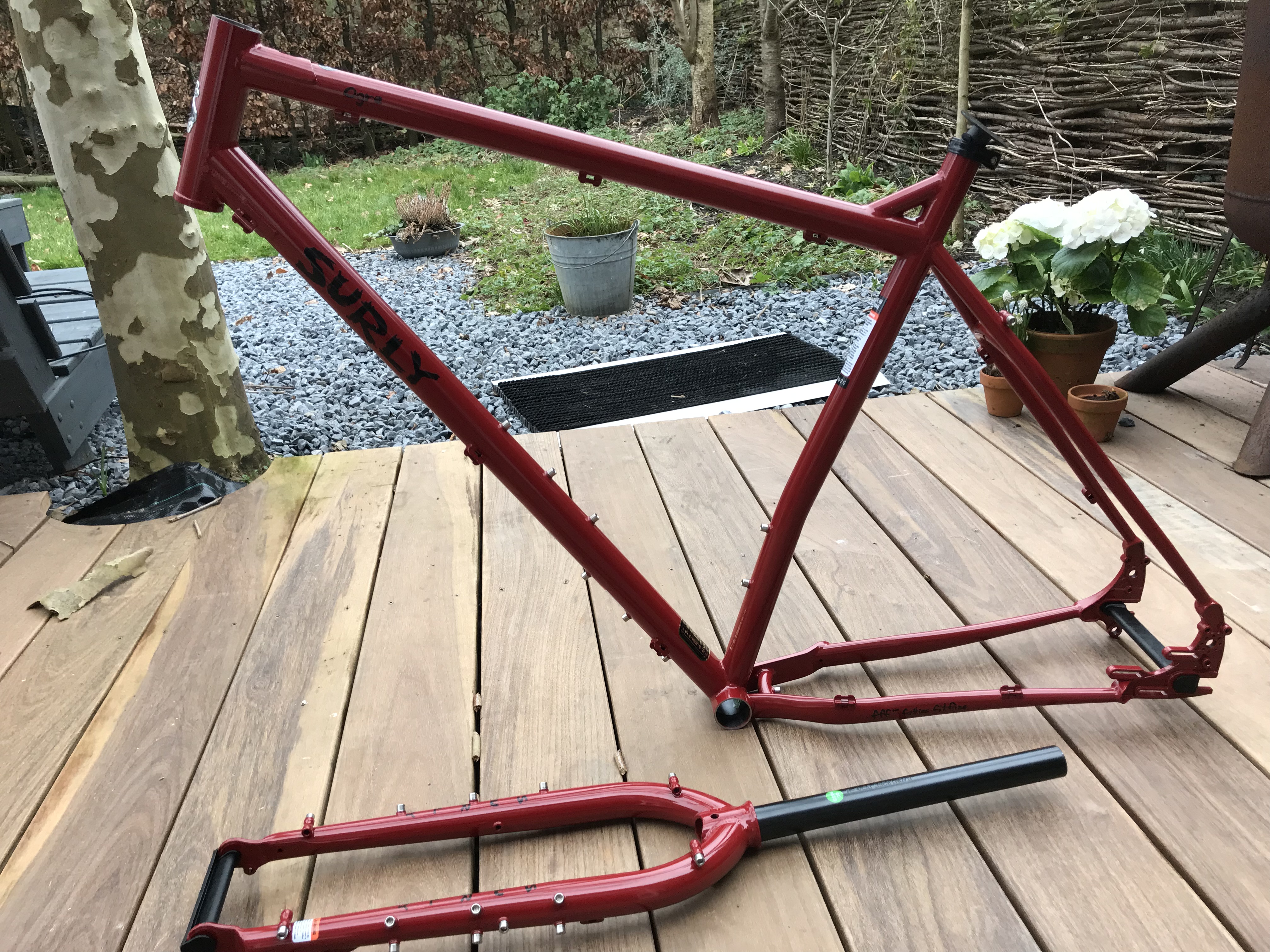

Vandaag weer een mooi pakketje van Bike24 mogen ontvangen.
Surly Ogre frame
Kleur: pile of bricks
Maat: XL
Wauw! Hoe ga je hem opbouwen? Derailleur of Rohloff naaf? Ik spaar nog even voor een Disc Trucker :wink:
