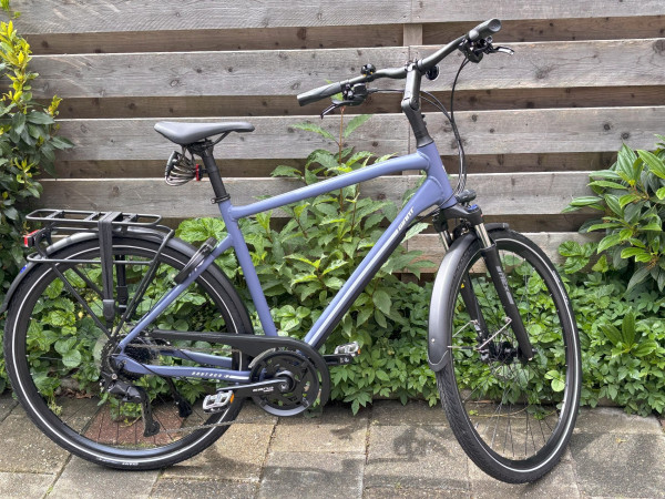

Nieuwe fiets aangeschaft,
Giant Anytour RS 2 2025,
Na wat afstelwerk aan zadel en stuur fiets hij als een trein,
Welkom, @Giant_Tegenwind!
Mooie kleur. En geen batterijen. :D
Ik wens je veel meewind!
Vreemde bagagedrager, want hij staat op maar één punt boven de achteras. Ik zie geen verbinding met de achtervork.
Met jouw vakantiebagage erop kiepert hij zo op straat om.

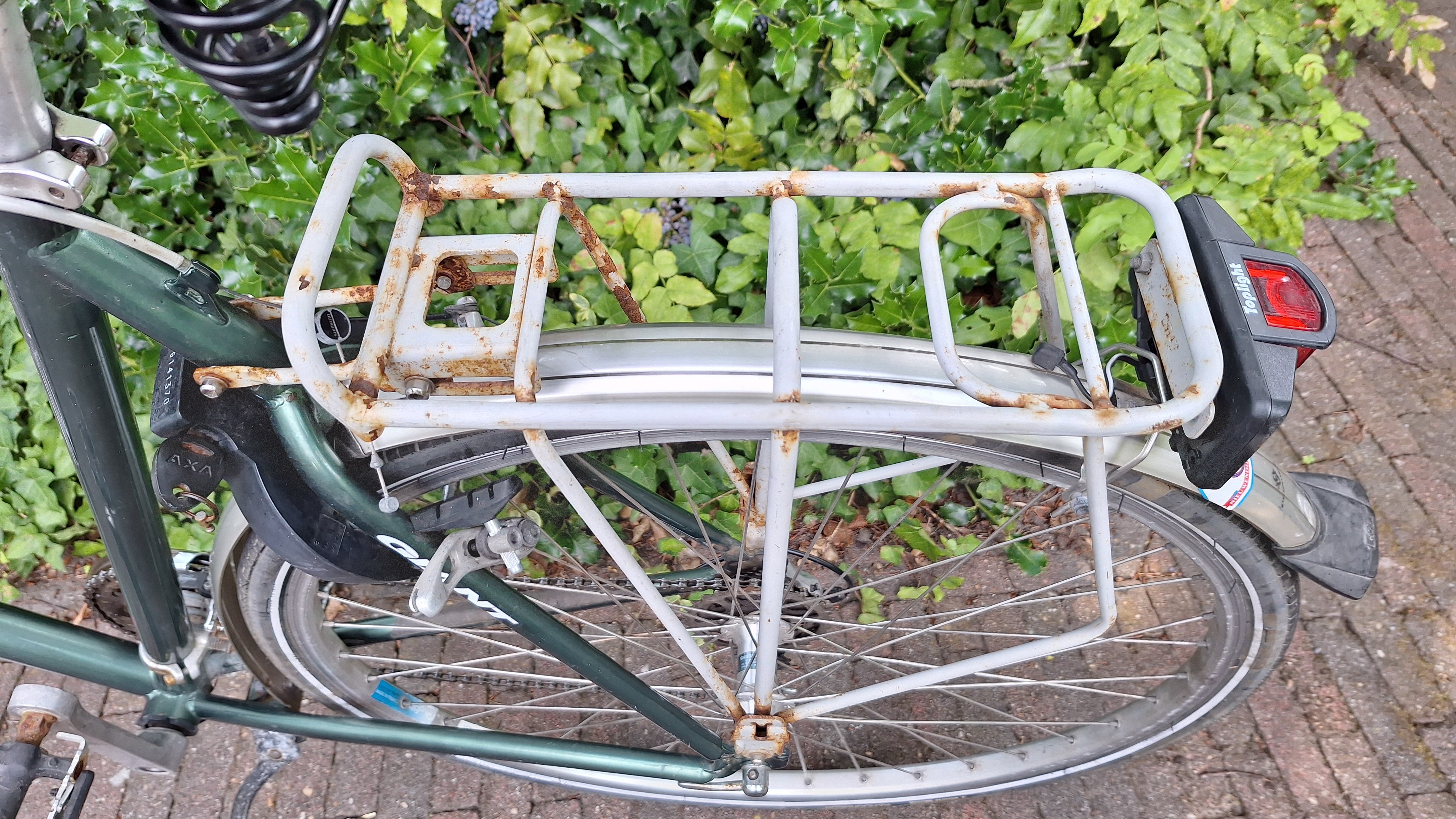

za 07 jun, 2025 20:00
Negatief, heeft een verbinding onderhet spatbord naar de achtervork,
vergelijkbaar met deze constructie.

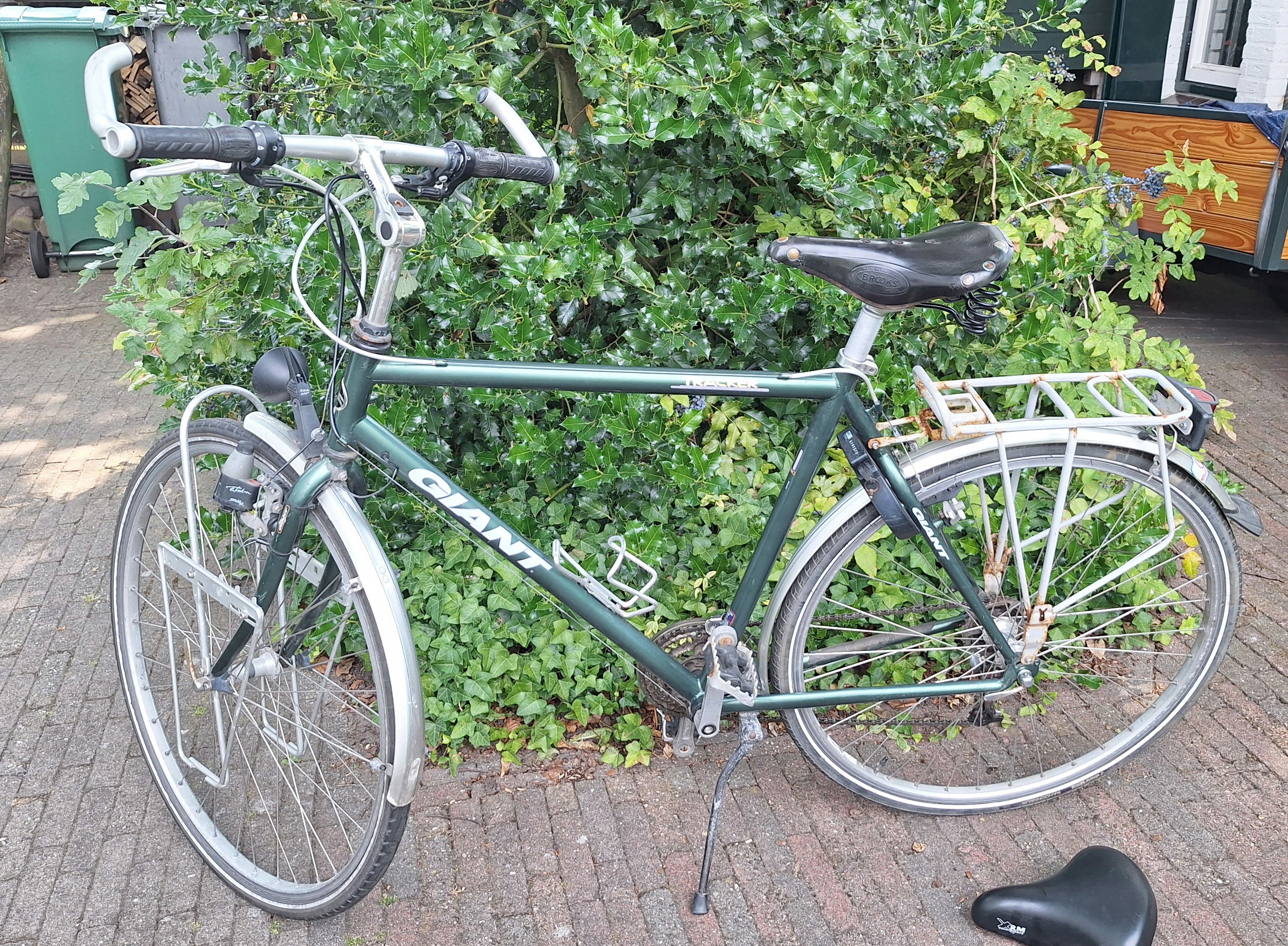

Mijn nieuwste aanwinst is deze Giant Tracker van Marktplaats.
Ik heb de fiets gekocht vanwege de naam en de mooie kleur.
Het was kopen zonder kijken en het resultaat valt me niet tegen.

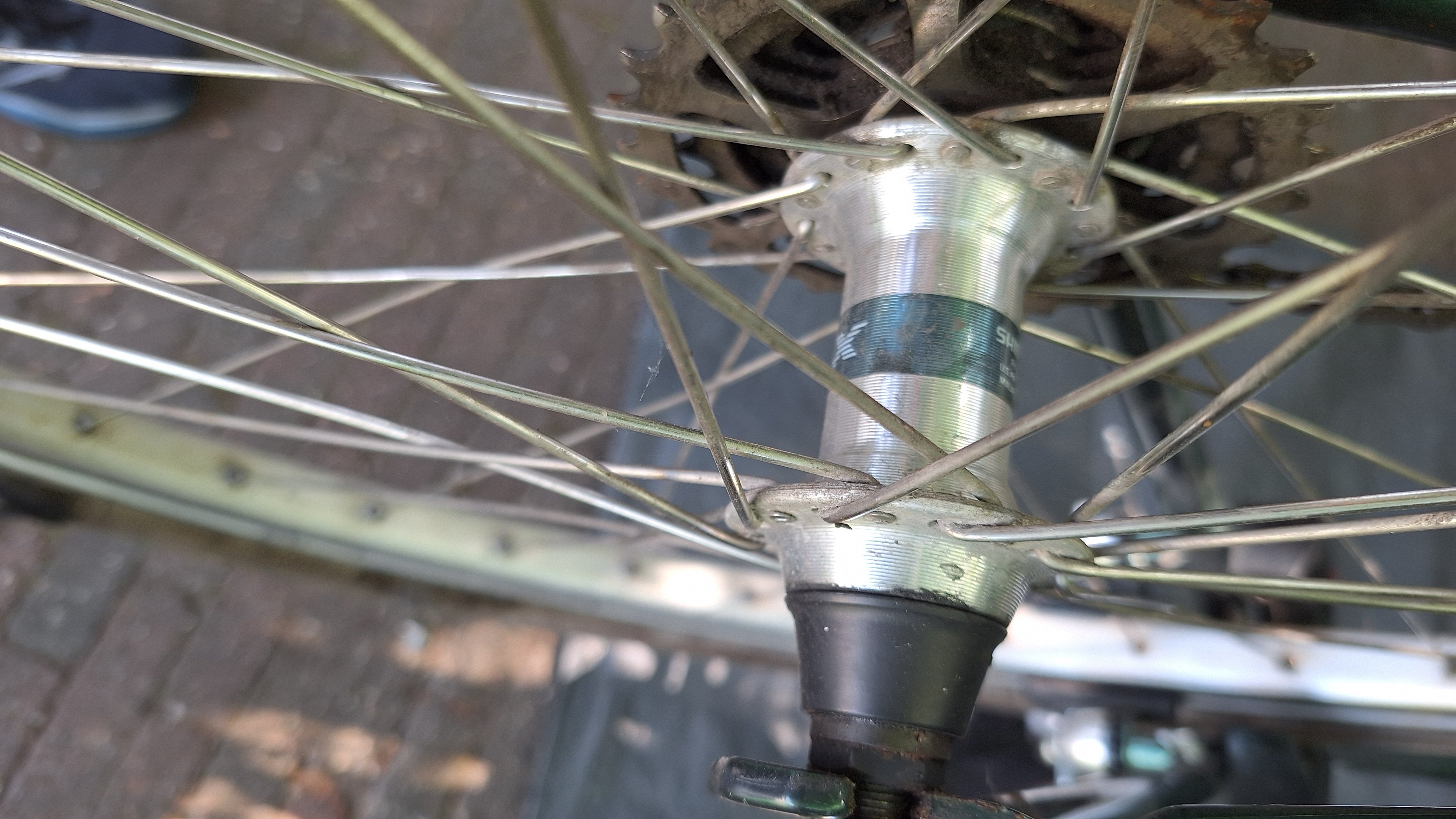

Het frame is recht, de wielen zijn rond en hebben geen slag. De lagers willen graag nieuw vet maar robbelen niet, het balhoofd heeft geen middenstand, de spaken zijn zonder roest, de tandwielen zijn erg versleten en de ketting is nieuw.
De vorige eigenaar heeft er een nieuwe ketting op laten zetten en nu slaat de ketting steeds over (rara.....)
Ik heb op Marktplaats een Brooks Flyer en een Tubus Cosmo drager op de kop getikt en moet nu op zoek naar nieuwe tandwielen voor en achter of een hele nieuwe cranckset.
Kan zomaar een leuke vakantiefiets worden.

Leuk! Een frame waar je veel kanten mee op kunt, qua opbouw. Ben wel benieuwd wat je ervan gaat maken.
Ik kan wel wat advies gebruiken over een nieuwe cranckset (uiteraard niet zwart maar zilverkleur).
Of voor nieuwe tandwielen kopen (die zijn tegenwoordig alleen maar in het zwart leverbaar) of een cranckset.

Het is 3x7 en 3x7 zal het zijn.
Leuk project! Dat soort fietsen vind je voor nop en dan moet je er wat mee.
Begrijp dan dat de keuze is gevallen op behoud van 3x9 (of 3x iets anders, wat is het). Wil je gek doen dan kun je ook redelijk voor 1x11 gaan. Keertje wat anders :)

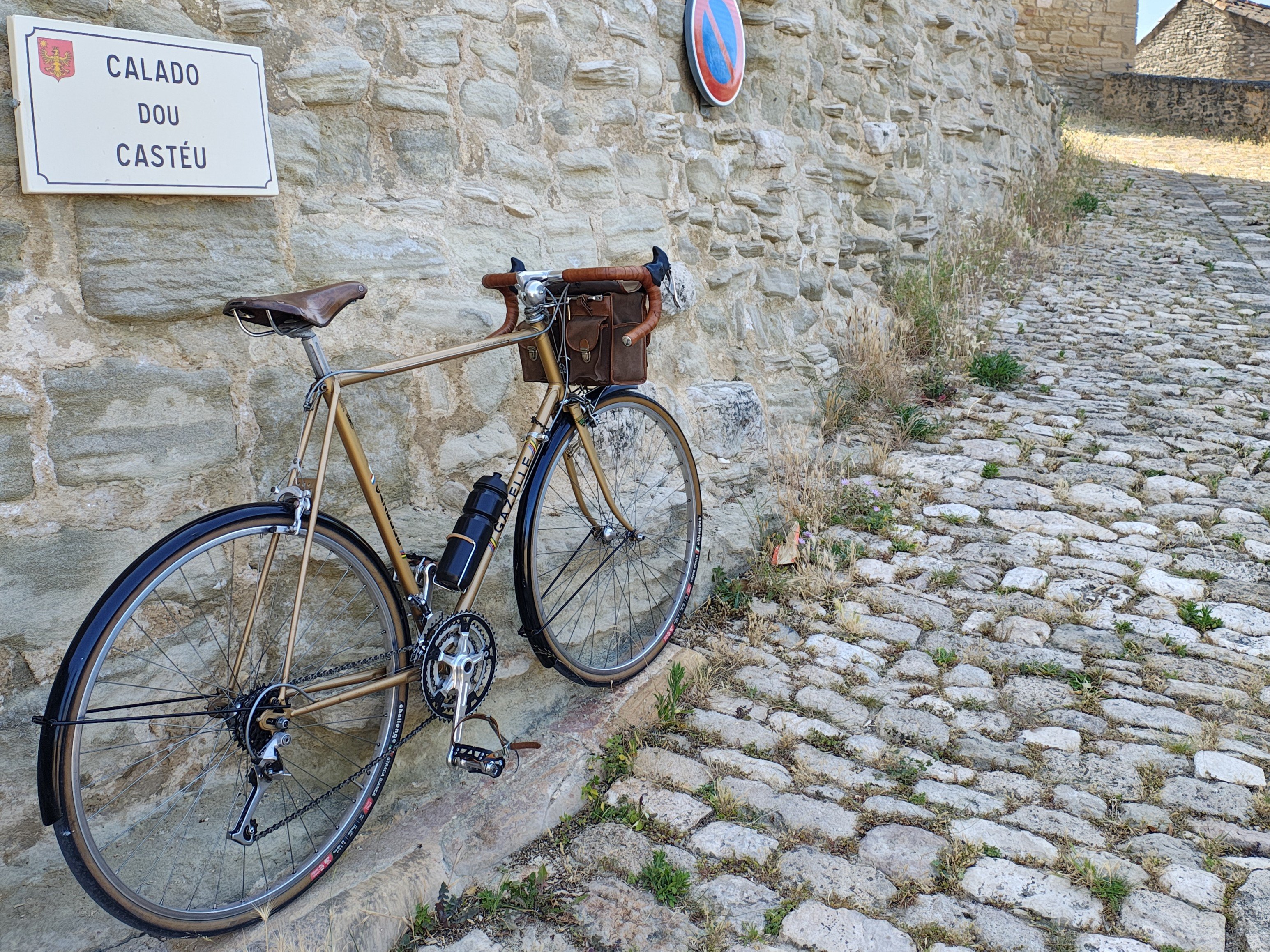

Zwart, zilver of een combinatie. Dat zijn de opties, en ik heb er zelf vorig jaar behoorlijk mee geworsteld. Vanwege mijn liefde voor klassiek spul is zilver uiteraard mijn standaard, maar bij een tweetal projecten ben ik daarvan afgeweken.
Voor de opbouw van mijn Champion Mondial had ik een tweekleurige Shimano-derailleur liggen, evenals een tweekleurig Gipiemme-crankstel. Met best veel moeite heb ik uiteindelijk iets weten samen te stellen dat - in mijn ogen in ieder geval - enigszins gebalanceerd oogt. De zwarte drinkbus is dan ook geen toeval :wink:

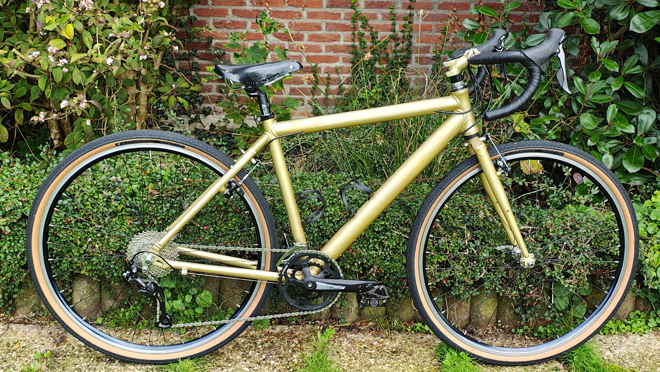

Bij de ombouw van de deze oude Giant voor mijn meisje, met zijn sloping bovenbuis, lag zwart meer voor de hand. Zoals je al hebt gezien is daarin veel meer te krijgen, ook voor een leuke prijs, en het ziet er meteen ook véél moderner uit.
De opvallende delen, zoals de Alivio-derailleur en het FSA-crankstel heb ik nieuw gekocht, maar het meeste had ik al liggen:

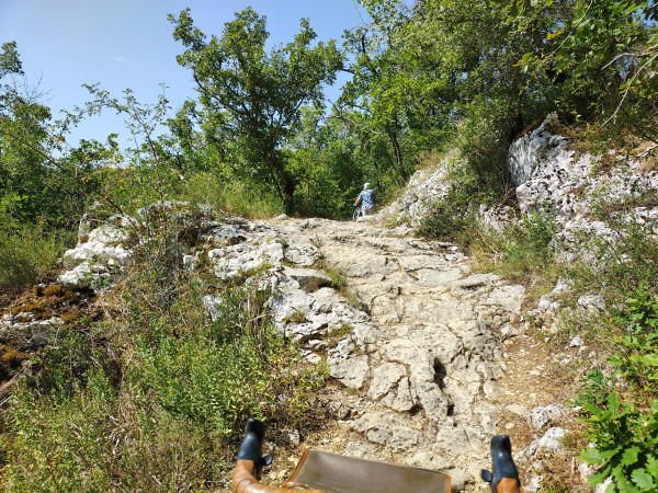

Wat de fietskeuze betreft: als je nieuwere foto's van de club bekijkt zie je niet heel veel anders. En dat begrijp ik wel. Als je regelmatig de fiets onder de arm of op de schouder moet nemen zijn die klassieke compacte en lichte fietsen wel in het voordeel ten opzichte van veel moderne "SUV-fietsen".
Ik ben zelf een paar weken geleden nog op zo'n geitenpad terecht gekomen en had er spijt van dat ik mijn Roy Thame van 11,5kg niet bij me had.
