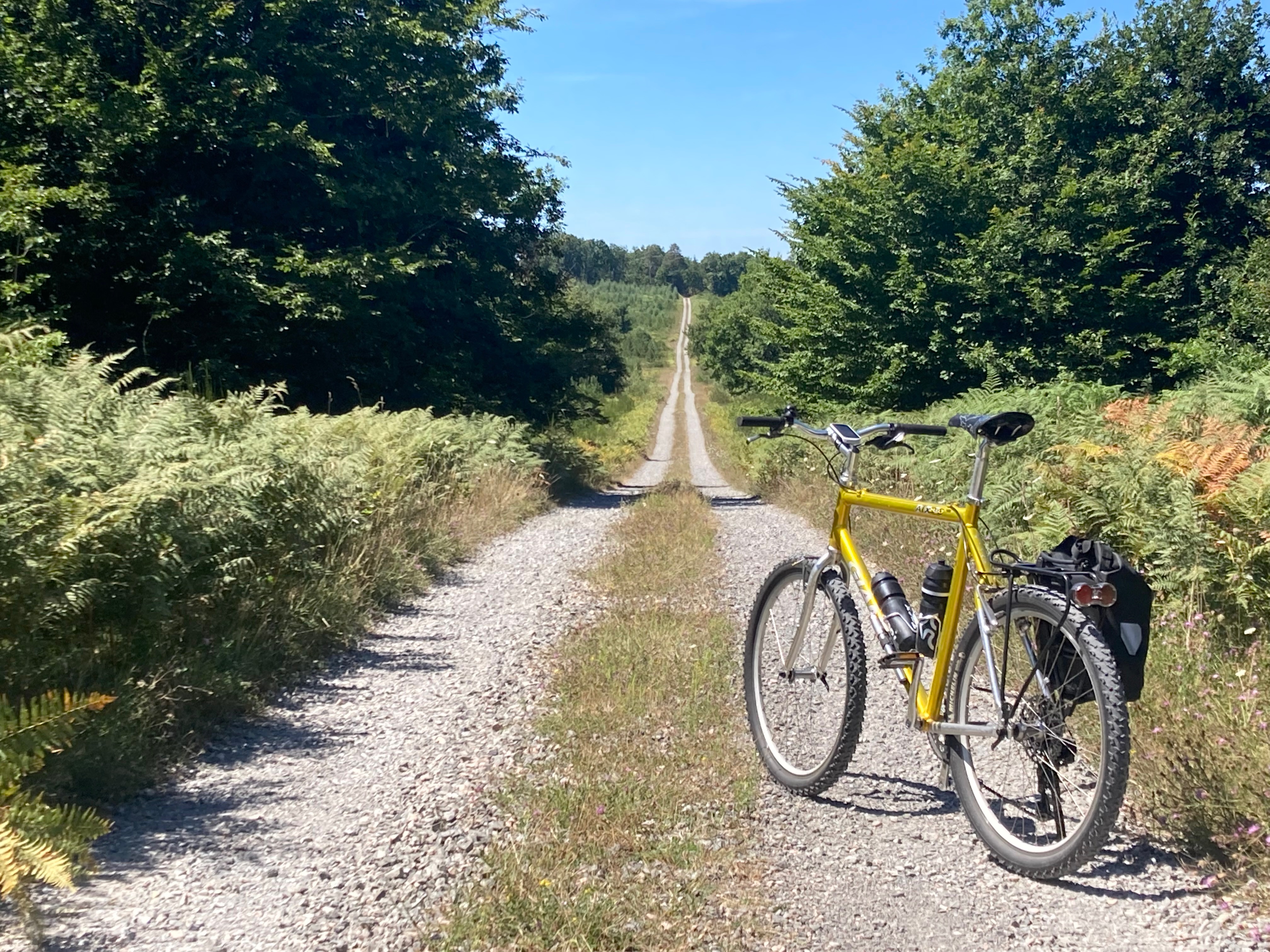

Zelf (1m90) heb ik vijftien jaar op een Avaghon met 26 inch wielen gefietst, over asfalt, gravel, zand en stenen. Dagetappes waren vaak 100 km of langer, met flinke uitschieters. Het ging allemaal prima.
Het verschil in snelheid met 28 inch heb ik nooit zo ervaren. 26 inch vond ik ook wel prettig sturen op steile onverharde hellingen.
Toegegeven, in een groot frame (zoals dat van mij) zien 26 inch wielen er wat klein uit, maar in een kleiner frame (jij bent 1m72) lijkt me de verhouding prima.
Men zegt dat de mindere verkrijgbaarheid van banden een nadeel aan 26 inch wielen zou zijn. Dat klopt denk ik wel; sommige bandtypes brengt men niet in 26 inch uit.

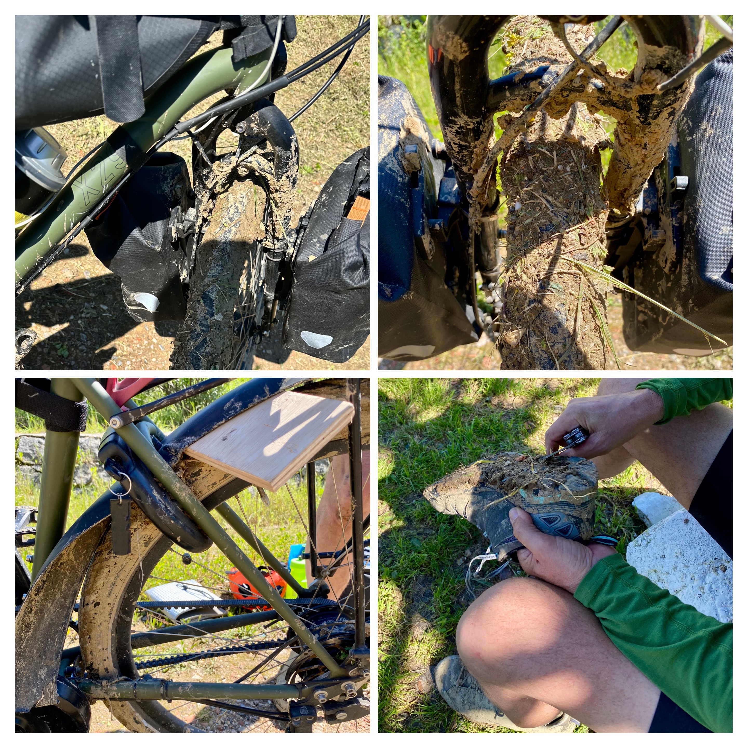

Erg lastig om te zien, wanneer een riem breekt is ook lastig te zeggen. Je ziet het materiaal waarvan de tandwielbladen gemaakt zijn dunner worden waar de 'tanden' van de riem in vallen na verloop van tijd. Idealiter bij een gebruikte riemfiets kopen met een te hoog vertand setje tandwielen en/of het niet meer verkrijgbare CDC en de honderden euro's die vervanging kost incalculeren bij aanschaf. Vergeet ook de reserveriem niet ;)

dijken63 schreef:
do 11 sep, 2025 09:29
Het nadeel van de S28 serie is dat er niet zulke brede banden onder passen ( voor max 47).
De Atlas is hier meer geschikt voor. Maar die wordt 2e hands nog weinig aangeboden.
Mijn S26 kon voorop 55mm kwijt met spatbord, achterop 50mm met spatbord.
M'n S28 50mm voor en achter met spatborden.
Dan wel de millimeters van de Schwalbe breedte aanduiding op de band, nooit nagemeten wat daar in werkelijkheid van over bleef. Op 19mm interne breedte velgen trouwens.
De Atlas en X29 zijn wel weer een fraaie stap verder in het Avaghon gamma inderdaad.
Jurr schreef:
do 11 sep, 2025 17:33
Die 50 is niet gelukt op het voorwiel. Elmar heeft zijn best gedaan.
In april moesten we de spatborden eraf slopen toen we in de prut reden in Spanje…..
Nb foto is van de X29
