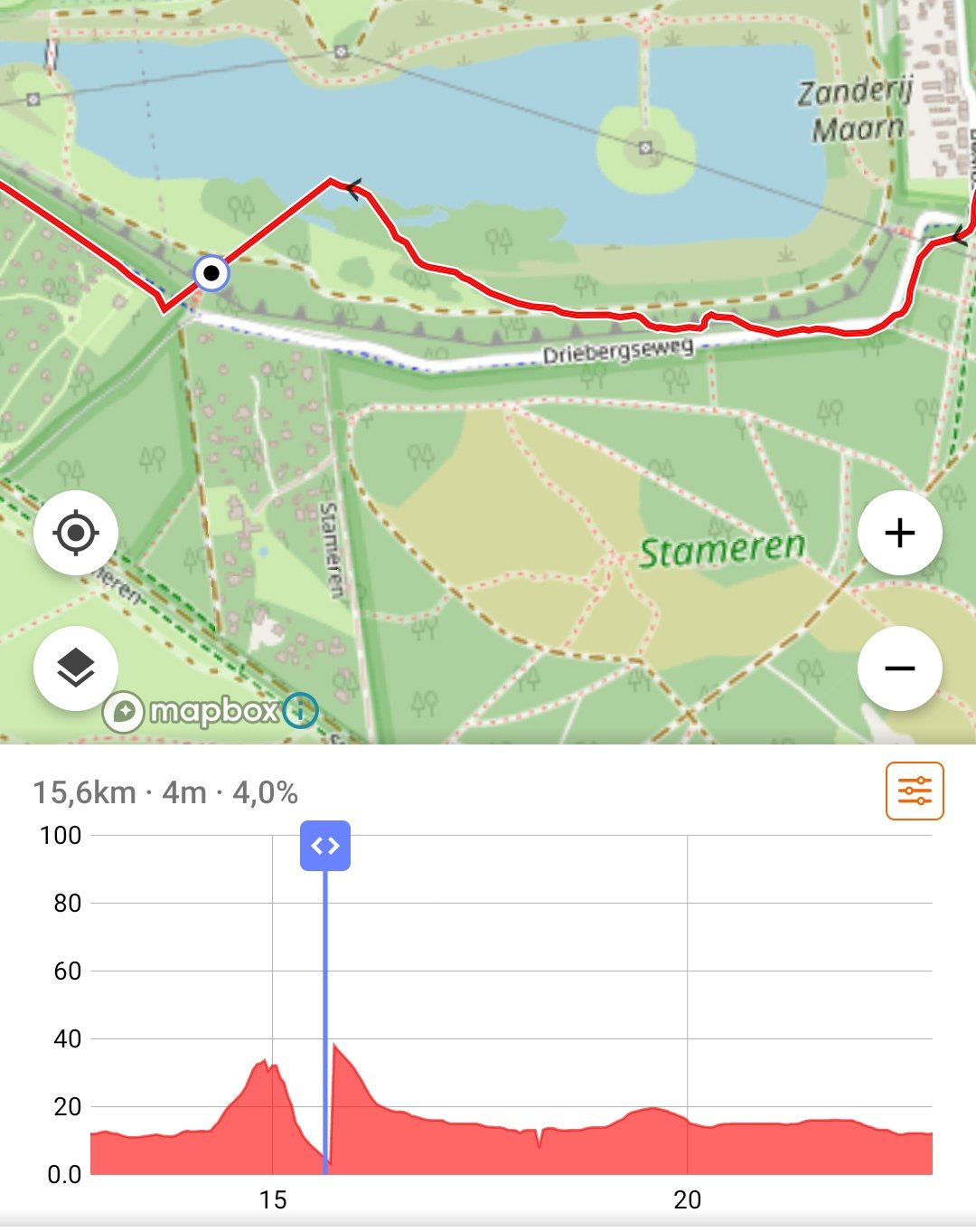

Vanmiddag liet de iPhone het afweten, de track raakte op drift en belandde in de grindplas bij Maarn.
De hoogtedata in zijn val meesleurend :shock: Kennelijk geeft de iphone de voorkeur aan de gps hoogtedata boven zijn barometer (zit er vlgs de specs wel in).
De Garmin had ik voor deze ene keer ook maar weer eens meegenomen (ligt anders in een la)
Dat zag er beter uit:
Pluspunt dus voor de garmin, maar als die weer eens uitvalt heb ik liever onbetrouwbare data dan helemaal geen :)
wo 26 feb, 2025 15:02
Dat komt denk ik omdat er een "strakke" koppeling zit tussen hoogte info uit de GPS-satellieten en die uit de barometer. Bij mijn Garmin duurt zo'n correctie een uur.

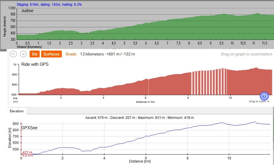

De track in Noorwegen laat weer heel wat anders zien :oops: Komt mogelijk door de tunnel op 8 km, 25 km en 50 km. Judise haalt er andere hoogte info bij (anders dan die uit de track).
Wat je in het middelste hoogteprofiel (RWGPS?) goed kunt zien is dat de scherpe pieken er uitgefilterd zijn (tunnels?). Dat scheelt op dit traject enorm veel hoogtemeters.
math schreef:
wo 26 feb, 2025 16:30
Ja, dat is RWGPS, ik heb plaatje even aangepast ter verduidelijking. Judise leest kennelijk niet hoogte info uit track maar haalt die van extern en dat gaat mis met de tunnels. GPXSee (applicatie op PC) leest wel track uit (maar kan ook DEM data gebruiken, is in te stellen).

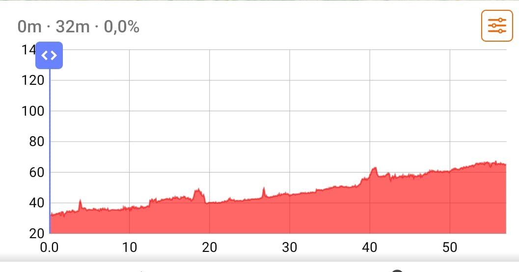

Dit is wat ridewithgps ervan bakt als je een route via de (OSM) kaart plant:
1610 hm is al heel wat beter dan die eerder genoemde 3000 hm, kennelijk wordt er bij de routeberekening wel rekening gehouden met tunnels*). Helemaal vloeiend is de grafiek niet, meestal haal ik er nog 20% ruis af van wat ridewithgps berekend en dan kom ik aardig in de buurt met de gemeten data.
*) Het eerste piekje zijn een aantal korte tunnels, kennelijk ziet ridewitgps ze over het hoofd.
