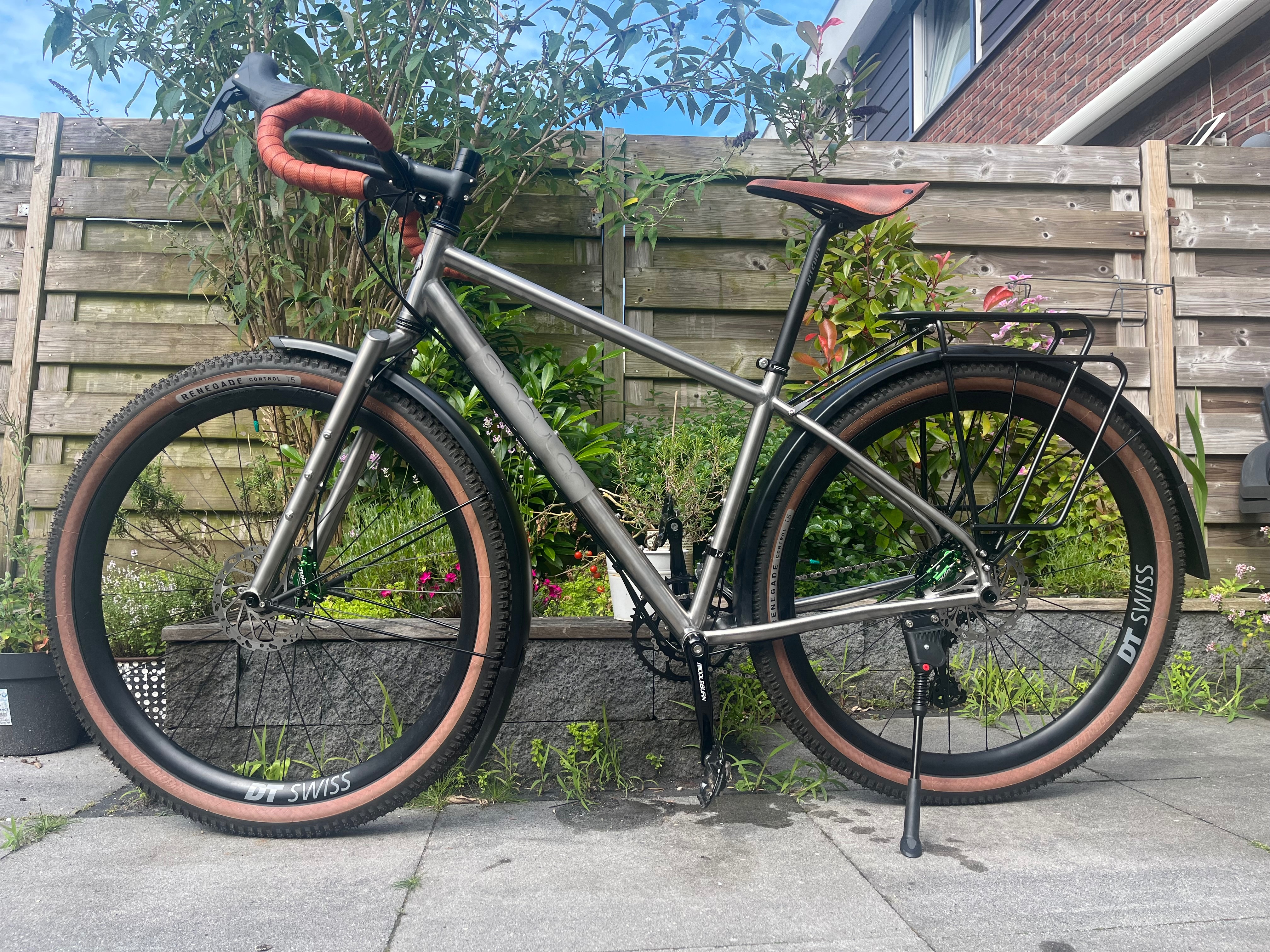

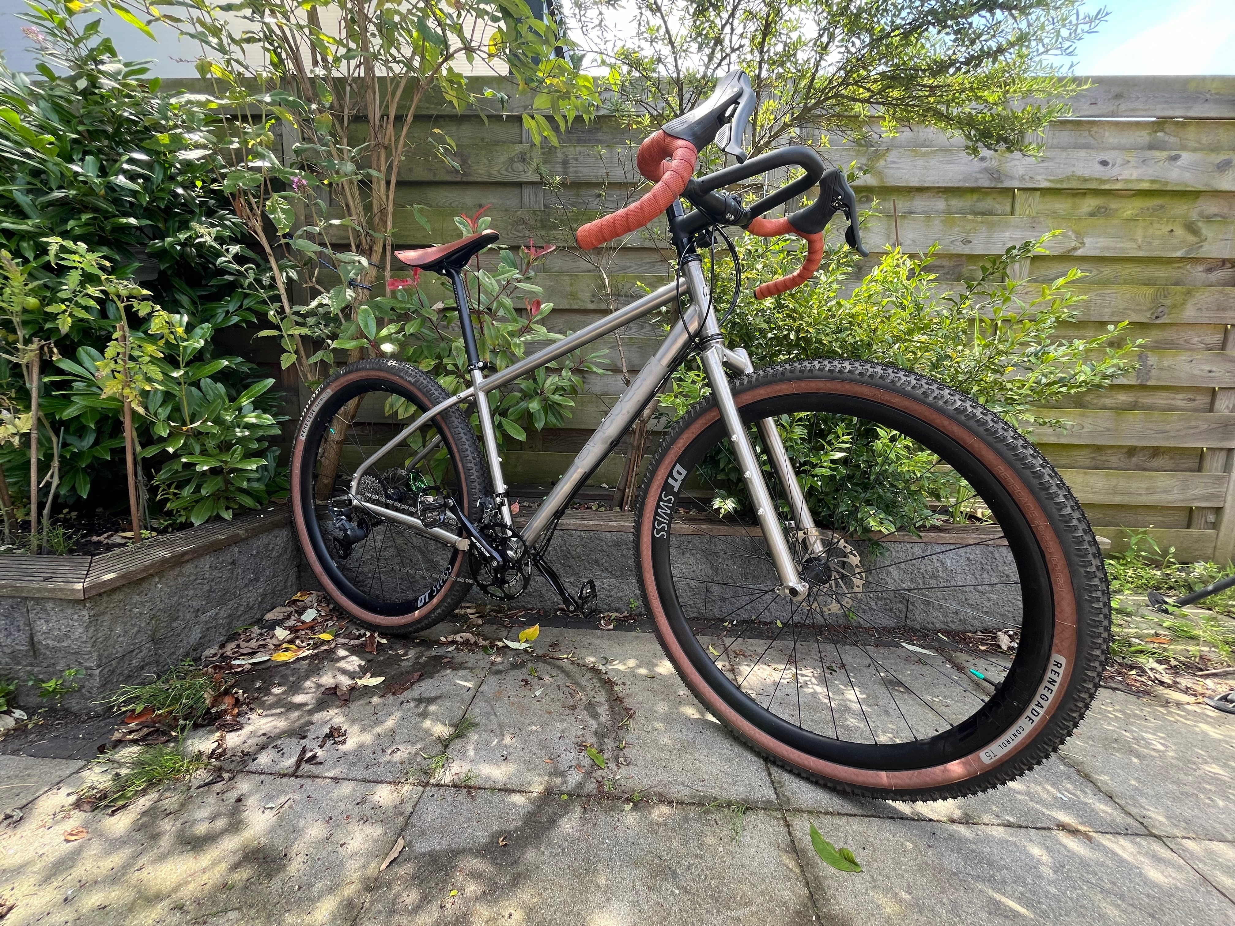

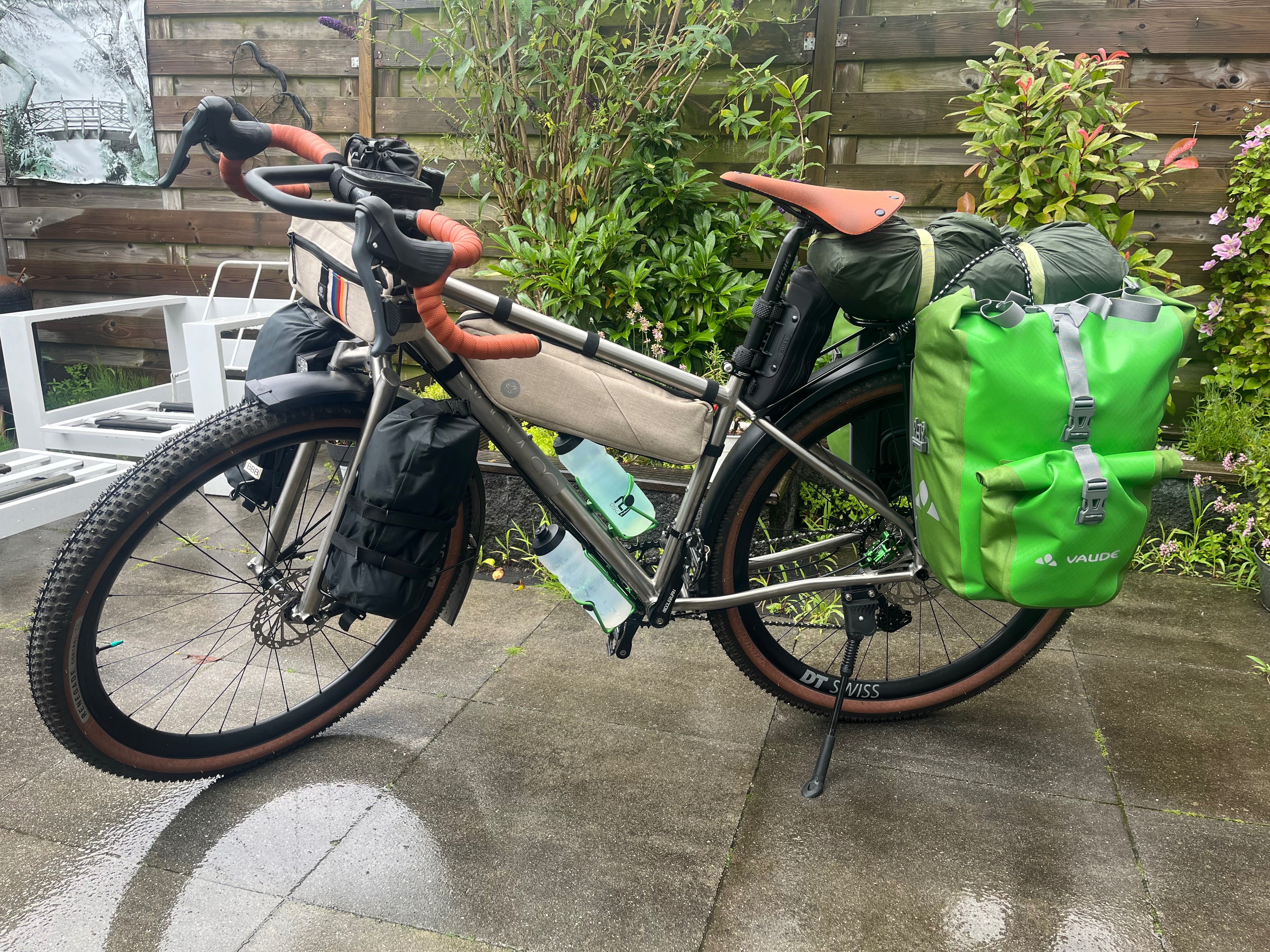

Ik heb een Singular Gryphon Ti met boost-spacing, stevigere buizen en stijvere vork laten maken.

Even een lijstje om aan te geven hoever ik ben:
  • Frame: Salsa Fargo Steel 2024
  • Fork: komt met het frame, volledig carbon
  • Headset: komt met het frame
  • Bottom Bracket: Hope BSA 24mm Black
  • Crankset: Shimano Deore FC-M5100-B2 (2x11)
  • Shifters: Gevenalle GX (2x whatever)
  • Derailleur Front: Shimano FD-M5100-D
  • Derailleur Rear: Shimano RD-M8000-SGS
  • Cassette: Shimano CS-M8000 (11–42)
  • Chain: uitzoeken
  • Brake Levers: Gevenalle GX
  • Disc Brakes: Avid BB7S
  • Discs: TRP 160 (achter) & TRP 180 (voor)
  • Hubs: DT Swiss 350 148 IS HG Steel & DT Swiss 350 110 IS
  • Rims: Stan’s NoTubes Flow MK4
  • Tires: Vittorio Mezcal XC Trail 29x2.35

Mooie fiets hoor, complimenten :)

Dank je wel. Zit ook heel wat werk in :oops:
Beladen fietsen, met in het bijzonder het beladen off-road fietsen, vereist heel andere versnellingen dan dat regulier op de markt is. Helemaal de racefiets-onderdelen zijn totaal ongeschikt met die enorme kettingbladen.
Ook GRX met zijn 46-30 vind ik te groot. En de gemiddelde MTB dubbel crankset is, met zijn 22-36 of 24-38, wat mij betreft weer te klein. Ik wilde iets er tussen in. Iets met 26 of 28 als klein blad en een 42 of 44 als groot blad.
Dat betekent dat je bij je crankset behorende kettingbladen moet zoeken. In BCD104 en BCD64 vond ik flink wat (goedkopere) kettingblad opties en mede daardoor heb ik een dergelijke crankset.
Zo bedoelde ik het.
