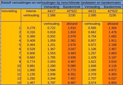

@Jurr Ik heb 44/21 met de nieuwe 'Splined Carrier', was oorspronkelijk 44/17.
2 versnellingen boven er af en 2 onder er bij. Bevalt me uitstekend.
Rohloff verhoudingen 42-622 .jpg (49.94 KiB) 423 keer bekeken
Ha, fijn hè die verhouding omlaag ;)
Hier Rohloff 35T/18T met 65-622 (-: Een 44T voorop kan ik mede daardoor niet kwijt ;)
