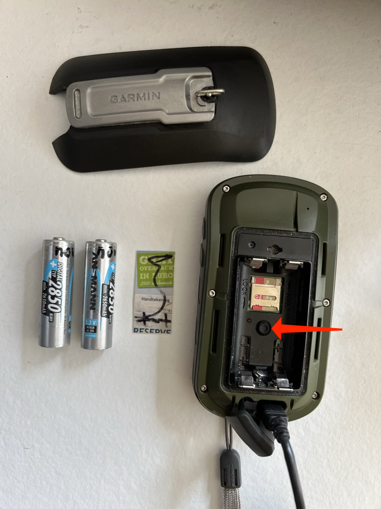

Om de GPS de batterijen op te laten laden moet er een knopje in het batterijcompartiment van de GPS ingedrukt worden, zie bij de pijl op de foto. Het accupack heeft een omhulsel dat dit knopje automatisch indrukt, gewone AA-batterijen doen dit niet. Dit is denk ik gedaan om te voorkomen dat niet oplaadbare batterijen onder stroom komen te staan als je de GPS aan je PC aansluit, daar kunnen ze waarschijnlijk niet tegen. Dit is bij de Oregon 600 & 700 en de GPSMAP 64, 65 & 66.
Je kunt oplaadbare NiMH batterijen wel laden op die manier, door een op maat geknipt stukje dun plastic (bijv. een bankpasje oid) onder de batterijen te leggen (ook op de foto te zien). Voor geval van nood heb ik dit bij me, maar normaal gesproken laad ik de batterijen op met een USB-lader aan een powerbank of USB-adapter.

De 66 er even bij gepakt en inderdaad er zit ook in de 66 een dergelijk knopje.
Scheelt de aanschaf van een accupack. Ik kan dus 2 Eneloops gebruiken (met een backup set mee). Met als voordeel dat die na een reis te refreshen zijn in een lader. Wat bij een 530 niet kan, om de topictitel niet uit het oog te verliezen.

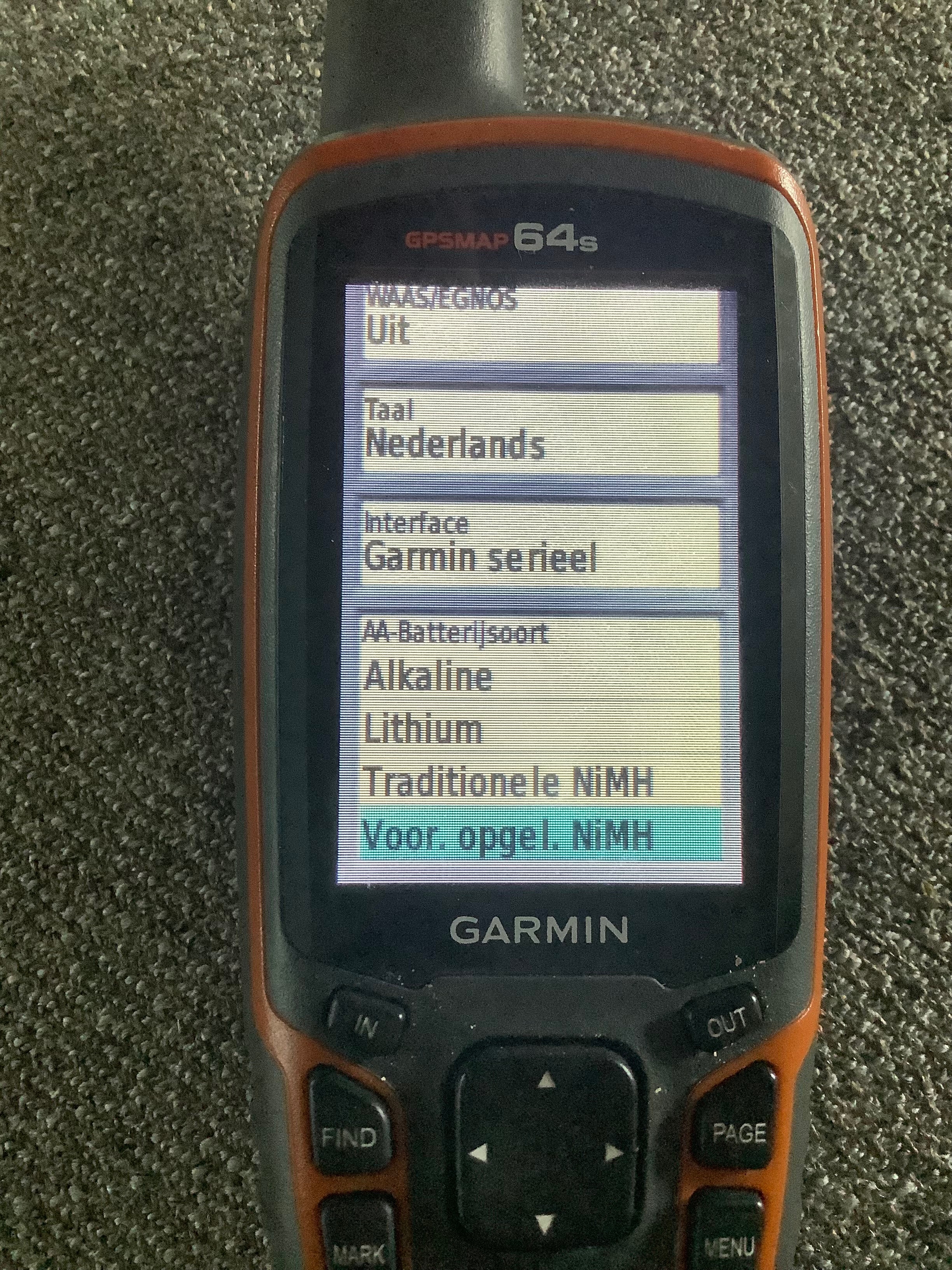

Frank schreef:
za 23 jul, 2022 18:34
Als je het accupack gebruikt, of deze hack, dan hoef je het type batterij niet in te stellen. Die optie is dan niet aanwezig in het instellingen menu, tenminste bij mijn Oregon 700.
Werkt met de eerder genoemde hack ook met mijn GPSMAP 64S.
De optie is dan niet aanwezig en bij aansluiten op een powerbank geeft de GPS aan dat de batterijen worden opgeladen.
