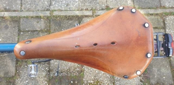

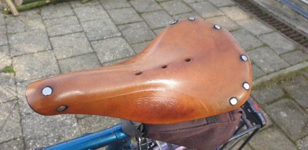

Ik heb een Brooks Flyer en die is scheef, dat zie je van achteren heel duidelijk.
Waarschijnlijk ben ik ook scheef want ik merk er bij het fietsen niets van.
Nadeel van een verend zadel is dat het zadel bij hoog beentempo mee gaat wippen.
Die van Peter01 is versleten door te ver opgerekt, blijkt in het andere draadje.
Klopt. De scheefstand heeft hier actief aan bijgedragen want doordat ik telkens aan één kant inzakte (omdat het leer daar minder strak staat dan aan de andere kant) zat ik steeds op de brug en was ik genoodzaakt het zadel steeds eerder op te spannen.

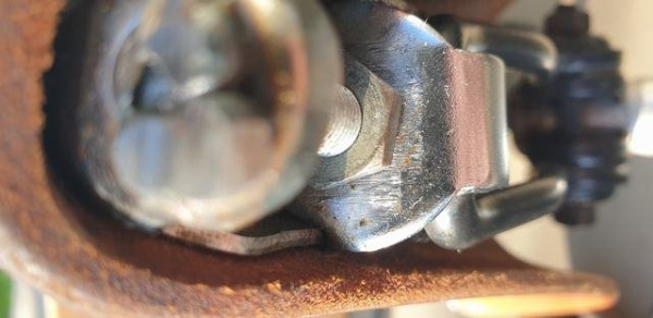

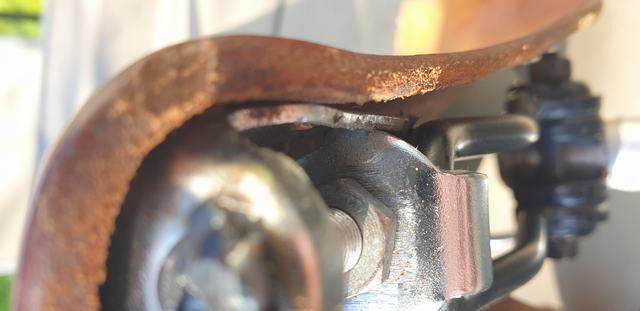

Ik heb hetzelfde probleem gehad met 2 Brooks zadels. Zadel kon zelfs gemakkelijk scheef zakken.
Totdat een bevriende fietsenfabrikant zag dat een nokje van de houder van de stelschroef naast de stang lag. Op de ene foto zie je dat het nokje er wel op ligt, op de andere zie je niet eens het nokje, wat er wel is.
Stelschroef flink losdraaien, een persoon houdt het zadel met 2 handen stevig op een tafel, de ander tilt de houder met een grote platte schroevendraaier op zodat aan beide kanten de nokjes op de stangen rusten. Bijknijpen met een waterpomptang lukte niet, wellicht met zo'n hele grote van loodgieters wel.
Stelschroef aandraaien terwijl je eventueel nog wat bijstuurt met je schroevendraaier en klaar is Kees!

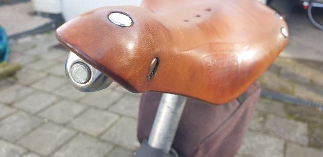

Op de foto's lijkt het zadel heel lang. Het kan dat het opspanmechanisme voorbij het maximum is geraakt. Dan kan, afhankelijk van het zadel, de punt ook van zijn plek vallen.
Dat het blikken puntje te veel vervormt komt inderdaad ook voor. Terugknijpen helpt dan maar tijdelijk.
