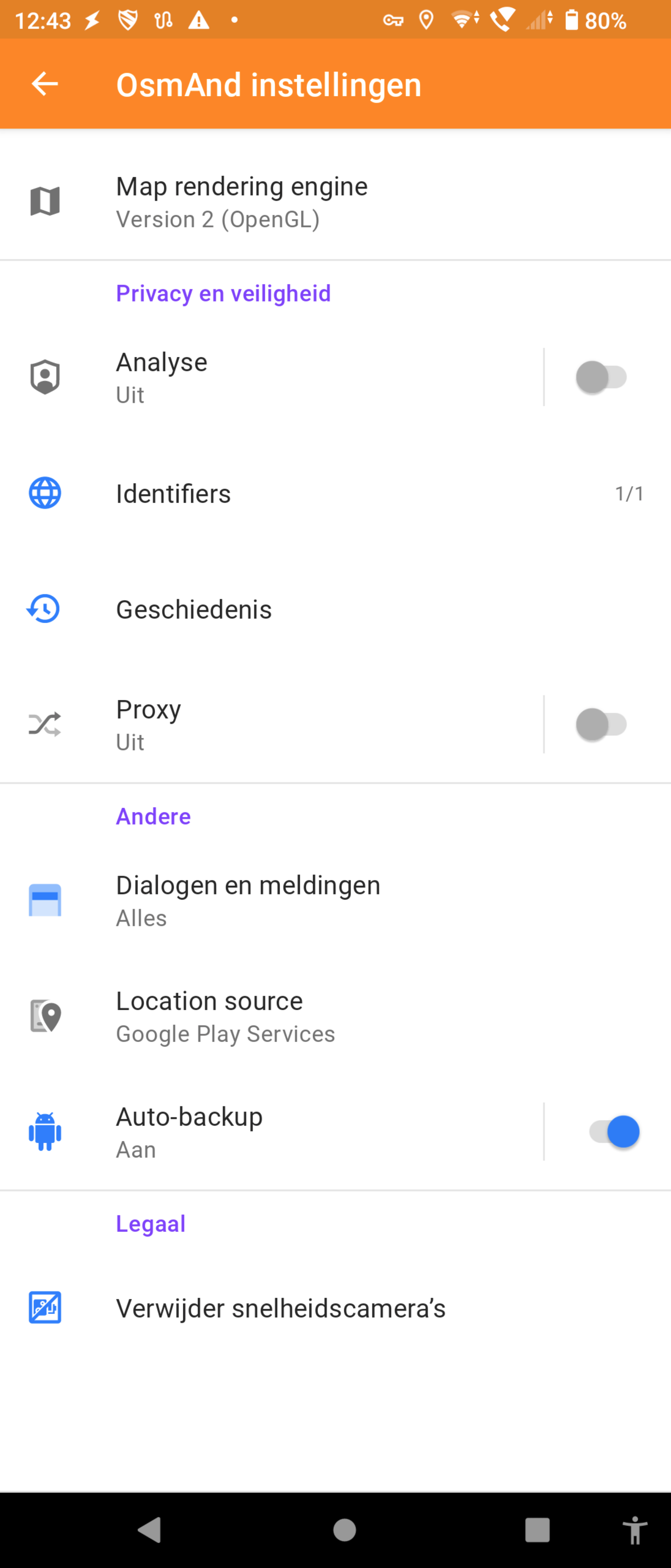

Maak je niet ongerust, je kunt van alles aan- of uitzetten:

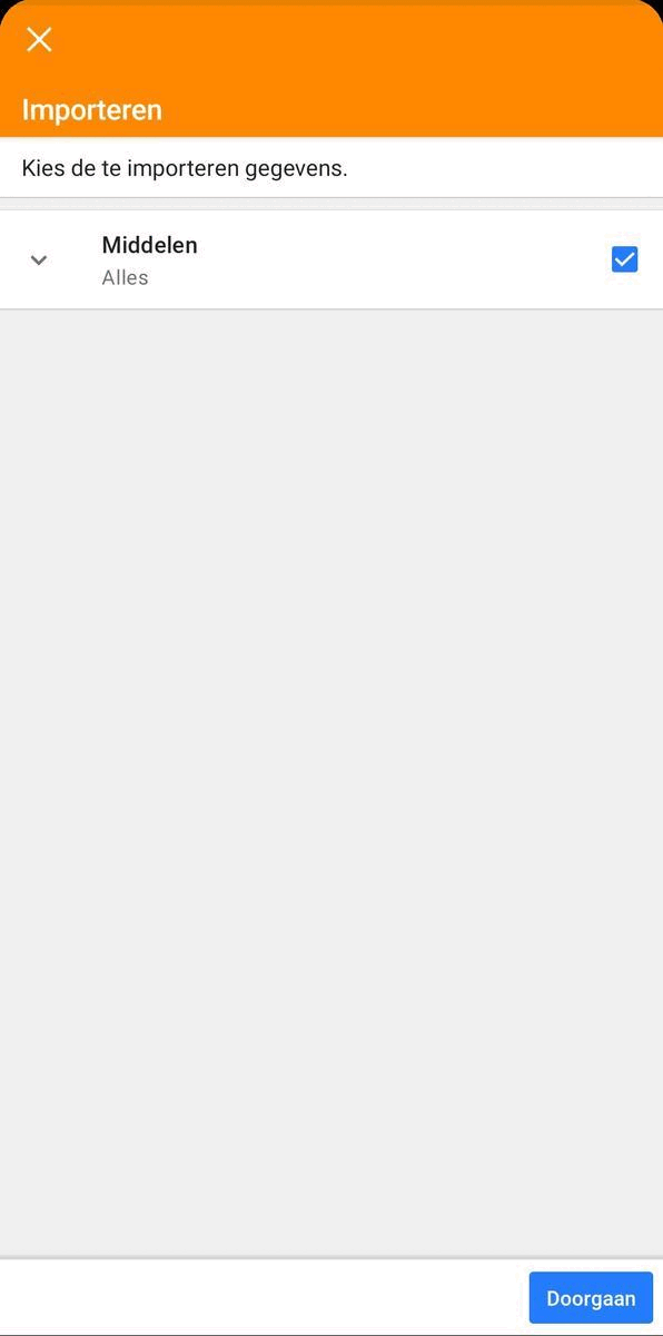

Een voorlopige aangepaste versie van de OFM style vind je hier. Deze lijkt ook te werken op de IOS versie van Osmand. Download en open OFM.osf met de Osmand app. Als het goed is kom je dan in een importeerscherm. Selecteer Middelen en Weergavestijl (rendering styles). Klik op Doorgaan. Als het goed is, is de OFM stijl dan beschikbaar onder Kaart instellen > Kaartweergave > Kaartstijl
Omdat ik de OpenFietsMap-stijl al eerder handmatig had geïnstalleerd (door het bestand in de juiste map te zetten) moest ik na 'Doorgaan' nog op 'Vervang alles' klikken.

Als het goed is verschijnt dan in Osmand meteen een import scherm:
Het importeren kan op sommige toestellen soms niet goed gaan. Soms crasht de app (na herstarten doet ie het wel weer) of is de OFM stijl niet zichtbaar na het importeren. In dat laatste geval moet de Openfietsmap.render.xml file handmatig in een submapje van net.osmand/files geplaatst worden.
