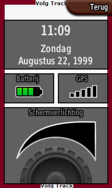

De Colorado 300 van mij doet het nog wel, alleen geeft ie de verkeerde datum aan en die verkeerde datum wordt weggeschreven naar het track log. Navigeren gaat nog wel en de tijd klopt ook, alleen de datum dus niet. Gelukkig is er wel een online tool die de verkeerde datums in de logbestanden kan corrigeren.

Verkeerde datum (welke?)
Is te zien op het plaatje, vandaag dus 23 augustus 1999.
