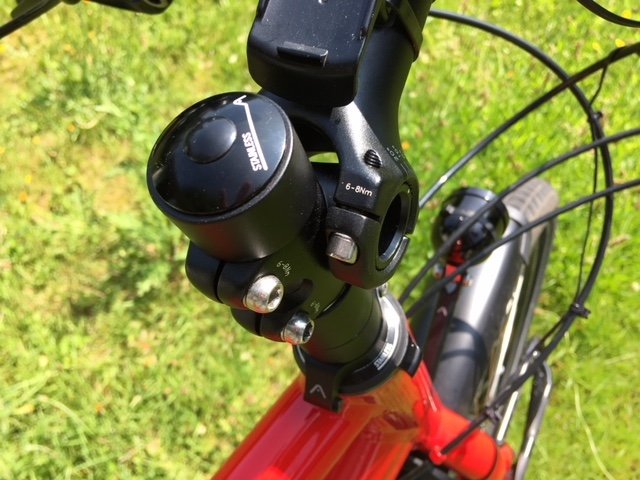

Je hebt niet toevallig een laadapparaat a la ThePlug gemonteerd? Je foto is helaas nogal donker. Ik denk het niet maar tegelijkertijd lijk je niet heel bekend met fietstechniek?
Travelmaster schreef:
wo 06 jun, 2018 07:58
Neen, geen plug en geen laadapparaat.
Ik verwacht dat Santos bekend is met fietstechniek. Zij kunnen mij helaas geen antwoord geven op dit probleem. Vandaar dat ik hoop met hulp van experts op dit forum duidelijkheid te krijgen.
De foto is inderdaad niet goed. Was gisteravond eenbeetje laat.
Ik zou een voor een de boutjes er eens uit halen en op afstand van je fiets bij het kompas houden zoals hier al geadviseerd werdt.

Ik bedoelde meer dat je verder geen boutjes durft los te draaien? Daar heb je Santos niet voor nodig hoor. Online staan zat handleidingen om je op weg te helpen.
Maar wel een raadselachtig probleem. Misschien een vreemde vraag maar heb je het binnen of buiten en op meerdere plekken geprobeerd? Om omgevingsfactoren uit te sluiten.

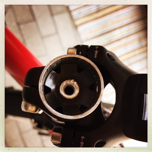

Hier betere foto's.
Het veld is het sterkst aan de bovenkant van de vorkbuis, dus onder dat dekseltje. De voorvork zelf is van staal.
Wanneer ik het dekseltje er af schroef verandert er niets aan het magnetisch veld en zie ik dit:
Zelfde probleem;
https://forum.cyclinguk.org/viewtopic.php?t=61710
Toch is het staal van je stuurpen - voorvork op de een of andere manier gemagnetiseerd, remkabels worden ook genoemd, dus je vermoeden klopt wel.

Of de stermoer - het ding dat je in de opening ziet zitten als je het dopje er af haalt en waar het boutje waarmee het dopje wordt vastgehouden houvast aan heeft- is gemagnetiseerd. Houdt er rekening meer dat die stermoer alléén maar omlaag kan.
zomaar suggestie:
kleine paperclip half openbuigen, aan dun draadje of elastiekje hangen en daarmee langs/bij delen laten bungelen, waar je van vermoed dat ze magnetisch kunnen zijn? Wordt makkellijk naar magnetisch deel getrokken...
rickie schreef:
wo 06 jun, 2018 17:18
zomaar suggestie:
Dankzij 'de tip met de paperclip' gevonden!
Het blote staal van de voorvorkbuis, aan de binnenkant van die zwarte ringen, is inderdaad gemagnetiseerd.
Nu nog de oorzaak,
en een oplossing....
Nieuwe voorvork...
Er zijn professionele bedrijven voor het demagnetiseren van buizen, e.d.
Mogelijk kan een natuurkundeleraar ook zelf een spoel wikkelen die je over de vorkbuis kunt plaatsen, volgens dit principe.
