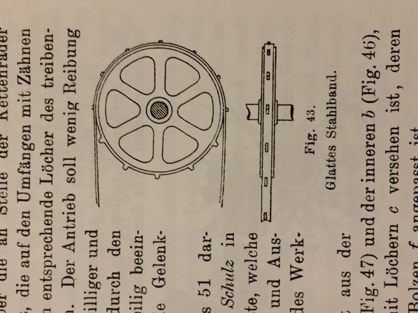

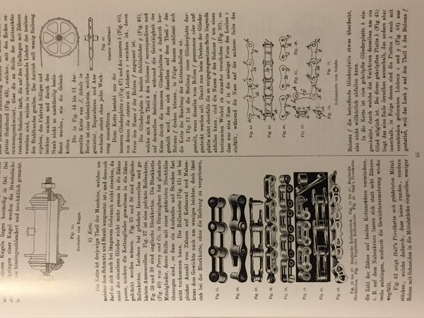

Ik heb een bundeltje van het oude Duitse tijdschrift “ Dinglers Polytechnisches Journal” liggen, jaargangen 1895-1899. Kwam daarin een bespreking van een vinding tegen welke een prachtige combi van riem en ketting zou vormen: een metalen band als aandrijving.
Geen groot succes geworden, maar het laat wel mooi zien hoe er altijd gezocht is naar manieren om de nadelen van eender welke form van aandrijving dan ook op te lossen.
Groet, Tom.
De hele pagina...
Groet, Tom.
Tom vds schreef:
ma 29 jan, 2018 15:59
De hele pagina...
Groet, Tom.
Idea is toch verder uigewerkt. Een mid high-end klase auto van 2005.... tot heiden heeft meestal CVT - Continues Varible speed Transmition. Metaal riem is een essentieel onderdeel. Google zoek "Bosch CVT "
