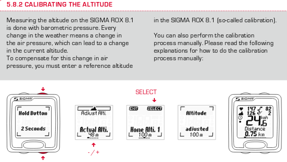

De Sigma reset ik meestal dagelijks op de hoogte van de vertrekplaats. Bedoel je dat met ijken?

Of en hoe je een Sigma kan kalibreren ligt aan het model, maar als het kan dan gaat het ongeveer zo:
Zie verder de handleiding.

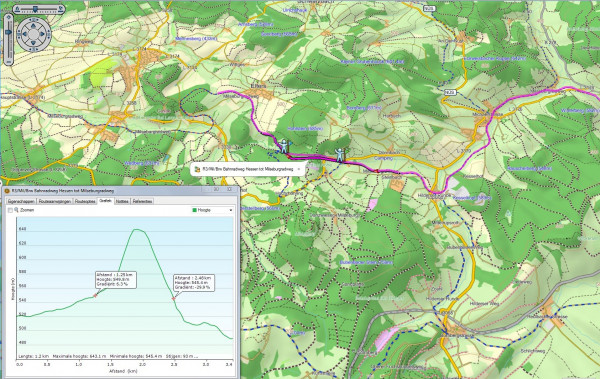

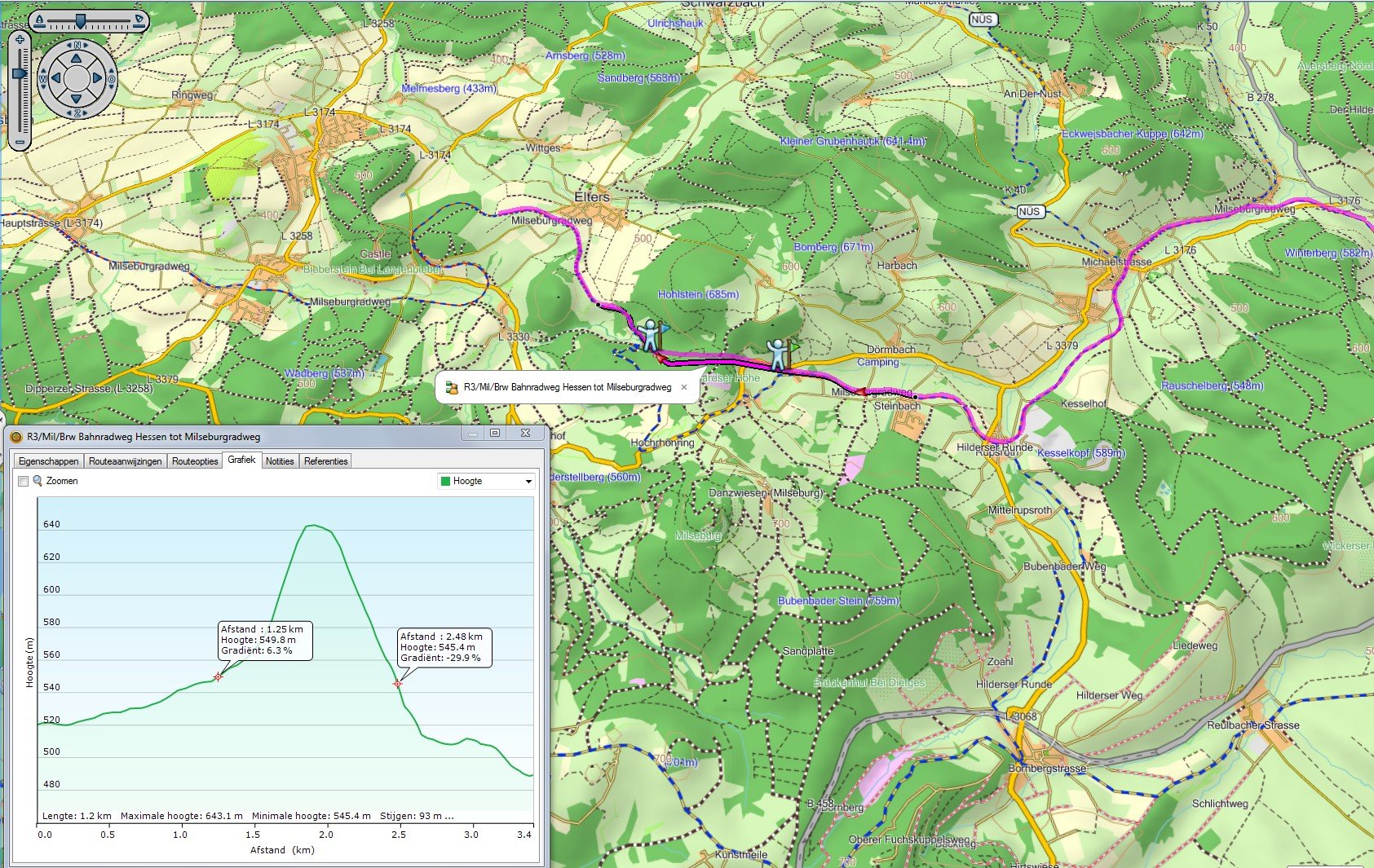

Ik heb het even getest, brouter en Osmand corrigeren dit ook, maar de Openfietsmap in Basecamp niet. Ik heb het even aangekaart met de mkgmap engineers, misschien kan dit ook worden opgelost voor de OFM.

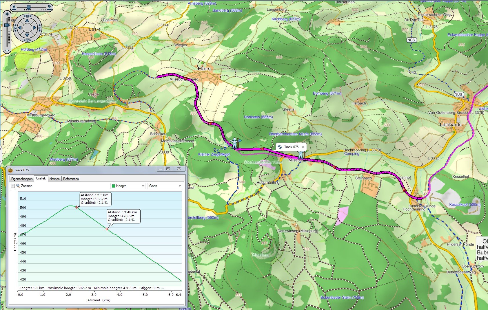

Gefietste traject (GPS track) door de Milseburgtunnel, Hessen (D)
Geplande traject in Basecamp (OFM Germany 31-12-2021)
do 20 jan, 2022 09:17
Helaas, zit ingebakken in de Garmin software en kan niet worden opgelost.

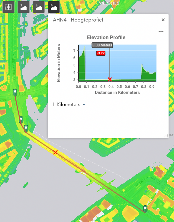

Ja, die worden helaas plat geslagen, kijk maar bv naar de Erasmusbrug, die klopt van geen kant. Gaat daar vlgs brouter zelfs naar beneden tot de oever:
http://brouter.de/brouter-web/#map=16/5 ... ,51.913802
Nu zijn die hoogteverschillen hier marginaal in vgl met het fietsen door tunnel in de Alpen, of een brug over een diepe vallei dus daar zit ik niet mee.
Ik vind het daarom slecht geïmplementeerd.
Nog een voorbeeld waardoor het fout gaat. De Scharbergbrug is een asymmetrische. Aan één kant ga je er vanaf het vlakke land op, aan de andere kant kom je op gelijke hoogte uit. Maar Brouter slaat de brug plat en ziet ineens een steil stukje helling dat er niet is: https://brouter.de/brouter-web/#map=15/ ... ,50.957345
Langs de randen van de Duitse bruinkoolmijnen is het ook vaag. Het gebied is allang weer vlak gemaakt maar op de topo-kaarten staan nog de hoogtelijnen van de mijn. Brouter neemt die ook mee zoals bij deze vlakke weg:
http://www.brouter.de/brouter-web/#map= ... ,50.900626
Fantastisch uitdagende helling (24% gemiddeld). Alleen hij bestaat niet.
brouter "slaat" bruggen en tunnels niet actief plat, hoe brouter intern werkt is dat m.b.v. Digitaal Hoogteprofiel elke punt van een weg een hoogte wordt gegeven, zie eerder in dit topic. Omdat de voor een brug en tunnel geeft die gewoon de hoogte van het water/de grond. De helling wordt berekend uit het hoogteverschil tussen de punten.
Dat zou allemaal beter kunnen en ik dacht aan het AHN maar dat lijkt de brug actief plat te slaan hoewel de kleuren duidelijk een andere hoogte aangeven
