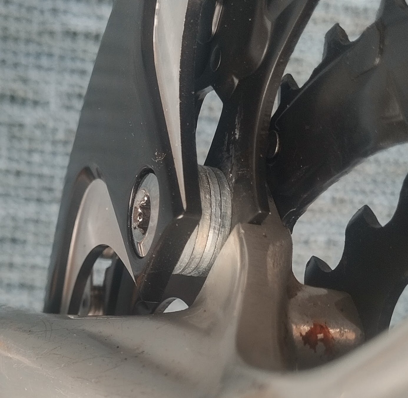

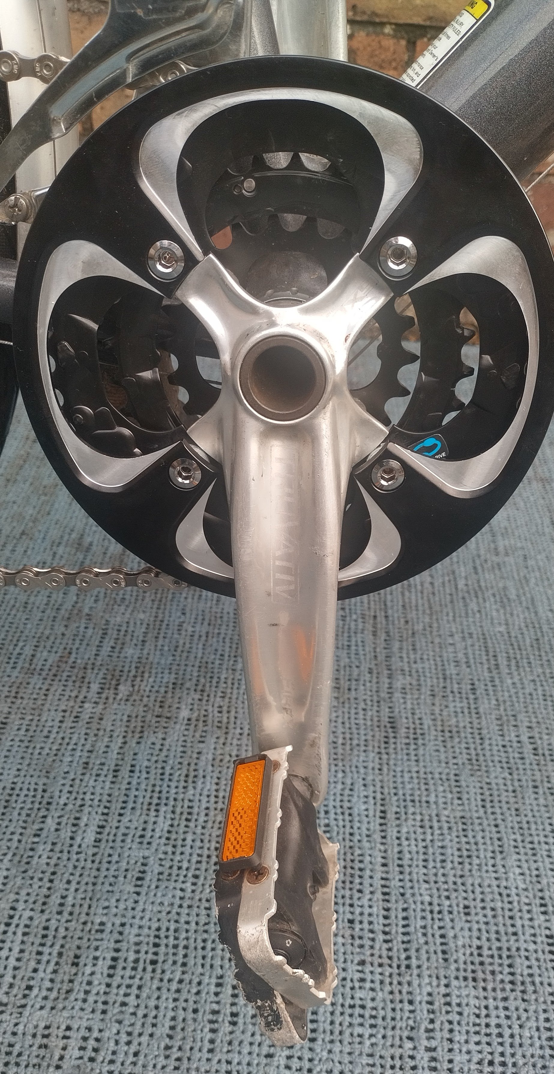

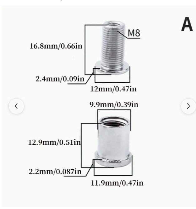

Kettingbladen vervangen van 26-36-44 naar 22-32-42 vervolgens een kettingrand aangebracht.
Dat laatste was niet zomaar gedaan, omdat er geen bevestigingsonderdelen bijgeleverd werden.
Om voldoende ruimte te creëren tussen kettingblad en kettingrand heb ik ter opvulling eerst 4 setje ringen gelijmd elk bestaande uit 4 ringen. Na op internet het juiste zetjes crankstel moeren en bouten te hebben gevonden kon ik tot montage overgaan.

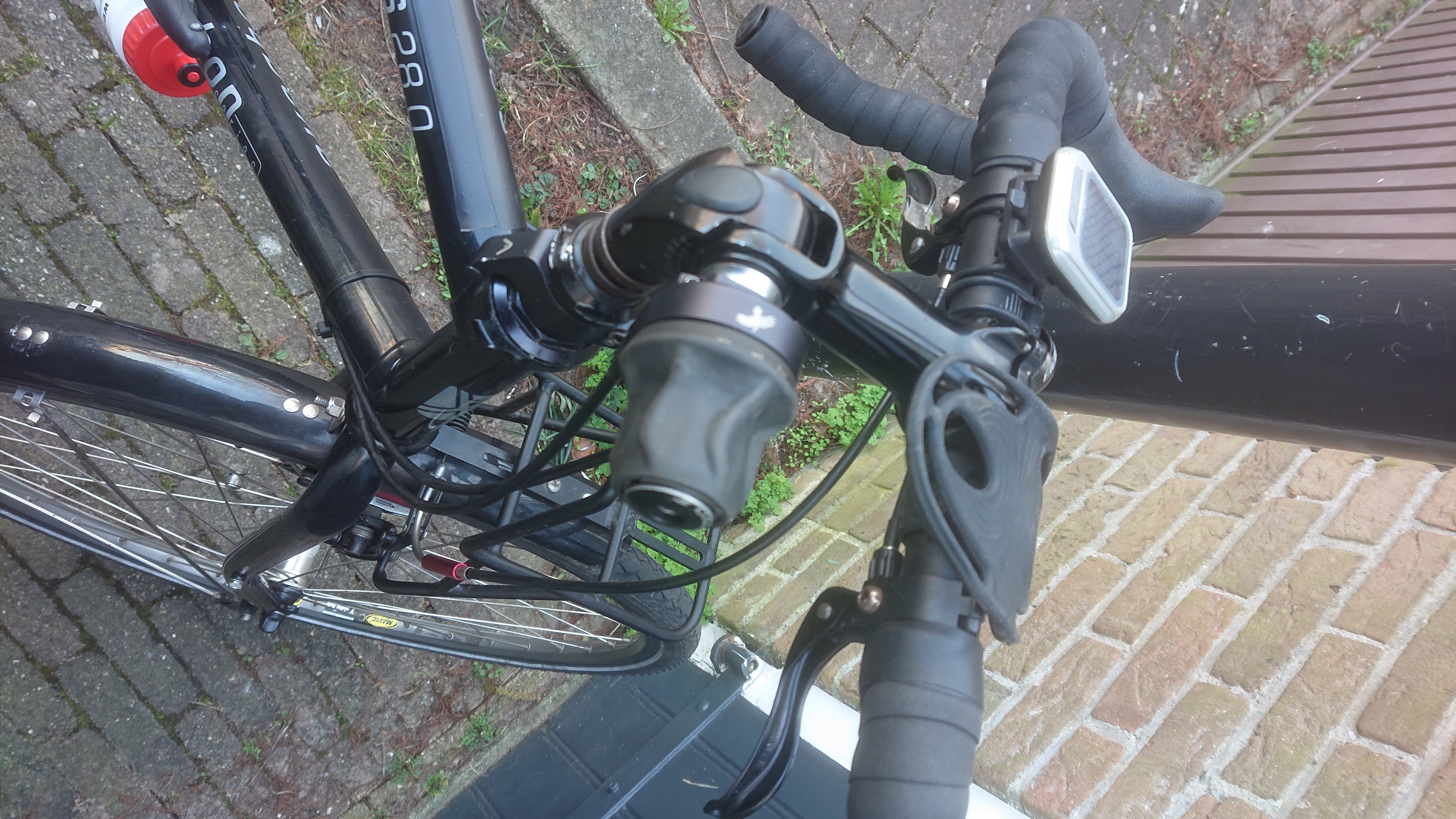

Voor bij de foto: 3 uur denken, 1 uur zoeken, 10 minuten knutselen en mijn rohloff shifter zit op de juiste plek, bij het draaipunt van de verstelbare voorbouw. Met een dropbar kan hij niet op het stuur, en dit wordt ook wat vol met de cyclocross remmen, navi, voortas, km teller. Zit zo goed bij de hand en iet kwetsbaar (denk ik). Kabels lopen zo heel mooi.
Langere bout in het draaipunt, hierop een koppelmoer met borg moertje, dan een stuk stuur er over en moet een imbus vastgedraaid in de verbindingsmoer.
Stuur kan versteld, veilige plek en heel bereikbaar.
