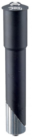

Of je moet de adapter aan de onderkant, waar de wig zit, een paar centimeter inkorten.
DaVinci schreef:
vr 14 mei, 2021 08:58
De lengte is er voor de veiligheid.
Misschien lukt het met afschuren van de verf en meer/ander vet? nu heb ik witte montagepasta gebruikt.
Hoeveel steekt de adapter erin?
Deze moet er in principe net zover in kunnen als de oude stuurpen.
Anders met een schuifmaat even meten of deze misschien net iets dikker is.

Er is inderdaad verschil van ca 0,15mm.
Dan maar een schuurpapiertje erbij.
Adapter op de kop in de bankschroef en schuren totdat je het warm krijgt.
DaVinci schreef:
vr 14 mei, 2021 09:21
OK. Ik denk ook dat er nog wat oud vet in de vork zit. Zou ik op de ene of andere manier moeten schoonmaken.

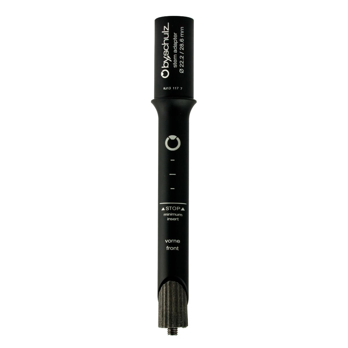

Ik denk dat je zo'n stem adaptor hebt:
Het is de vraag waar precies de stuurpen bij de 'trompet' vorm al dikker wordt. Misschien wordt die al 2 cm onder de 'trompet' vorm al wat dikker?
Anders de stuurpen er weer uithalen en naast je balhoofdbuis houden. Kijken waar de onderkant ongeveer uitkomt in de voorvorkbuis. Met een lichtje in de voorvorkbuis schijnen. Het kan best zijn dat door corrosie onderin de voorvorkbuis de boel geen 22,2 >correctie: 25,4 mm meer is.

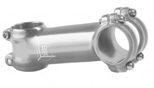

ik had zelf zo'n adapter gekocht en een stapeltje A-head spacers in diverse diktes om de zaak netjes op te vullen:
En dan zo'n stuurvoorbouw er bij:
Deze is 7 graden en 90 mm lang. Je voorvorkbuis is ongeveer 72 graden. Als je de voorbouw naar beneden wijzend monteert, wijst die dus uiteindelijk 11 graden omhoog.
Je kunt met wat je nu hebt in ieder geval kijken of je in de goede richting zit. Zelfs als de fiets nog niet rijklaar is. Op de fiets gaan zitten, met je heup en elleboog tegen een muur aanleunen en NIET omvallen!
Als je wel heel diep moet grijpen naar de onderste stuurbocht wil je het allemaal misschien wel hoger hebben. Als je voor het dichtknijpen van de remhendels wel heel erg moet strekken, wil je de stuurvoorbouw misschien wel korter hebben.

Wie heeft een tip om de vorkbuis (= balhoofdbuis) aan de binnenkant schoon te maken zonder alles uit elkaar te halen? Er zit nl wat plakkerig vet in dat het inschuiven van de stem adapter (procraft, 25.4mm) belemmert.
PS: is een stalen vork.
Doek met terpentine erdoor duwen.
Shadow schreef:
vr 14 mei, 2021 12:22
Dank voor de tip. Heb het bovenste deel van de buis hiermee schoongemaakt. Daarna de stuurpenadapter erin proberen krijgen: de oorspronkelijke stuurpen (chrome) glijdt er nu makkelijk in, maar de nieuwe Quill adapter (zwart en ruw, maar al wat opgeschuurd) nog steeds niet. Volgens mij is die gewoon te dik.
meet even de buitendiameter van je nieuwe stuurpen. er zijn twee meest gangbare maten: 22,2 mm = 7/8e inch en 25,4 mm = 1 inch. (het verschil is niet met schuren op te lossen :wink: )
meten kan met een schuifmaat, heb je die? anders de duimstok er achterhouden en recht aflezen, zeg maar
hoogframe schreef:
vr 14 mei, 2021 13:25
Alles is maat 25.4mm. De nieuwe stem adapter is echter 0.15mm dikker dan de oude, een haartje dus. Ik kan hem met moeite in de buis krijgen, maar niet diep genoeg. Mogelijk lukt het wel met een ander exemplaar van hetzelfde model.

Voilà, zwarte verf eraf geschuurd, binnenkant buis schoongemaakt en de adapter schuift nu helemaal tot beneden in de vork. Toptip DaVinci!
Nu op zoek naar het juiste formaat stuurpen.

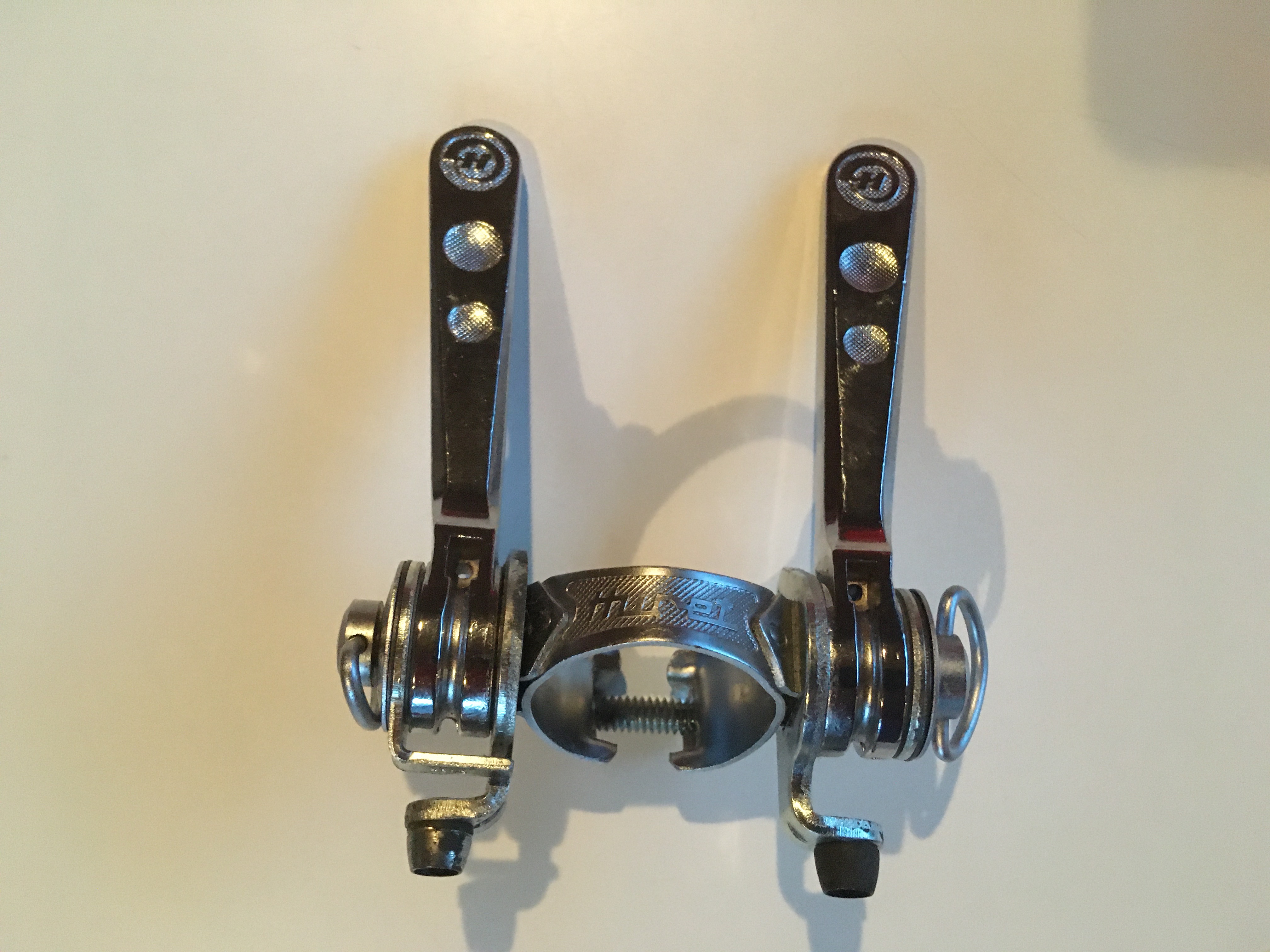

Eens kijken hoe deze vondst te monteren :-)
Aan de stoppers voor de buitenkabel te zien, zijn deze versteller bedoeld voor de stuurpen.
In de tijd dat deze verstellers in de winkel lagen waren de stuurpennen rond de 22mm, die jij nu hebt is 25,4mm, dus dat past niet echt mooi.

Deze passen blijkbaar wel op de 25.4 stuurpen. Leuk om te experimenteren in afwachting van de juiste barendshifters.
