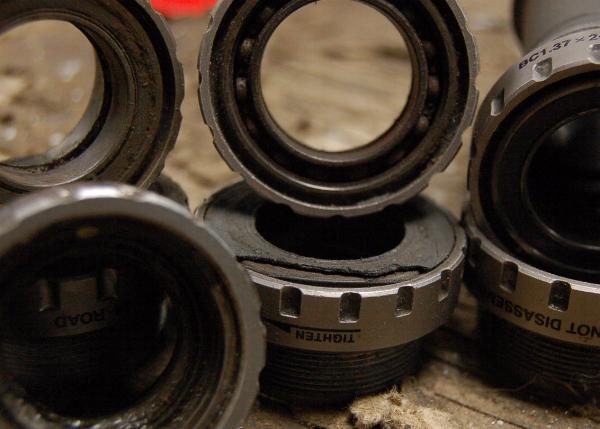

Ik heb drie serieuze fietsen:
1 : reisfiets [2000] met originele Shimano LX trapas - circa 25.000 kilometer mee gefietst
2 : ATB [2007] met originele Shimano LX trapas - circa 800 kilometer mee gefietst
3 : racefiets [2008] met originele Shimano 105 trapas (FC-5603) - circa 2.250 kilometer mee gefietst
Zie ook de onderstaande foto's.
De trapas van mijn reisfiets draait 'vrijwel wrijvingloos', al 25.000 kilometer.
Zowel de trapas van mijn ATb als van mijn racefiets hebben een toenemende weerstand terwijl die veel minder kilometers hebben gemaakt.
Wie kan mij wijzer maken over de mate van weerstand en hoe ik dat van oplossen dan wel voorkomen?
1:
2:
3:

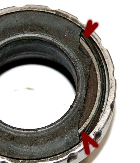

vervang de assen door traditionele exemplaren met een klassieke diameter. Omdat de assen van je huidige crankstellen een geheel vormen met de rechtercrank zit je dus ook aan geheel nieuwe crankstellen vast. Octalink is acceptabel, de assen lijken wel dik maar zijn normale diameter op de plaatsen waar het telt
Je kan de weerstand verminderen tot bijna gelijk aan de oude traditionele trap-assen.
Eerst crankstel demonteren. daarna moet je de kunststof stofkappen voorzichtig verwijderen uit de buitenlagerunits.
Wanneeer deze eruit uit hebt zitten hieronder kleine V-ringen. Deze V-ringen hebben zeer veel weerstand en kun je verwijderen. De kogellagers hebben een zelf al een rubberen slepende afdichting dus is de V-ring overbodig.
Nu moet je de kunststof stofkap weer terug plaatsen en daarna crankstel weer monteren.
Wanneer nu het crankstel ronddraait zal merkbaar lichter draaien/langer uitdraaien.
Als je wil kan ik je wel een foto sturen hoe de V-ringen eruit zien.

zoekplaatje: waar is de overbodige afdichting?
de bedoelde V-ring is met de pijltjes aangegeven
Ik heb inmiddels de bracket gedemonteerd, het afdekrubber er af gehaald, de door Expedition beschreven V-ringen verwijderd en dan zie ik dat er een lagering met een binnenring in een huis draait.
De binnenring is in de tweede foto blauw/paars gemarkeerd.
Ik veronderstel dat die binnenring 'vrij' in het huis moet kunnen draaien, door de lagering.
Momenteel zit die binnenring muurvast.
iemand tips/adies?

LizPie schreef:Ik heb inmiddels de bracket gedemonteerd, het afdekrubber er af gehaald, de door Expedition beschreven V-ringen verwijderd en dan zie ik dat er een lagering met een binnenring in een huis draait.
iemand tips/advies?
Lager is -nu al- rot. Bij meneer Shimano over het hek gooien?
