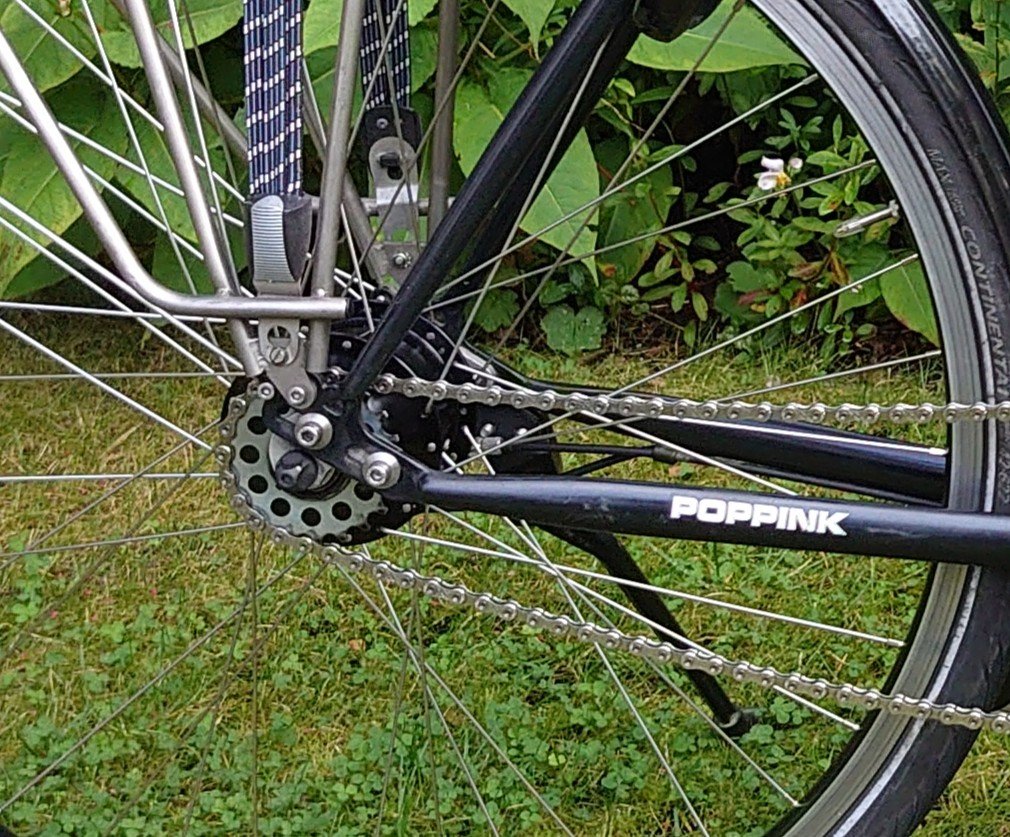

Mijn Poppink heeft last van een slap hangende ketting maar alles zit zo precies pas, dat als ik er een schakel tussenuit haal, dat dan het wiel te ver naar voren gaat. Ondertussen als ik de schakel er niet tussenuit haal dan staat het wiel te ver naar achter.
U zult zeggen: 'Maar beste Poppink, koop dan gewoon de Rohloff kettingspanner'.
Helaas, die past niet op het Intec frame.
Misschien weet iemand iets dergelijks als non-fixie op de kop getikt heeft te koop om een derailleur aan de liggende achtervork te bevestigen.

Waarom past een Rohloff kettingspanner niet?
Foto?
Een kettingspanner geeft natuurlijk ook weer extra (draaiende) onderdelen, geluid, weerstand, enz, die je liever wil vermijden als het niet nodig is.
Zelf had ik laatst soortgelijk probleem, zelf iets geknutseld met een kettingrol en bevestiging ala Brompton, elegant is anders maar ik kan weer probleemloos fietsen.

Dat is omdat bij Rose twee monteurs er naar gekeken hebben een beide tot de conclusie kwamen dat het niet past.
Ze zeiden iets over basteln en liggende achtervork.
@bast1aan
Heb je een foto en een omschrijving van wat je hebt geknutseld?

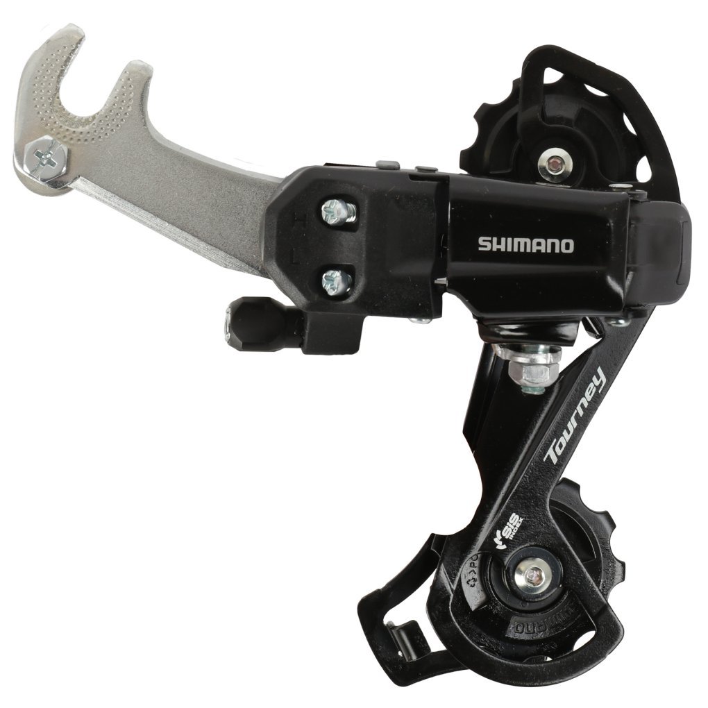

Ik zoek een strop en een strip aan de strop met aan andere kant een wieltje dat verend is bevestigd aan aan die strip.
Eigenlijk zoek ik een strop waaraan ik een derailleur kan bevestigen.
Of iets dergelijks.
Halve kettingschakels lossen het probleem niet op omdat kettingen de neiging hebben langer te worden door slijtage en dan blijf ik bezig met ketting rijgen.
Heb je verticale of horizontale patten?
Op verticale gaat dit waarschijnlijk niet passen.
Welke aansluiting zou ik moeten nemen?
Het lijkt er niet echt op dat er plek is om iets vast te schroeven aan het frame.
Een langer steekasje misschien.
Je hebt nu toch nog genoeg ruimte om de ketting strakker te zetten?
Zo los hangt hij nou ook weer niet.
Je hebt ook kettingspanners die je vast maakt aan de liggende achtervork.
Dat zou nog wel kunnen
M276 schreef:
do 02 apr, 2026 21:07
Ik wil er van af om het wiel te verplaatsen en al dan niet minder schakels er tussen.
Gewoon een kettingspanner.
Weet je kettingspanners voor de liggende achtervork?
