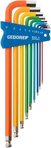

Life hack: probeer uit welke maat inbus je nog rond de band kunt bewegen.
Inbus hex key set.png (96.03 KiB) 271 keer bekeken
Shrek schreef:
ma 16 mar, 2026 15:06
Dat is een heel slimme manier inderdaad. Op een andere manier meten is lastig met alle ronde vormen (zoals band als framebuizen).
