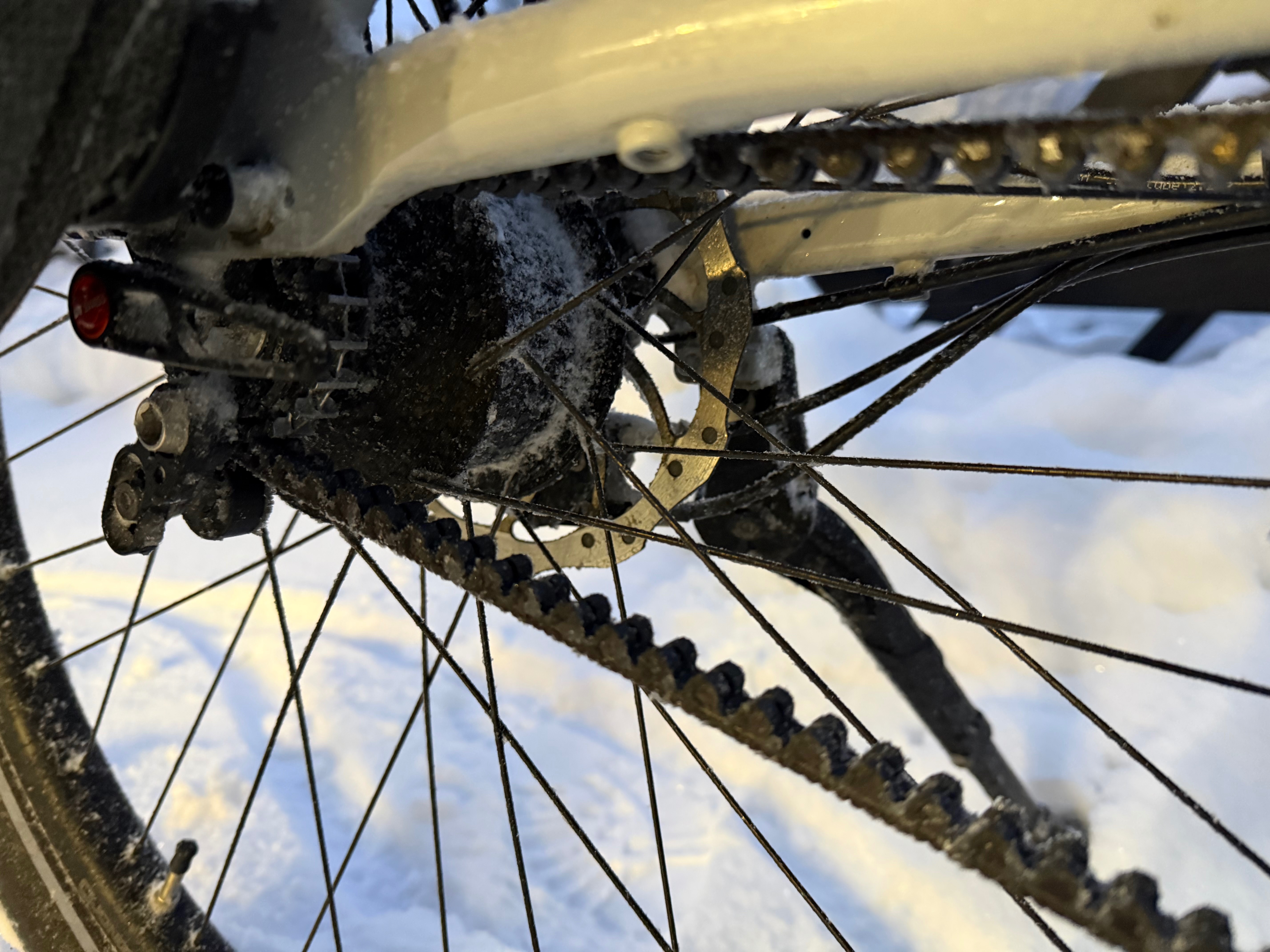

Na een paar dagen door de sneeuw fietsen trof ik zelf geen sneeuw op de aandrijving want dit gaat er tijdens het fietsen automatisch tussen uit. Maar als een fiets in een sneeuwbui geparkeerd staat omdat je bijvoorbeeld geen schuur hebt dan start je al met een dikke laag sneeuw op de aandrijving.
Als deze sneeuw deels ontdooit en dan weer bevriest is het net een lading grind welke tussen de aandrijving komt. Een derailleur systeem zou ik zo’n geval ook problemen gaan geven. In de bijlage ook een foto van een rit en de hoeveelheid sneeuw op de riem nadat er ruim 30 cm sneeuw was gevallen.

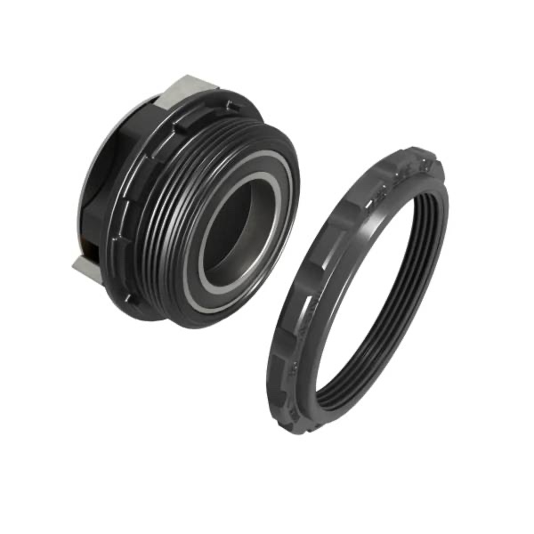

Onderstaand even een foto van de nieuwe vrijloop van Enviolo voor Gates, het EAN nummer hiervan is: 817088023537 en vanaf week 4 weer leverbaar bij Enviolo en Kruitbosch
Je moet dan helaas ook wel een andere tandwiel van Gates monteren, het scheelt wel dat de vorige keer dat we zoveel sneeuw hadden in Nederland 15 jaar geleden was.
Enviolo erkend dat de huidige passing van Gates met de veerring niet de beste optie is. Ik heb ze ook al regelmatig meegemaakt bij een zware middenmotor dat de nokjes op het tandwiel bij de bevestiging compleet uitgesleten waren en de fiets daardoor alleen nog kon freewheelen.
Met de lockring met schroefdraad voorkom je dit dan ook. Het enige advies is daarbij wel een drupje locktite te gebruiken en met 35-45 nm vast te zetten want de eerste liepen nog wel eens los.

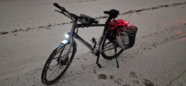

Ik heb zelf een bijna 10000km cdx met pinion maar verder geen klagen eigenlijk.
Ondanks de sneeuw welke de fiets doorheen gegaan is en met alle dooi het ijs slush bagger en gesteente wat overal lag.
Je wilt niet weten hoe het ding er bij staat, morgen gelukkig een goede poetsbeurt.
Maar ja wat John zij de riem blijft vrij schoon van sneeuw, maar krijgt toch meer te maken met de rest van de sh!t wat er op de weg licht.
Aangezien de wegen hier er niet uit zagen en nog zien op bepaalde punten, wellicht dat er wat tussen de riem gekomen is?
Foto ter illustratie..
