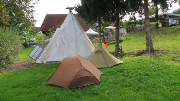

Ik heb zowel de V4a als de F6a. De eerste is wat kleiner en lichter.
De F6a is wel erg groot, soms was het haast gênant als die naast een klein bikepacker tentje staat waar dan 2 bikepackers in blijken te moeten :oops:
Van enige gêne had ik op deze camping geen last van :wink:
