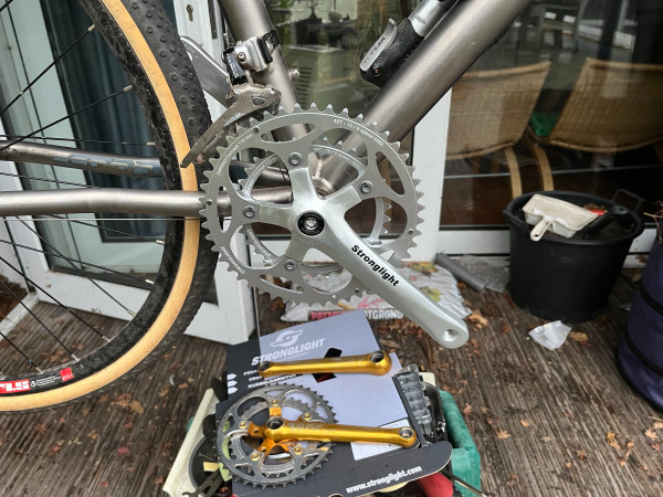

Ik heb een Stronglight crankstel gemonteerd. Het grootste blad is 48 tanden. Bij het Tune crankstel was dat 42 tanden. Ik heb de oude trapas laten zitten.
Het afstellen van de voorderailleur op de goede hoogte was wel met meeste werk, vooral omdat ik de oude schakelkabel wilde laten zitten. De kabel loopt inwendig door de diagonale buis. Voor het vervangen van die kabel ben ik teruggeschrokken.
Ik vermoed dat de afstand tussen de pedalen veel groter is dan voorheen. De Stronglight pedaalarmen staan meer naar buiten dan die van Tune. Ik schat dat het aan elke kant wel een 1 cm verschil maakt.
Je kan een schuifmaat tussen de onderbuis en binnenkant crank zetten om te kijken of de cranks symmetrisch uitsteken, dan weet je in ieder geval dat het niet scheef zit. En als dat goed is, misschien een kortere trapas, als je een lage q-factor prefereert.
Dat werkt alleen als de kettingbladen dan niet tegen de liggende achtervork komen.

Ja, maar in eerste instantie weet je of de nieuwe cranks een beetje werken met de trapas. De tweede stap laat ik aan math zelf over, daar is hij slim genoeg voor.
