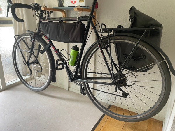

Heb je een foto van jouw fiets, zodat duidelijk is welke vork erin zit?
Ik zie geen afmetingen vermeld: begin eens met meten. Lengte veerweg? Enz, enz. Niet te bang zijn, het gaat zeker niet om millimeters, maar zelfs niet om cms.
Ik hanteer als regel: de inbouwhoogte: van as tot aan vorkkroon minus 2/3 van de maximale veerweg = inbouwhoogte starre vork. Het gaat dus echt niet over millimeters, ook paar cm zul je niet merken.
Dank voor alle reacties weer!

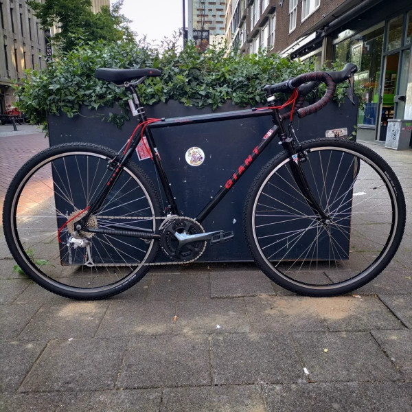

Hier twee foto's. Die aan de muur is mijn fiets, de andere een zelfde fiets maar een ander exemplaar (afbeelding van internet).
