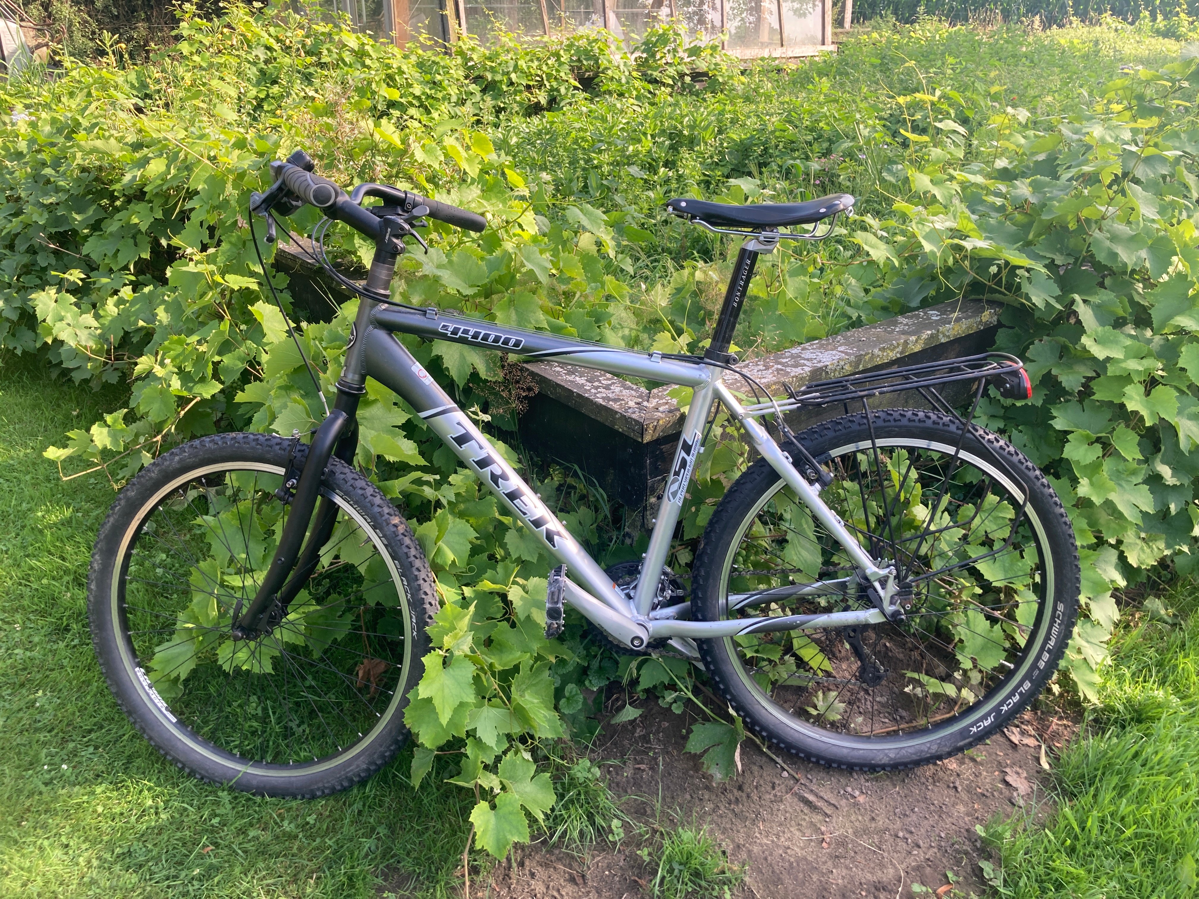

Hallo,
Ik heb voor weinig de hand kunnen leggen op een Trek MTB 4400 (2006).
Naast dat er een zadel op moet :D wil ik ook van de voorvork af en deze vervangen door een vaste. Dan ga ik er een tijdje op fietsen en wellicht dat ik deze als vakantiefiets ga ombouwen (heb zelf een fijne Koga maar dit lijkt me een leuke klus).
Wat denken jullie hier van? En heb al behoorlijk wat afgezocht voor een vork maar zonder resultaat. Kan hier een vaste voorvork in van een 90' MTB (Giant oid)? Waar moet ik op letten?
Hoor het graag!

Let op dat de inbouwhoogte hoog genoeg is
Anders duikt de voorkant naar beneden van de fiets.
Van de 2 onderste vorken zou ik de onderste laten liggen.
Je geeft met die aardig in op bandbreedte.
Eigenlijk past elke 26 inch vaste voorvork erin.
Als je maar de juiste buismaat neemt.
Anders moet je weer gaan klooien met opvullers enzo
De vork moet de juiste "axle to crown" hoogte hebben.
Ga voor pakweg 2 a 3 cm korter dan je huidige geveerde vork in onbelaste toestand. Meten dus. Ik gok dat je in de richting van 425mm moet hebben.
Verder moet de balhoofdbuis de juiste maat zijn, ik gok dat je gewoon een rechte 1 1/8" nodig hebt.
Én... canti nokjes.....
https://www.justpedal.nl/en/detail/0194 ... 3575d8a52e
Deze tikt alle vakjes aan behalve die laatste.

Nee, deze heeft schroefdraad, jouw fiets heeft een 'ahead' balhoofd zonder schroefdraad op de vork.
https://global.bluelug.com/crust-bikes- ... -fork.html
De budget oplossing is om een 26" suspension corrected fiets uit die tijd op marktplaats te scoren. Ik heb geen merk/type als parate kennis.
https://link.marktplaats.nl/m2284071318
En ik zag dat het frame achter montagepunten heeft voor schijfremmen dus je kan een vork kopen voor schijfremmen en dan gelijk de stap naar schijfremmen maken.
Dat kan ook ja. Dat maakt je keuze in voorvorken wel een stuk groter.
26" wielen (ook schijfrem) kun je voor bijna nop krijgen, en schijfremmen zijn ook niet zo duur. Of even op marktplaats kijken voor een setje BB7's :roll:

Hallo allemaal,
Bedankt voor alle reacties, ben al een hele hoop wijzer. In een 28" Koga al eens een verende voorvork vervangen door een vaste maar dit is toch net weer wat anders.
Vooralsnog lijkt dit me een hele interessante optie:
https://cnc-bike.de/alugabel-discv-brak ... 18383.html
- Cantilever/schijf
- Oogjes voor een rekje vóór
- Nieuw maar leuke prijs
Ga er mee aan de slag, dank nogmaals!
Hallo,
Hier een update over de Trek 4400.
Voor het weekend de fiets opgehaald (70 Euro) en dit weekend er kleine tochtjes meegemaakt.
Er zat geen zadel op dus dat eerst gedaan, had nog een oude Brooks liggen, dat fietst al beter.
Toen het rechte stuur vervangen door een trekkingstuurtje van ergotec (5Euro MP). Zit zo wat rechter op en minder druk op mijn handen.
Handgrepen waren ook vergaan, vervangen door wat basic handgrepen.
Zoals ie nu is fietst ie heerlijk, wendbaar, schakelt en remt goed.
Ook de brede banden (Schwalbe) fietst best op de harde weg, is even wennen (heb 32mm op Koga 28").
Ben nu nog in afwachting van een vaste voorvork:
Die wil ik zeker vervangen, afwachten hoe dat uitpakt met hoogte en invloed op de zit.

Hallo,
Heb de voorvork binnen, vind het een mooi ding en vm past ie heel goed bij de Trek 4400 qua hoogte/stand/hoek. Vm veranderd er weinig aan de zit als ik het zo kan zien.
Ga m morgen proberen te monteren.
Nog bedankt voor deze tip @RianGeenen! :D

Hallo,
Vandaag de vork geplaatst, dit ging soepel, de baseplate en de trekbout van de oude vork diende ik over te zetten maar dit ging prima, ik vind het de vork goed bij de fiets passen, draait soepel en direct en de hoogte is 2 cm hoger dan de oude (heb 2 extra ringen van 1 cm geplaatst).
Hier het resultaat (ook een bagagerek achter van een oude Koga Terraliner overgezet):
Heb wat gebruikte S. Marathons gekocht, deze komen er ook nog op.
Heb vrij gedetailleerd vastgelegd hoe ik de baseplate heb overgezet en dat wilde ik hier delen maar kan maar 5 foto's per post plaatsen zie ik. Even kijken hoe ik dat ga doen.
Ben er blij mee!
Nice!
En behoorlijk wat ruimte voor de banden over zo te zien. En je kunt ooit naar disc voor en achter mocht je willen. En de voorremkabel mag wat langer, maar dat is een detail.
Lekker fietsje hoor 8)
