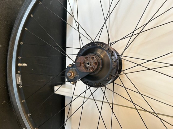

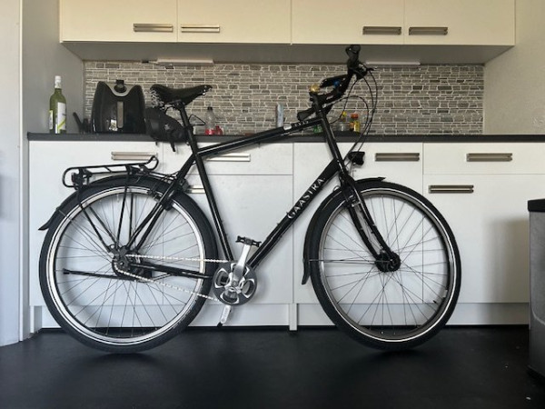

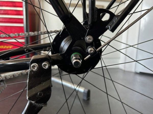

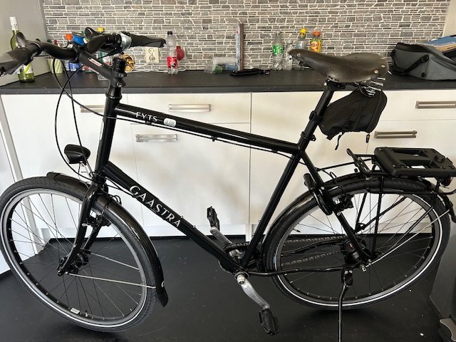

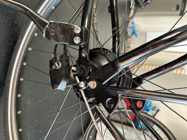

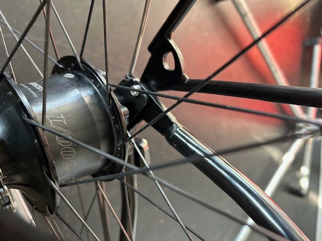

Recent heb ik een gebruikte Gaastra Fyts 4.08 gekocht. Fietst heerlijk maar ben niet zo gek op de Nexus 8 naaf. Aangezien ik nog een Rohloff achterwiel heb liggen wil ik deze gaan inbouwen. Op zich lijkt me dit niet heel lastig, ik heb echter geen kaas gegeten van de verschillende mogelijkheden om de naaf te fixeren zodat hij niet rond gaat draaien. Bij mijn oude fiets was er een nokje wat nog in het frame zat. Mijn Fyts heeft geen plek voor dit nokje. Hier wat fotos.
Volgens mij heb ik maar een optie en dat is zo n asplaat kopen die hetzelfde werkt als een vroegere terugtraprem,
Heeft er iemand ervaring met een ombouw en misschien wat tips? Op de eerste foto mijn oude rohloff wiel, overige foto s zijn van de Fyts maatje XXL
