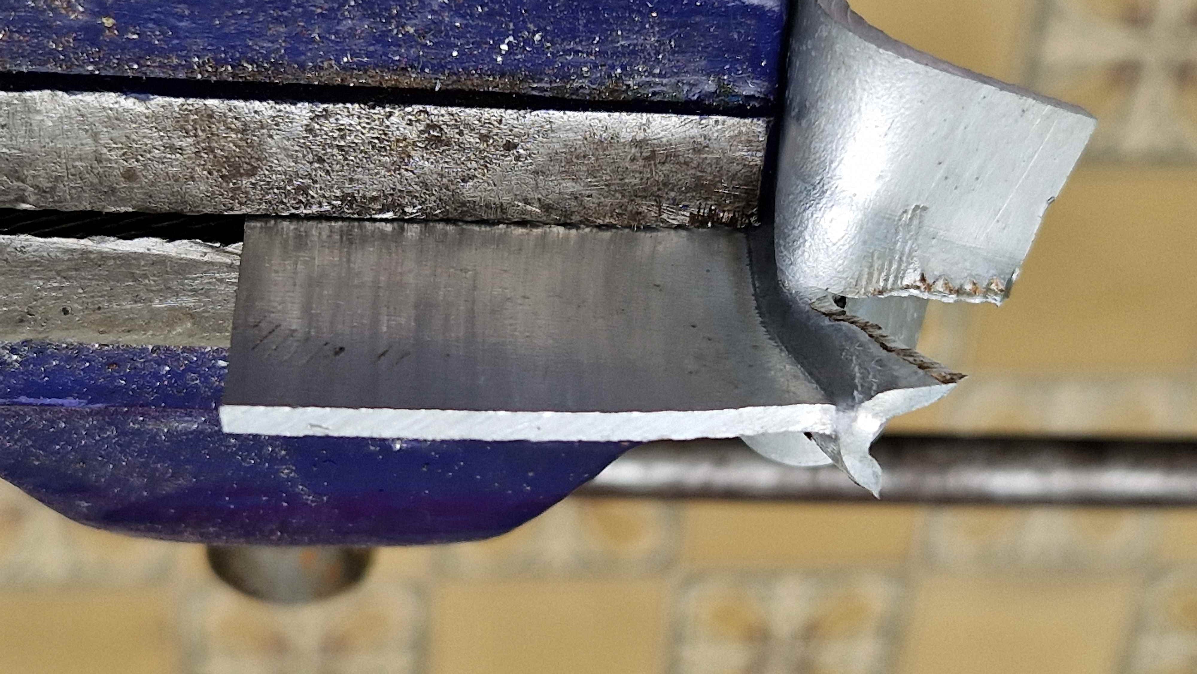

Ik had nog een bundeltje aluminium hardsoldeerdraden liggen met flux in de draadkern.
Leuk om deze draad eens op de drager te gebruiken.

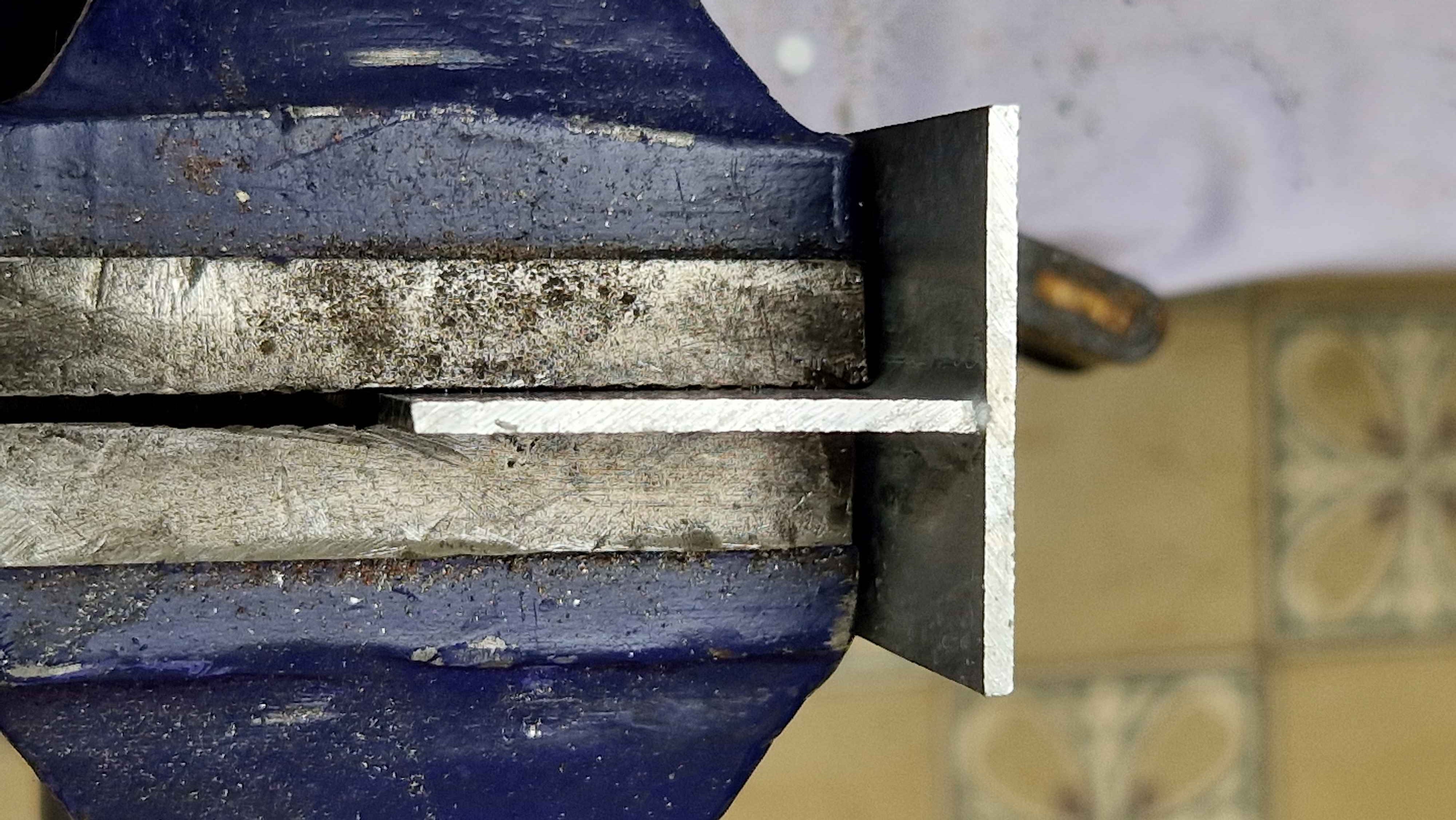

Soldeeropening schoongemaakt, Klein vlammetje gemaakt.
Soldeerdraad in de opening vloeien.
Is gelukt, kan weer in de ijzerbak.

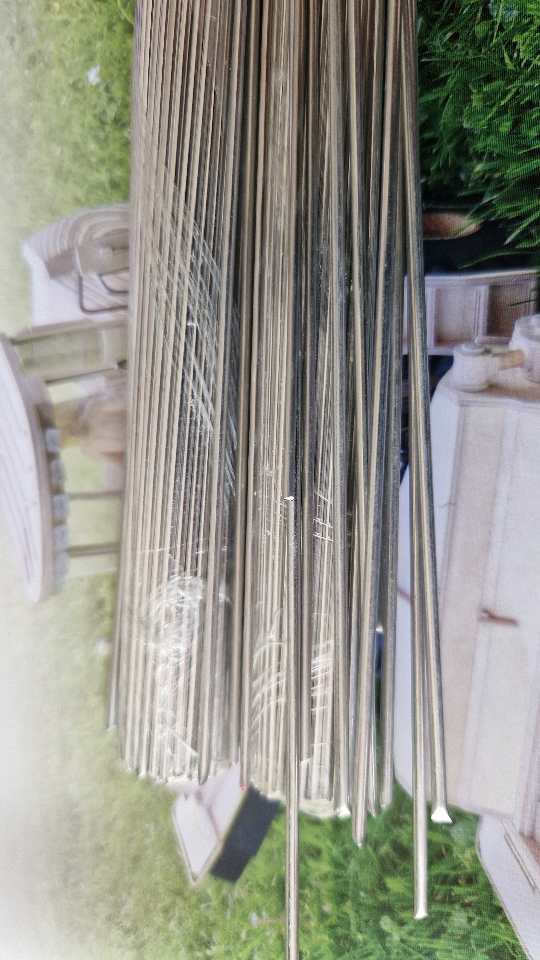

Deze aluminium hardsoldeerdraden zijn vaak voor veel geld in Nederland te koop.
Maar wat is veel geld?
Kan ook in het verre oosten besteld worden voor weer iets minder geld.

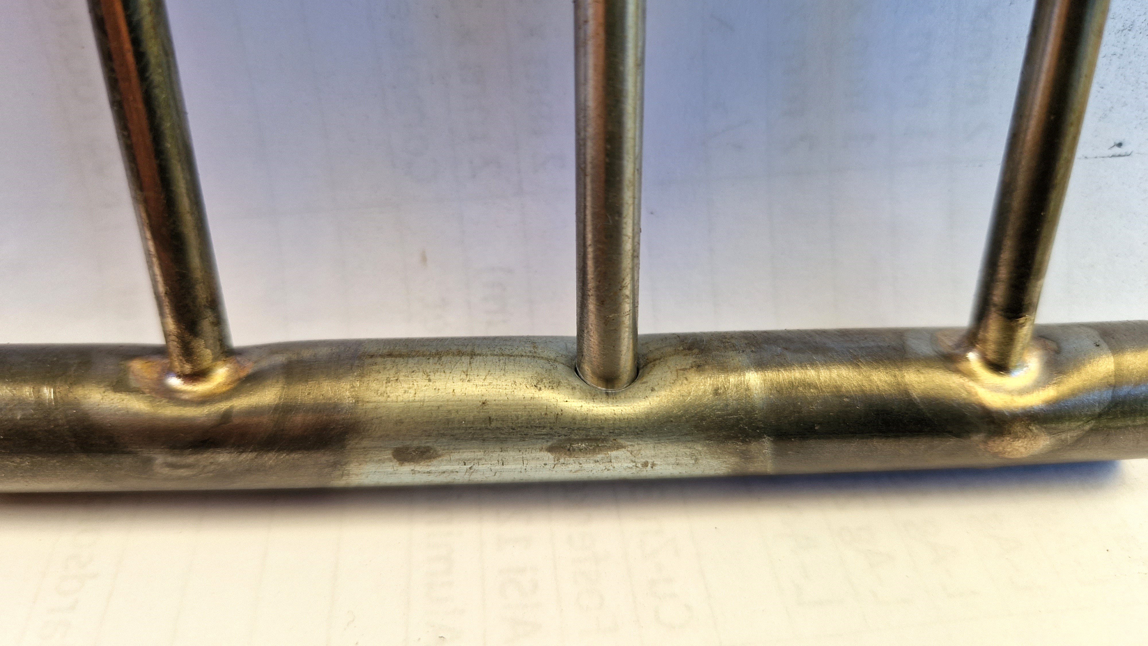

Belangrijk is, dat de draad een Alsi 5 of een Alsi 12 is, met inwendig een vloeimiddel.
Het vlammetje moet klein en pittig zijn.
Soldeerplek altijd goed schoonmaken vooraf.
Afwerken door vijlen, schuren, polijsten en blank lakken.
