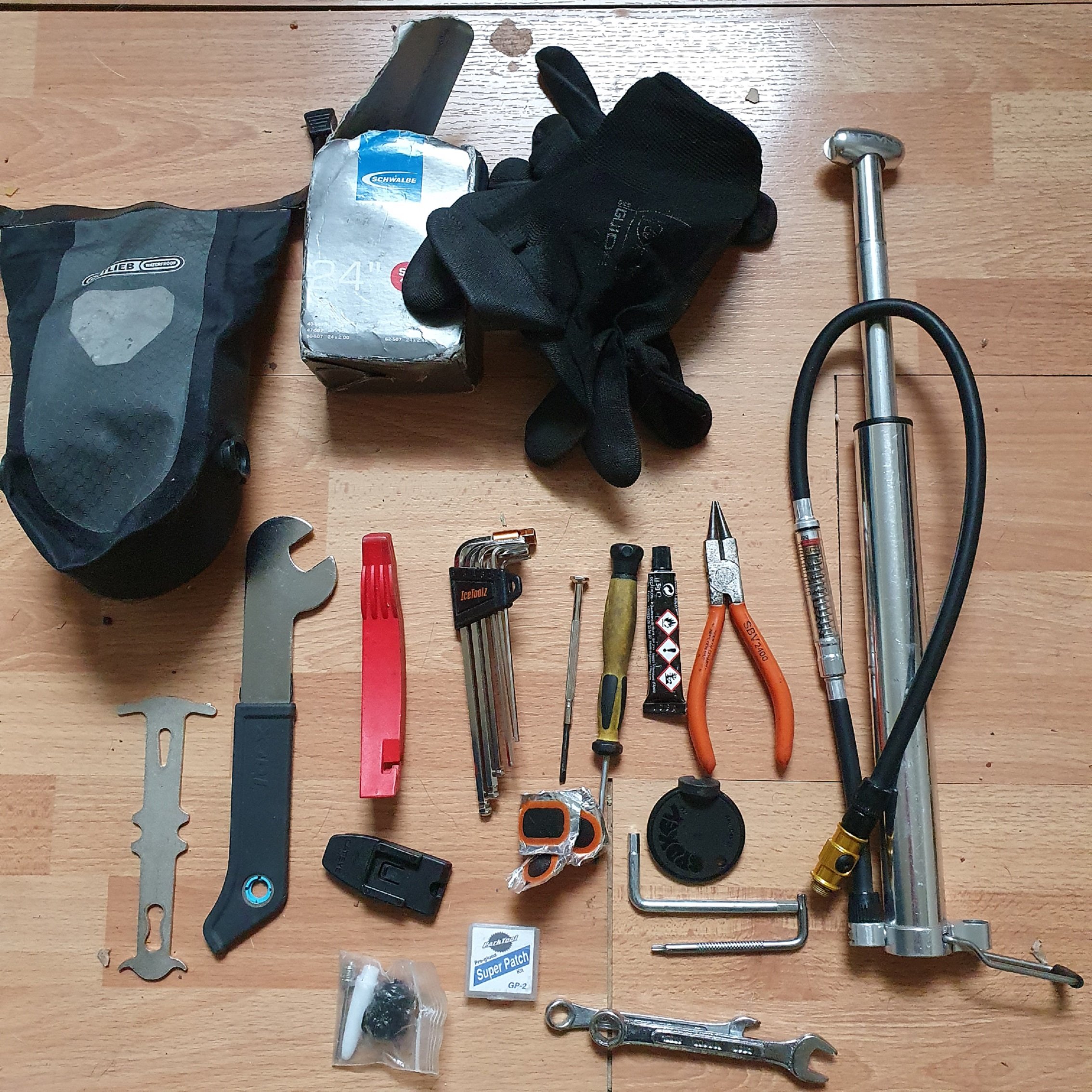

Gereedschap fiets
Mijn gereedschap setje voor de lange reis wijkt niet veel af dan wat ik meeneem op dagtrip. Het kan zomaar van pas komen en ik kom graag op eigen kracht thuis.
Afhankelijk van een trip kan een 2e binnenband erbij en nog wat extra plakspullen.
En naar buitenland een 3e binnenband en een buitenband.
Heb een keer gehad dat ik iets te enthousiast een binnenband oppompte, die met een luide knal in stukken uiteen reet. Gelukkig bleef mijn buitenband intact. Maar het had anders kunnen aflopen en zie dan maar in afgelegen gebied aan een buitenband van 24 inch te komen.
Een reserve ketting zou ik ook erbij nemen. Ik vergeet vast nog wel wat. Dan dus ook de ketting ponsen.

Ik benieuwd naar de metalen tool links onder het tasje. Is dat een kettingslijtagemeter?
gr Johan
Waarom zou je die in godsnaam meenemen?
Terra schreef:
vr 21 jan, 2022 14:23
Ja.
