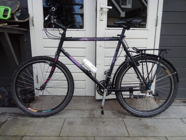

Gister deze oude mountainbike gekocht via Marktplaats! Voornamelijk voor onderdelen (rekje, stuur, wielen, en Deore LX derailleur, shifters, handvatten, spatbord achter), die ik mogelijk kon gebruiken bij mijn toekomstige mountainbike toerfiets. Hij kostte 15 euro.
Natuurlijk heb ik er een stukje op gereden, en wow wat zit hij lekker! Hij fietst verder matig, want bijna de hele aandrijflijn is aan vervanging toe (valt te verwachten voor 15 euro
De fiets was helemaal zwart geverfd, dus het was niet helemaal duidelijk wat voor fiets het precies was. Maar zoals ik vermoedde (en op hoopte) was het een Terrago (van om en nabij 1992).
Hoe de staat is van het frame kan ik niet precies zeggen (lijkt prima tot nu toe), daarvoor ga ik hem in zijn geheel nog schuren.

Eigenlijk is het een veel te grote maat (ong 57cm), maar ik zit er ondanks dat erg lekker op. To the point: als het frame oké is dan wil ik deze langzaam ombouwen tot toerfiets!
Een overzichtje van wat nodig heb om hem op te knappen
