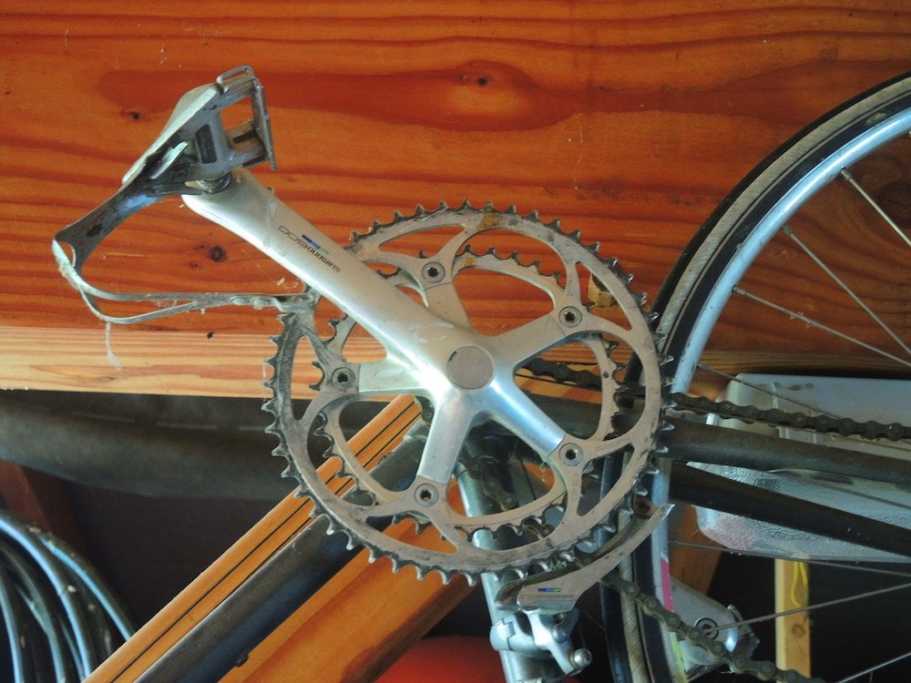

Mooi project, Strawbale! Dat je bottom bracket lijkt vast te zitten klinkt vrij ernstig. Maar goed, dat is vervangbaar. En inderdaad een ander verzet is nodig voor de bergen. Het liefst een triple, en dat vraagt ook meteen weer andere voor- en achterderailleurs. Dus zo wordt het toch een complex project. In feite moet je op zoek naar een nieuwe groepset. Maar als het Snel frame nog goed is kan dat het allemaal waard zijn.

1. Er zit een enorm polderverzet op van 52/42 voor. Ik ben geen hardfietser en dat betekent dat ik in de praktijk alleen de laagste vier verzetten gebruik van de 12 die erop zitten. Een berg kom ik hier al helemaal niet mee op. Dus eigenlijk is een geheel andere set van cranckstel en derailleurs nodig.
