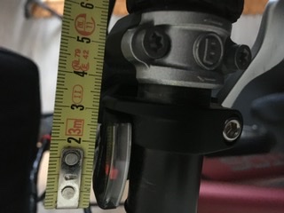

Er is 180 mm ruimte op de Denham sturen (180 links en 180 rechts
). Ergon GP3 grip is 135 mm breed, de breedte van de beugel HS33 is 20 mm. Blijft dus 25 mm over voor de derailleurschakelaars. De breedte van een beugel van een XT schakelaar is 13 mm. Dus zou je nog 12 mm (1,2 cm) over moeten hebben...
