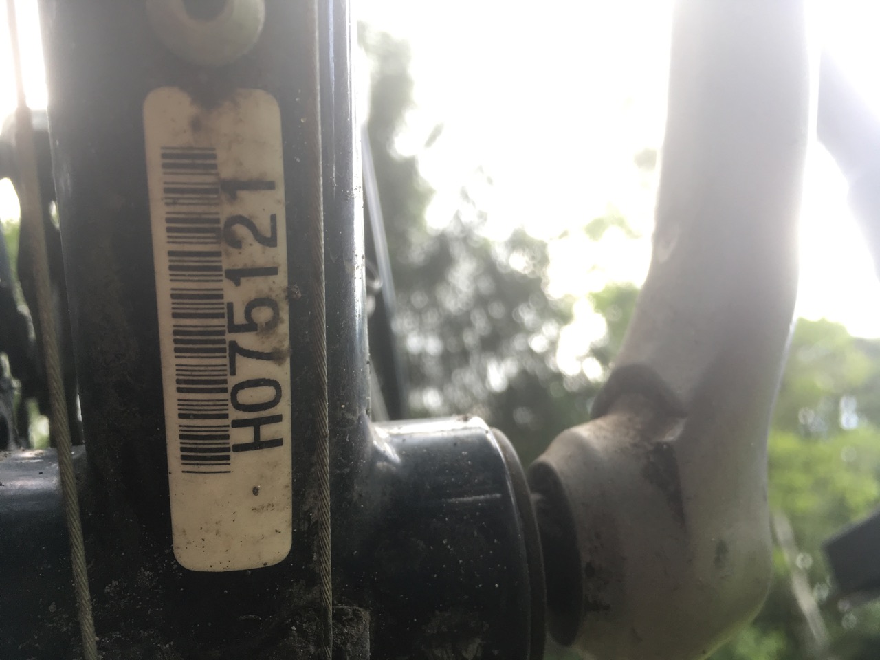

Bij het bekijken van oude Koga brochures heb ik geleerd dat dit een TerralinerLady-T is en waarschijnlijk van 2001 wegens de kleur Night Blue. In 2000 Magic Green Metallic, in 2002 Bordeaux Red, in 2003 kader in aluminium.
Kan er nu echt niemand helpen adhv bovenstaande informatie? Het is een balhoofdstel met onderaan een kegellager (naaldlager) en bovenaan een tradionele kogellager in kooi. Volgens mij is alleen de losse ring die je in het eerste plaatje ziet versleten, daarom zou ik graag hetzelfde lager vinden.
