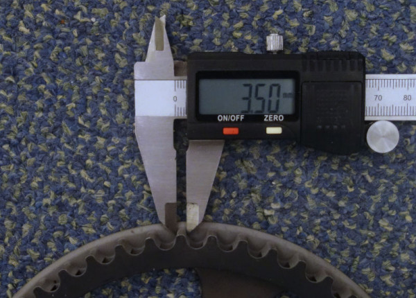

Een goede indicator voor CDC is denk ik de breedte van top van de "lamellen", voor een nieuwe voorblad is dat zo ongeveer 3,5 mm:
Voor het voorblad dat ik in gebruikt heb is het z'n 2,6 mm (moeilijk daar een foto van te maken zonder demonteren) en geschat ruim over de 10.000 km. Voorlopig ga ik het nog niet vervangen.
Achter valt inderdaad wel mee; vóór was bij mij nog 2.2mm over na bijna 30.000km
1.6mm over (gemeten dus op de tip) De base is nog 3mm dus nog sterk genoeg?!
Nog sterk genoeg? Ik denk het wel, de kracht wordt verdeeld.
