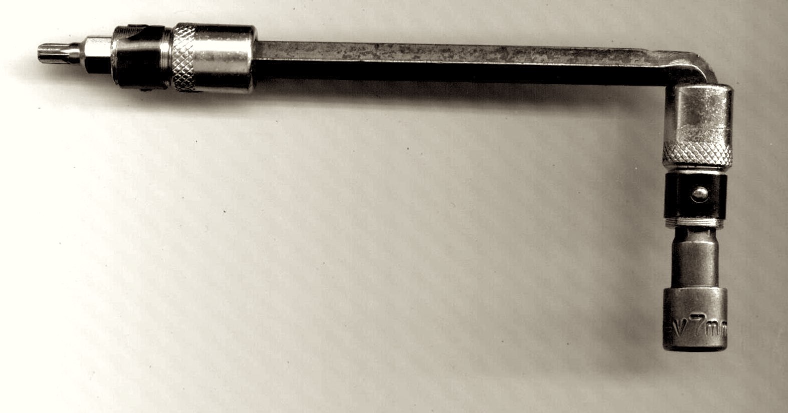

Met een los L-vormig bithoudertje ben je veel beter uit als met een geïntegreerde "multitool" ... je hebt dan ineens géén tang als je de tang als bithouder gebruikt.
Heb je toevallig van een voorbeeld / afbeelding?
(Ik heb nu meerdere losse inbusjes mee, want dat vind ik fijner dan een multitool. Maar een opzet met 1 stevige L-vormige houder en dan losse bitjes kan misschien ook goed werken. Alleen moet ik het nog goed voor me zien.)
Zie hier een snelle afbeelding (de scanner doet het voor zulke zaken het snelst).
Oorspronkelijk zat er een rubberig-kunststoffen hulsje om, maar ik had liever direct houvast (en zo is ie nog weer kleiner/compacter).
Bij de toenmalige aankoop waren ook nog wat bitjes inbegrepen, lichtgewicht-bitjes, nl bitjes met twee nuttige kanten, dus bijv. twee maten Torx.
Je hebt ook bit verlengstangen, of gewoon zo'n korter magneet-hulpstukje, daarmee kan je soms veel beter bij een wat verborgen schroefje.
O ja, het L-vormig bithoudertje paste bij mij precies in een sleutel-etuitje met een ritsje, de bitjes gaan daar dan makkelijk bij.
Groeten BSM

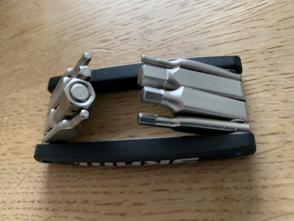

Dit is degene die ik heb. Erg handig.
Rrammonn schreef:
za 08 jun, 2019 10:37
Dekt deze tool alle maten torx en inbus van je fiets?
Ik ga dit weekend mijn setje van losse sleutels eens wegen. Ik vermoed dat dat misschien wel lichter is dan zo'n multitool, die bovendien waarschijnlijk niet helemaal afdekt wat ik nodig heb.
Rramonn,
Het hebbeding toont in ieder geval mooi en lijkt degelijk.
Mijn fiets heeft evenwel meer maten/typen schroeven en moeren (tgv. allerlei aanpassingen en eigenwijze wensen).
En verder zie ik twee "dingetjes": Soms ben je blij met een wat langere "steel" aan het bitje, en soms wil je graag een handzame machtarm: bij een inbus 6 bijv.vraagt soms meer moment als makkelijk met deze "Zwitsers-zakmes" oplossing.
Groeten BSM
