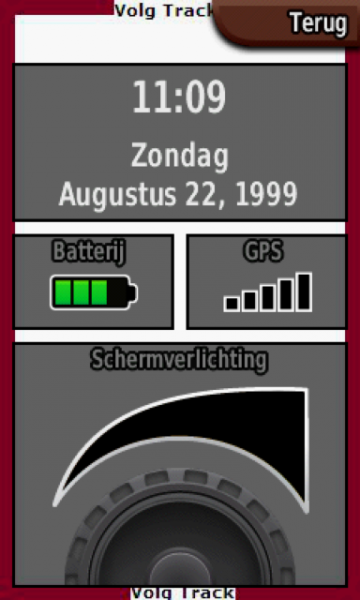

Ergens tussen 14 en 22 april 2019 in mijn 60Cx toch teruggevallen naar september 1999.Smitty schreef: ↑zo 07 apr, 2019 13:50Toch maar even weer gecheckt en hij doet t nog steedsDe tovenaar schreef: ↑zo 07 apr, 2019 11:00

Naar aanleiding van een email aan Garmin kreeg ik het volgende antwoord:rockhopper schreef: ↑zo 07 apr, 2019 23:47Heb je de webupdater van garmin al geprobeerd? Los programma van ze.
Volgens Garmin zouden eigenlijk alle outdoor toestellen het moeten doen (na eventuele updates). Er is hier ook een langere post die op alle grotere merken ingaat van een tech guru:
https://www.dcrainmaker.com/2019/04/you ... l-6th.html
Verkeerde datum (welke?) is natuurlijk niet helemaal goed, al is zo'n issue nog wel te corrigeren....
Dit is onzin, want het is de software die het bepaald. De hardware ontvangt de signalen van de satellieten en de software verwerkt het. Software die Garmin dus niet wil updaten.Garmin schreef:Uw product is nog deel van een verouderde slag aan hardware die niet gemaakt is om te kunnen omgaan met de GPS rollover
