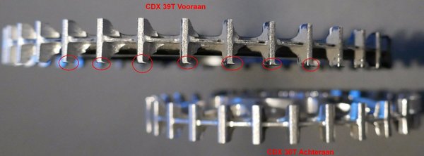

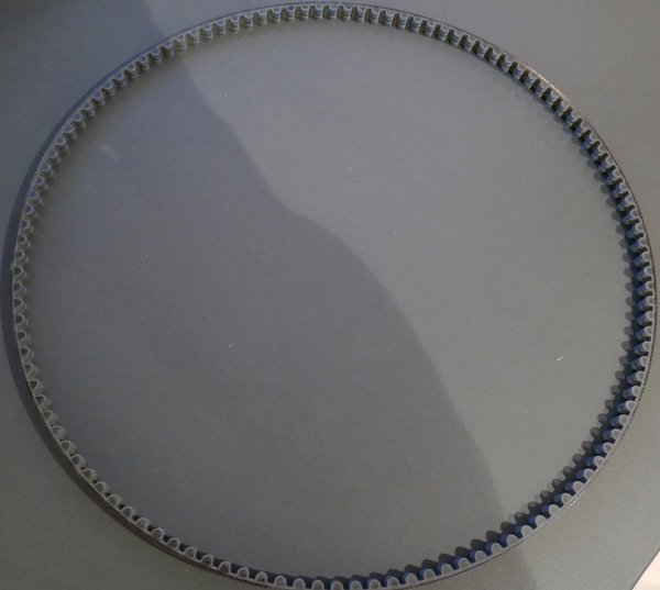

Vraag :Jan_R schreef: ↑vr 05 jan, 2018 08:02Inderdaad. Mijn ervaring met mijn CDX / pinion combinatie : na 27000 km heb ik preventief de riem + tandwielen laten vervangen. Niettegenstaande er totaal nog geen slijtage aan de riem te zien was, was het tandwiel vooraan wel vlijmscherp geworden, het achtertandwiel ook maar iets minder. Ik vermoed dat er zeker nog 10000 a 15000 km bij konden, maar ik speelde liever op veilig. Ik rij dagelijks in alle weersomstandigheden.
Wat elke cdx rijder vooraleer op stap te gaan reeds zou moeten besteld hebben voor 84€ incl. verzending : https://www.bikeonlineshop.net/gates-ca ... -belt-blue. Deze shop levert effectief heel snel aan een scherpe prijs.De riem is heel duur, 130 euro. En moeilijk verkrijgbaar in de goede lengte. Ik moest steeds stad en land afbellen om de juiste maat te krijgen.
Is prima hoor... De smiley heeft helaas dus niet geholpen. Altijd jammer als iemand lange tenen heeft. Maar ja...
Foto van het voorste tandwiel zie je dit over het hele tandwiel of alleen het deel wat op de foto staat?Jan_R schreef: ↑za 06 jan, 2018 16:44
Het is eerder het voorste tandwiel wat het harder te verduren kreeg. Achteraan valt het nog mee. Trek zelf de conclussies uit bijgaande fotos. 2 tandwielen en een riem vervangen vind ik na zo'n afstand echt geen probleem. Ik heb er ondertussen toch bijna 2 jaar zorgeloos plezier van gehad, en dat is het belangrijkste.
Tweede vraag : fiets je elektrisch ? ( pinion met achterwielaandrijving )WimB schreef: ↑zo 07 jan, 2018 14:00Foto van het voorste tandwiel zie je dit over het hele tandwiel of alleen het deel wat op de foto staat?Jan_R schreef: ↑za 06 jan, 2018 16:44
ja, dit is over het volledige tandwiel zo (een beetje moeilijk om dit te fotograferen)WimB schreef: ↑zo 07 jan, 2018 14:00Foto van het voorste tandwiel zie je dit over het hele tandwiel of alleen het deel wat op de foto staat?Jan_R schreef: ↑za 06 jan, 2018 16:44
