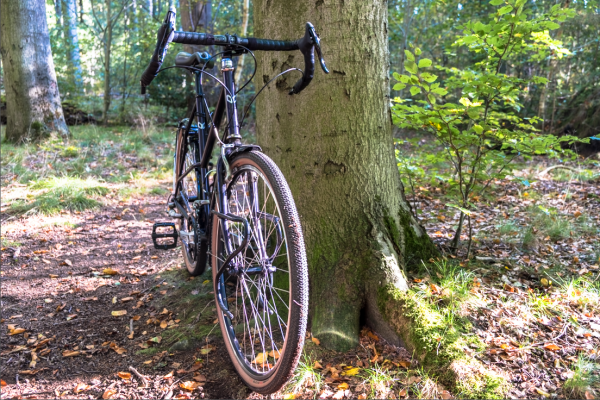

Ik was jullie nog een foto van het eindresultaat verschuldigd. Wat begon als een proefprojectje is uitgemond in een verfrissend fijne fiets. De omgebouwde Vlerick is nog steeds stabiel en sterk, maar nu met een licht en soepel rijgedrag en de zithouding past me als gegoten.
Sinds de voorgaande posts heb ik nog enkele kleine aanpassingen gedaan:
- setje nieuwe wielen gemaakt met DT Swiss TK 540 velgen
- Ergotec randonneur stuur en Brooks microfiber stuurlint
- wax in plaats van kettingvet
- set G-One R 45-622, de nieuwste telgen van de G-One serie. Deze banden zijn met stip mijn favorieten: soepel, breed, geruisloos en veel grip. Een verassing trouwens dat ze makkelijk passen, ook met de spatborden. De fiets was nl gemaakt voor maximaal 38mm bandenbreedte en voor de ombouw kreeg ik er met moeite nog net een Almotion 40-622 op.

DAT is een mooi opgebouwde, elegante fiets!
ik vind het ook een prachtige fiets!! mooi project!
mensen denken vaak dat een racestuur betekent dat je diep moet zitten of zo, maar dat is niet zo. gewoon op jouw hoogte zetten en gerust hoger dan het zadel.
Da's een flinke metamorfose zeg, leuk!

Hoe breed vallen die G-Ones? Vielen die Almotions zoveel breder, en was dat ook op dezelfde velgen?
Jurr schreef:
za 16 okt, 2021 19:17
Toen ik de fiets stripte zag ik hoeveel ruimte er was zowel voor als achter. Dat verraste me want ik had deze fiets aan de kant geschoven net omdat er geen brede banden op kunnen. Voorheen raakten 40mm banden de spatborden, dus moest ik me houden aan 38mm (wat destijds de norm was). Ik heb er nu bredere spatborden (53mm) op gemonteerd en nog extra ruimte gecreëerd door ergens een bout weg te laten en een tie wrap te gebruiken. Hierdoor passen nu bredere banden. Heeft niets te maken met de velgen.
Ah kijk, de spatborden waren de beperkende factor.
Maar, hoe breed vallen die G-Ones? Schwalbe is nog wel eens optimistisch met de breedte maatvoering ;)
Jurr schreef:
za 16 okt, 2021 20:12
De beperkende factor was niet zozeer de breedte van de banden maar wel de hoogte (de grootste cirkelomtrek). Het bandoppervlak schuurde tegen het midden van de spatborden.
Ik heb even wat nagemeten voor je. Op velgen met 19mm binnenbreedte zijn
- de Almotion (40-622) 38,5mm breed
- de Marathon supreme (40-622) 38mm breed
- de G-one R (45-622) 43 mm breed
Allemaal Schwalbe banden en met zelfde binnenband (maat 17). De hoogte heb ik niet gemeten. Geen idee of de breedte van de buitenband toeneemt met een grotere maat binnenband (maat 19 past ook).
