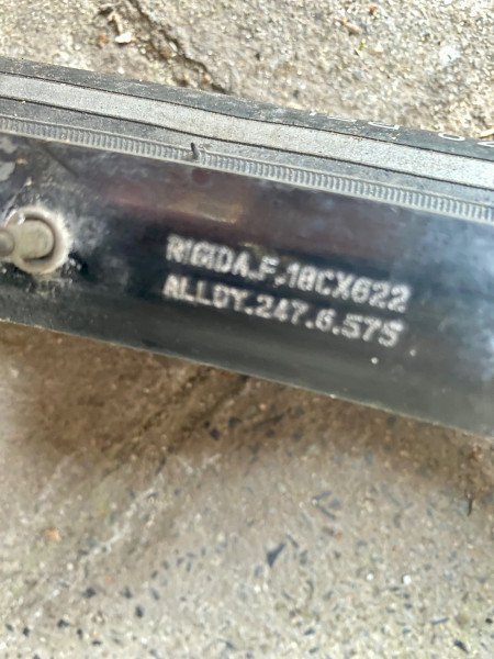

Hier gegevens band/velg. 622 dus.
Bandbreedte 55 is dus niet ideaal voor deze velg. Ga voor bandmaat 622-50. 47 of 45 kan natuurlijk ook.
op de site van schwalbe vind je een overzicht van velg(binnen)breedte versus bandbreedte:
voor 18c als breedte van jouw velg is dan ruim 50 mm bandbreedte het maximum. dus 50-622 van zo'n bovenstaande Almotion band zal passen.

Confronterend dit… ben echt naïef geweest… banden ook niet mee gekregen na wisselen. Harde lessen zijn dit! Super bedankt allemaal voor het meedenken weer, ik ga op zoek en dit weekend eens kijken naar de binnenlanden.
