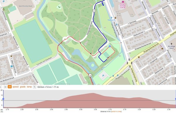

Dezelfde route uitgezet in Ride-with-GPS komt op 152 hoogtemeters. Ook daar is weer vast te stellen dat alle bossages tot een ‘fake’ stijging van ongeveer 8 meter leiden. In onderstaand plaatje maakt de route een scherpe bocht op de rand van het bos, wat tot de dubbele piek leidt op 22 km in het plaatje boven. RWGPS gebruikt hetzelfde Google kaartmateriaal als CrazyGuy, maar waarschijnlijk een iets ander algorithme.

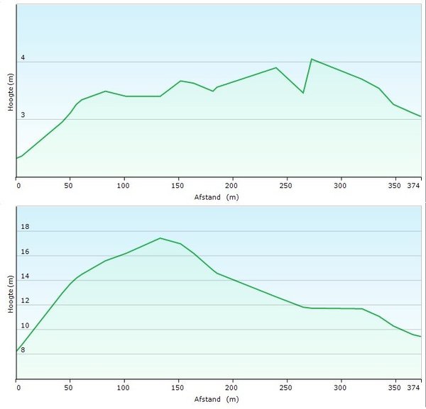

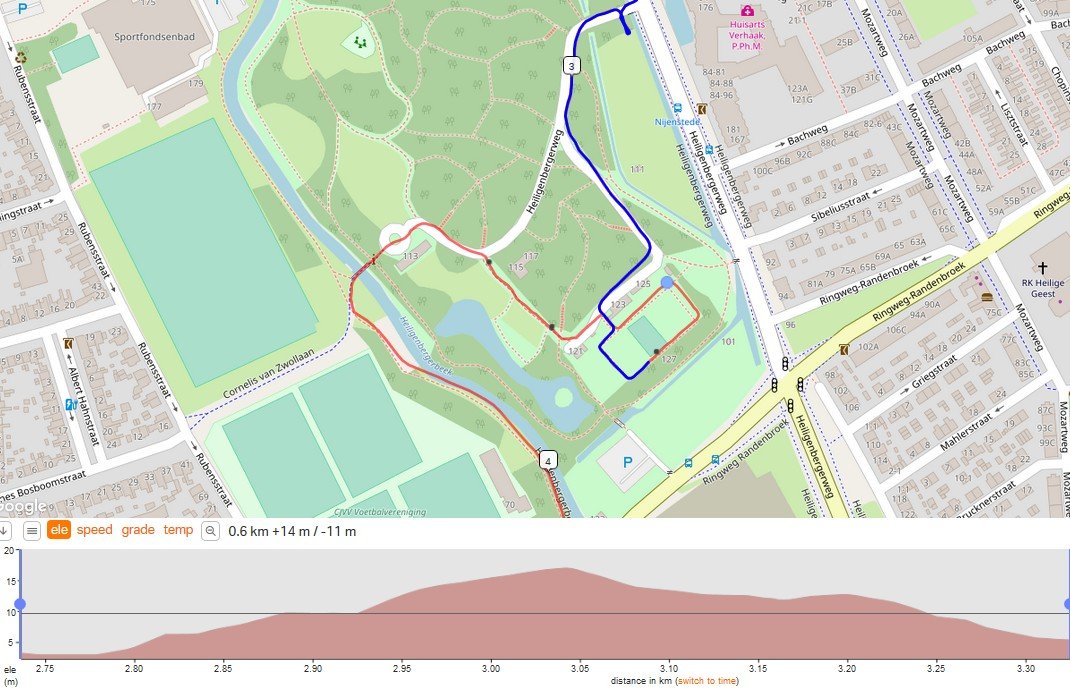

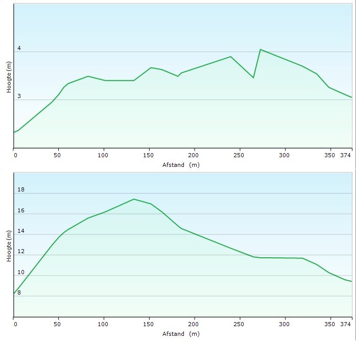

Tunnels kun je niet als kaartfouten rekenen. Bossages zijn een probleem van satellietmetingen. Ze tellen vooral op als ze niet uitgestrekt zijn. Wat je wel als een kaartprobleem kunt beschouwen is zichtbaar op een route die ik uit de VS doorgespeeld kreeg: een trainingsroute rondom Roanoke (Virginia). Daar zat een onverklaarbare scherpe dip van 50 meter in het hoogteprofiel, die een onmogelijk steile afdaling en klim suggereerden. Duidelijk was van de kaart dat het om een brug over een diep rivierdal ging. Pas in satellite-view werd duidelijk dat deze fout ontstond doordat de weg op de kaart net opzij van de brug werd gepositioneerd!
Dit lijkt misschien een incident, maar ik vermoed dat smalle wegen die dicht bij een steile rotswand lopen of aan een kant een diepe kloof hebben, wel vaker tot grote fouten leiden omdat ze niet nauwkeurig gepositioneerd zijn.
